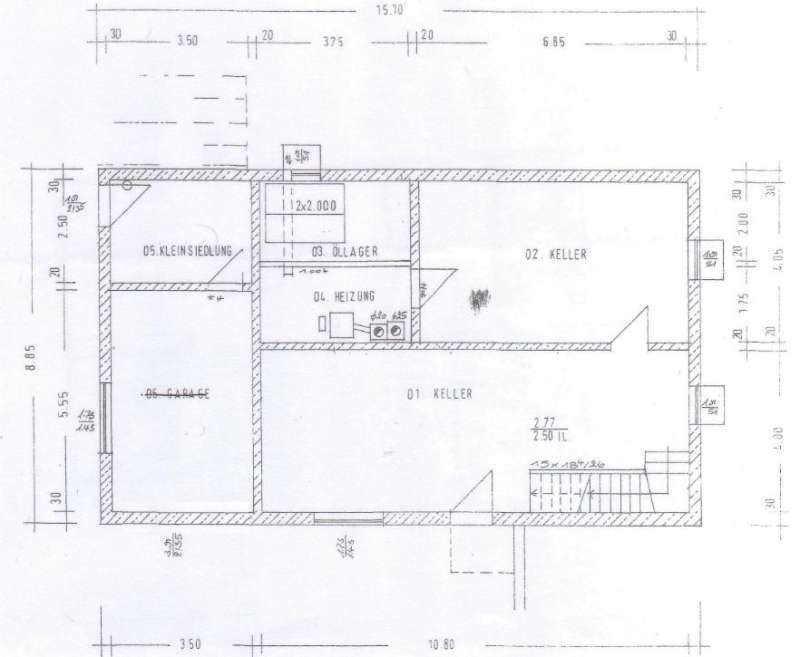

Hallo
Wir planen den Ausbau unseres Kellers (Souterrain, Keller liegt ebenerdig).
Der Keller ist im original Bauplan als Keller mit Garage, Kleinsiedlung und Kellerraum ausgewiesen, wurde jedoch schon zu Wohnzwecken genutzt.
Gesamte Größe 114 m², hier soll eine 70 m² Einliegerwohnung entstehen. Heizungsanlage und Öltanks durch massives Mauerwerk vom Wohnbereich getrennt. Lichte Höhe 2,50 Meter, in jedem Raum Fenster nach außen, bereits jetzt 2 ebenerdige Zugänge vorhanden. Eingezogen werden sollen 2 Wände, entfernt werden soll eine nichttragende Wand. Eingebaut werden sollen größrer Fenster. Objekt ist Baujahr 1980, steht in NRW.
Das Investitionsvolumen wird ungefähr 20000 € betragen. Kann mir bitte jemand sagen, was ich so ca. für das Genehmigungsverfahren beim Bauamt sowie und den Architekten investieren darf? Ist es schwierig, die Nutzungsänderung genehmigt zu bekommen? Das wäre super nett, vielen Dank.

    🔴 KRITISCH: Vor jeglichem Eingriff in den Keller ist eine schriftliche Schadstoffuntersuchung (Asbest, PCB, Radon, Schimmelpilz) durch einen akkreditierten Sachverständigen zwingend erforderlich.
    🔴 KRITISCH: Eine statische Prüfung der Kellerwände, Decken und Fundamente durch einen bauvorlageberechtigten Ingenieur ist Voraussetzung – selbst bei „nichttragenden“ Wänden kann die Tragfunktion aufgrund altersbedingter Konstruktion nicht pauschal ausgeschlossen werden.
    🔴 KRITISCH: Die bereits bestehende Wohnnutzung ohne Genehmigung stellt eine baurechtliche Gefährdung dar – ein förmlicher Bauantrag zur Nutzungsänderung muss beim zuständigen Bauamt NRW eingereicht werden; eine nachträgliche Legalisierung ist nicht garantiert.
    ⚠️ WICHTIG: Die lichte Raumhöhe von 2,50 m erfüllt die Mindestanforderung gem. § 51 LBOAbk. NRW nur bei nachweislich ausreichender Feuchteschutz-, Schallschutz- und Lüftungskonzeption – eine fachlich begleitete Planung ist zwingend.
    ⚠️ WICHTIG: Für beide ebenerdigen Zugänge müssen Rettungswege gem. § 47 LBO NRW nachgewiesen werden: Mindestbreite 0,80 m, lichte Höhe 2,00 m, barrierefreie Zugänglichkeit und direkter Außenanschluss ohne Treppe oder Doppeltür.

    🔴 Gefahr: Die bereits erfolgte Nutzung zu Wohnzwecken ohne Genehmigung stellt ein erhebliches Risiko dar. Das Bauamt könnte eine nachträgliche Legalisierung verweigern oder Auflagen erteilen, die zu erheblichen Mehrkosten führen. Zudem ist bei einem Baujahr 1980 mit Schadstoffen wie Asbest in Baumaterialien oder PCB in Fugenmassen zu rechnen, was eine fachgerechte Untersuchung vor Baubeginn zwingend erforderlich macht.
    ➕ Ergänzung: Die Kosten von 20.000 Euro erscheinen für die Umwandlung eines Kellers in eine vollwertige Wohnung unrealistisch niedrig. Allein die Kosten für Architekt, Statiker, Bauantrag und eventuelle Schadstoffsanierung können diesen Betrag überschreiten. Hinzu kommen Kosten für Brandschutzmaßnahmen, Schallschutz und die erforderliche Dämmung, um die Energieeinsparverordnung (EnEVAbk.) zu erfüllen.
    ⚠️ Korrektur: Die Annahme, dass eine Nutzungsänderung einfach zu genehmigen sei, ist irreführend. Die Genehmigung hängt von vielen Faktoren ab, darunter die Einhaltung der Abstandsflächen, des Brandschutzes, der Stellplatzsatzung und der baulichen Anforderungen an Aufenthaltsräume. Die lichte Höhe von 2,50 Metern ist zwar ausreichend, aber die Fenstergröße muss den Vorschriften für Rettungswege entsprechen.
    👉 Handlungsempfehlung: Beauftragen Sie umgehend einen erfahrenen Architekten oder Bauingenieur mit einer Machbarkeitsstudie. Lassen Sie vorab eine Schadstoffuntersuchung (Asbest, PCB, etc.) durchführen. Kalkulieren Sie die Gesamtkosten realistisch mit mindestens 50.000 bis 80.000 Euro. Stellen Sie einen formellen Bauantrag auf Nutzungsänderung beim zuständigen Bauamt in NRW und klären Sie die bereits erfolgte Nutzung. Planen Sie ausreichend Zeit für das Genehmigungsverfahren ein, das mehrere Monate dauern kann.
    Der geplante Ausbau eines Souterrain-Kellers aus dem Jahr 1980 in NRW zu einer 70 m² großen Einliegerwohnung birgt mehrere baurechtliche, sicherheitstechnische und gesundheitliche Risiken, die vor jeglicher Baumaßnahme umfassend geprüft werden müssen.
    🔴 Gefahr: Bei Gebäuden aus dem Jahr 1980 besteht ein hohes Risiko für Asbestverwendung in Dämm- und Verkleidungsmaterialien – insbesondere in Heizungsanlagen, Rohrisolierungen oder Bodenbelägen; eine ungeprüfte Sanierung könnte zu gesundheitsgefährdender Asbestfaserfreisetzung führen.
    🔴 Gefahr: Die lichte Raumhöhe von 2,50 m liegt knapp über der Mindestanforderung von 2,40 m nach der Landesbauordnung NRW (§ 51 LBO), jedoch nur bei nachweislich ausreichender Belüftung, Feuchteschutz und Schallschutz – bei fehlender fachgerechter Planung drohen Feuchteschäden, Schimmelbildung und Schallschutzverstöße.
    ⚠️ Korrektur: Die bereits bestehende Wohnnutzung des Kellers stellt keine Rechtfertigung für die Genehmigungsfähigkeit dar; eine Nutzungsänderung bedarf stets einer förmlichen Baugenehmigung – auch bei scheinbar geringfügigen Änderungen wie Einzug von Wänden oder Fenstererweiterung.
    ➕ Ergänzung: Die Trennung der Heizungsanlage und Öltanks durch massives Mauerwerk allein reicht nicht aus, um explosions- oder brandschutzrechtliche Anforderungen zu erfüllen; eine fachliche Prüfung durch einen zertifizierten Brandschutzplaner ist zwingend erforderlich.
    ➕ Ergänzung: Die beiden ebenerdigen Zugänge müssen nach der LBO NRW mindestens einen Rettungsweg mit einer Mindestbreite von 0,80 m und einer lichten Höhe von 2,00 m gewährleisten – bei unzureichender Dimensionierung oder fehlender barrierefreier Zugänglichkeit droht Ablehnung der Genehmigung.
    ✅ Zustimmung: Die Planung, nichttragende Wände zu entfernen und neue Trennwände einzuziehen, ist grundsätzlich zulässig – jedoch nur nach vorheriger statischer Prüfung durch einen bauvorlageberechtigten Ingenieur, da Kellerwände oft unbemerkt tragende Funktionen übernehmen.
    👉 Handlungsempfehlung: Beauftragen Sie umgehend einen bauvorlageberechtigten Architekten oder Bauingenieur sowie einen zertifizierten Asbestgutachter für eine Vor-Ort-Begutachtung; erst nach schriftlichem Gutachten und vollständiger Bauplanunterlage darf das Genehmigungsverfahren beim zuständigen Bauamt in NRW eingeleitet werden.
