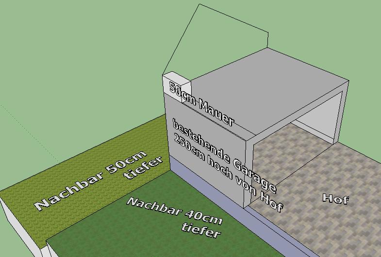

Hallo. Habe eine Frage da ich mir nicht ganz sicher bin.
Habe eine Garage mit Flachdach. Die soll jetzt ein Satteldach bekommen (also ganz normales Dach mit zwei Dachflächen.
Laut Architekt darf ich eine Maximale Höhe von 300 cm außen nicht überschreiten wegen Sichtbehinderung der Nachbarn.
Der Maximale Dachwinkel darf 45 ° nicht übersteigen.
Meine Garage ist 250cm Oberkante Decke. Also dürfte ich noch ca. 40cm aufmauern und noch die 10cm für die Dachsparren auftragen. Dann wäre ich auf meinen maximalen 300cm. Die Dachneigung bleibt bei 45°.
Jetzt meine Frage: Von welchem Punkt werden die 300cm maximale Höhe gemessen? Von meinem Grundstück (Ausfahrt Garage Beton) oder von den Nachbarn ihren Gärten?
Der eine Nachbar ist mit seinem Garten 40cm und der andere Nachbar ist 50cm tiefer als meine Betonhöhe auf der die Autos stehen.
Habe ich jetzt schon die 300cm erreicht wegen 250cm Decke + die Nachbarn 50cm?
Bitte um Hilfe / Bestätigung
Danke.

    Zunächst gilt es abzuklären, ob sich Ihr Grundstück, auf dem sich die Garage befindet, im Geltungsbereich eines Bebauungplanes befindet. Wenn ja, dann sind die Beschreibungen und Planzeichen in so einem Bebauungsplan auszulesen. Hieraus ließe sich die Frage eventuelle schon ziemlich deutlich beantworten. Sollte es keinen rechtskräftigen Bebauungsplan geben, kann die Frage hier ohnehin nicht per Ferndiagnose beantwortet werden. Diese grundsätzliche Frage kann Ihnen in der Regel Ihr Architekt schon beantworten.

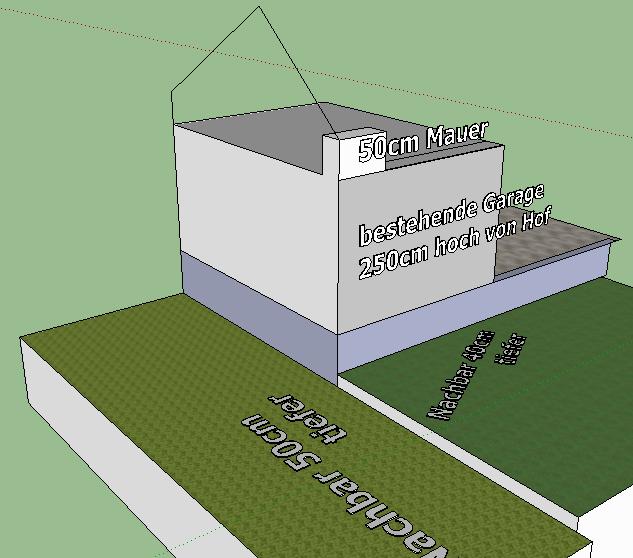

    Hallo. Danke für die Nachricht. Also mein Grundstück mit nebendran separater Garage befindet sich in einer Wohngegend OHNE Bebauungsplan. Hier darf fast gebaut werden ohne eine Richtlinie vom Staat oder wer auch immer dann die Dachziegelfarbe vorschreibt usw...
    Ich habe zur Vereinfachung als Anhang zur besseren Verständnis eine Skizze mit der Sicht auf die bestehende Garage mit den beiden Nachbarn.
    Gemessen vom Hof aus bis Betondecke Oberkante 250cm. Ein Satteldach darf ohne Genehmigung auf ein undichtes Flachdach drauf bis zu einer maximalen Höhe von 300cm und mit einem maximalen Winkel von 45°.
    Bitte nochmals die Skizzen ansehen und mir eine 100%ige Aussage bringen oder mit wenigstens einen Tip geben wo man das nachlesen kann da ich selbst bei Google keine Antwort auf meine Frage gefunden habe.

    Hallo! Die beschriebene Situation, die Sie nunmehr mit zwei SketchUp-Skizzen unterlegt haben, hatte ich bereits verstanden. Dennoch bedarf es zur (baurechtlichen) Bewertung Informationen dergestalt, wie ich sie bereits abgefragt habe. Hinzu kommt die Frage nach den sog. Abstandsflächen-Regelungen, da der geplante Giebel grenzständig ist. Eigentlich handelt es sich bei Ihrer Frage um keine komplizierte Sache, die Ihnen Ihr Architekt doch ohne Weiteres vor Ort erläutern können muss.

    Also mit dem grenzständigen Giebel gibt es keine Probleme. Laut Architekt muss ich ab der 40cm tiefer stehenden Rasenfläche nach oben messen. Aber er ist sich nicht ganz sicher. Er meinte man sollte einen Mittelweg nehmen. Meine Höhe und die 40cm tiefer ergibt 20cm + die bestehende Mauer. Aber als feste Aussage kann man das nicht bezeichnen.
    Andererseits warum ist der Garten von dem Nachbar 40cm tiefer als mein Hof? Wenn es mir klar wäre würde ich ja nicht fragen.
    Kann man das nicht irgendwo nachlesen?
    Wenn ich gemauert habe und der Nachbar beschwert sich habe ich das Problem und nicht der Nachbar oder Architekt. Und da ich jeden Platz ausnutzen möchte ist mir das so wichtig genau zu wissen wieviel ich mauern darf.
