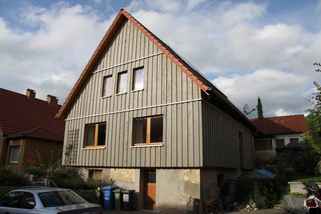

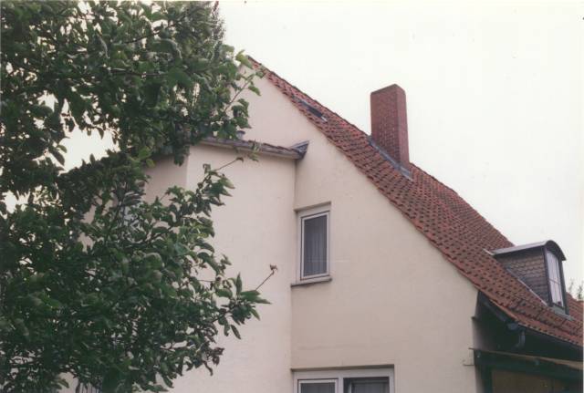

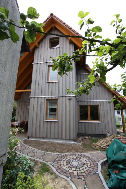

    Ich habe bei unserem Haus die gesamte Fassade allein verkleidet (ca. 170 m²). Latte 60x40 mm stehend mit Sicherheits-Fassadendübeln (ca. 850 St.) mit 60 mm Fassadendämmplatten (ISOVER FSP-2 mit kaschierten Glasvlies WLG 035), 2. Latte 90 ° gedreht mit nochmal 60 mm Dämmung, 50x30 mm Traglattung liegend, 160x24 mm Lärche als Boden-Deckel-Schalung. Je Etage ein Fensterbankprofil (70 und 90 mm) als Tropfkante. Jede Öffnung mit Aluminium-Lochblech verschlossen (waren so etwa 700-800 Bleche. Alle Bretter mit Gori Futur plus ein mal allseitig gestrichen (soll nur das natürliche vergrauen vorwegnehmen  -  nicht als Holzschutz).
    Das ganze hat mehr als ein Jahr gedauert. Der Besitz eines eigenen Gerüstes ist deshalb sehr angeraten. Wenn dir so etwas keinen Spaß macht solltest du es lieber lassen.
    Ach ja  -  billiger als ein WDVSAbk. vom Maler war es wohl auch nicht.

    Foto von wiki
    Danke für die Info
    Vielen Dank für die ausführliche Beschreibung. Und dein Ergebnis sieht ja prächtig aus.
    Mein Vorhaben sähe ungefähr gleich aus, u.a. auch die Fassadenverkleidung und auch die Fläche wäre gleich.
    Du sprichst von einem Jahr. Kannst du vielleicht die Stunden grob abschätzen?
    Wie sieht es mit den Kosten aus. Ich würde mit ca. 100 €/m² rechnen. Ist das zu niedrig angesetzt? Kannst du ungefähr sagen, was du für Lattung, Dämmmaerial und Verkleidung gezahlt hast?

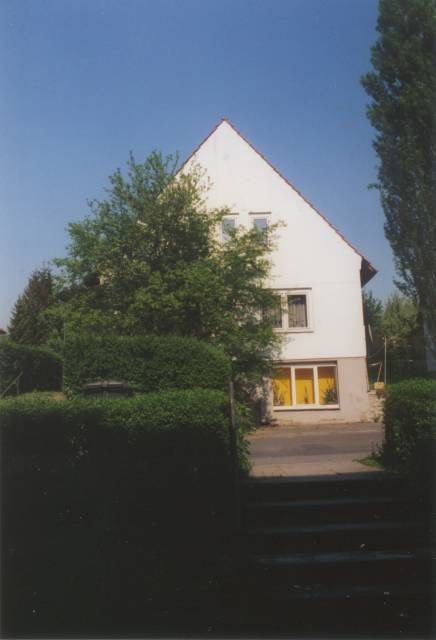

    Nur so in etwa ...
    Preise von 2007/08
    Dübel ~800,00 (waren doch so 1.400 St.)
    Schrauben, Winkel etc. ~1.500,00 (kann ich nur schätzen) Farbe ~900,00 Dämmung und Lüftungsprofil ~2.000,00 Fensterbankprofile, Dichtbänder ~800,00 Holz ~2.200 (davon ~6,3 m³ Lärchenbretter)
    Macht zusammen so ca. 8.500,00 € brutto, also ca. 50 €/m².
    Ich hatte jetzt mehr erwartet, habe aber bei dieser Aktion noch das Dach hinten verlängert, einen kleinen Anbau erhöht, 6 Fenster erneuert ... Die Einzelkosten der Fassade hatte ich bisher noch nicht ausgerechnet. Zeitaufwand? Ich bin Mo-Do so 13 h unterwegs, Fr+Sa habe ich frei, die anderen Maßnahmen habe ich auch noch erledigt, Nebenberuflich bin ich als Planer tätig ... Über den ganz, ganz breiten Daumen schätze ich mal so 500 h. Fehlerquote 100 %?
