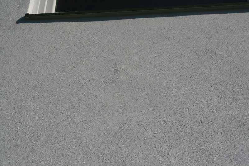

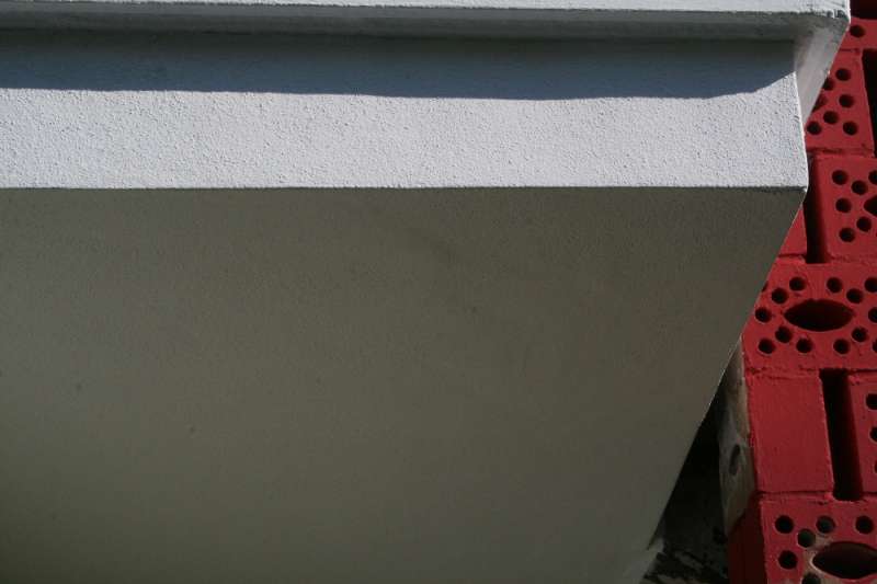

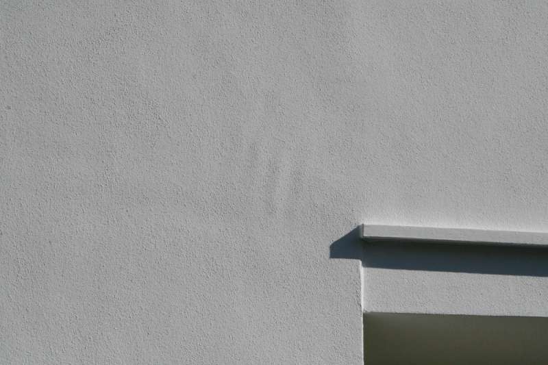

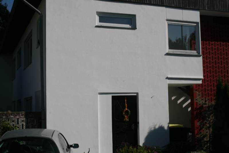

Naja, das hätte man ganz sicher besser ausführen können.
Ich habe durch einen Handwerksbetrieb eine Seite der Hausfassade renovieren lassen. Dabei sollten schadhafte Stellen im Putz entfernt und ausgebessert werden. Anschließend sollte eine Armierung und einen neue Schicht glatter Putz aufgebracht werden. Anschließend sollte die Wand in weißer Farbe gestrichen werden.Das Ergebnis ist jedoch nicht so geworden, wie ich es mir vorgestellt hatte. Das Gesamtbild der verputzten Fläche ist nicht homogen und es befinden sich darauf einige Unebenheiten von einiger Erheblichkeit. Details sind auf den Fotos zu erkennen.
Meine Frage ist, ob die Ausführung, so wie auf den Bildern zu erkennen, in Ordnung ist, oder ob der Handwerker hier mangelhaft gearbeitet hat. Für hilfreiche Hinweise wäre ich sehr dankbar. Was sind das denn da alles für Fleckenstellen? Sind die Uneben oder schimmert einfach nur der Untergrund durch, ist es wellig oder was genau ist das denn da alles?
Auf den Fotos ist das ja so genau nicht ersichtlich.
Mit freundlichen Grüßen
Markus Reinartz -
