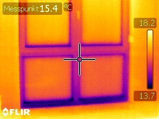

Hallo liebe Experten:Wir bauen gerade ein ca. 5-6 Jahre altes Haus um und haben jetzt in 2 Räumen Schimmel gefunden. Es war in der Wohnung schon von Anfang an ein Problem dass es - wenn es draußen kalt wurde - drinnen an den Fenstern so stark Kondensiert hat das Handtücher unter die Fenster gelegt wurden.
Damals hieß es (an die Vormieter) "Ihr müsst mehr Lüften ... " Jetzt habe ich Bilder mit einer Wärmebildkamera gemacht, weil es jetzt hieß "der Schimmel kommt vom Umbau (teils neuer Estrich) " und ich glaube es einfach nicht. Das Haus ist eigentlich nach damaligen Standards gebaut - also 3-fach verglaste Fenster, dicke Isolierung von außen, usw ... In der Ecke wo Schimmel war und an der Unterkante der Fenster waren jetzt mit der FLIR Kamera deutliche Temperaturunterschiede zu sehen. Ich denke das der Grund für den Schimmel daher in einem schlecht Isolierten Sturz und für das Kondenswasser vielleicht schlecht eingeklebte Fenster sind. Kann mir dazu jemand was sagen - ist das "möglich/definitiv so/ auf keinen Fall so"?Vielen Dank schon mal für alle Antworten.
Sie meinen sicher "Wärmedämmung".Nicht ohne Grund gibt es einen Fachverband für Thermografie (VATh - Bundesverband für Angewandte Thermografie) und eine Norm zur thermografischen Untersuchung von Wärmebrücken (EN 13187). Bunte Bilder kann jeder, aber zu einer Thermografie gehört weit mehr. Folgende Daten fehlen, um überhaupt etwas zu den Thermogrammen sagen zu können:
- Außentemperatur zum Ortstermin
- tiefste und höchste Außentemperatur in den letzten 8 Stunden
- Raumlufttemperatur in Raummitte (hoffentlich in den letzten Stunden vor der Messung konstant!)
Borgen Sie sich mal ein paar Datenlogger (das ist billiger) und kontrollieren Sie mal über 2 Wochen das Wohnklima. Es sollte bei einer mittleren Raumtemperatur von 20 °C längerfristig keine rel. LF von über 50 % auftreten. Wenn trotz fleißigem Lüften die rel. LF sehr schnell wieder über 50 % ansteigt, so kann dies durchaus auf Restbaufeuchte zurück zu führen sein (das ist bei Estrich- und Putzarbeiten (Estricharbeiten, Putzarbeiten) durchaus nicht ungewöhnlich).
Nächster Gedanke: 5 Jahre altes Haus - da sind die Fenster sicher schön dicht! Es stellt sich die Frage nach dem Lüftungskonzept. Fensterlüftung oder Lüftungsanlage? Wurde damals ein Blower-Door-Test (BDT) gemacht? Wie dicht ist das Haus? Vielleicht sollten Sie im Ergebnis der ganzen Diskussion eher mal über die DINAbk. 1946-6 Wohnraumlüftung nachdenken und weniger über den Verdacht auf schimmelpilzkritische Wärmebrücken.
Danke für die teils hilfreichen Tipps - Die Außentemperatur waren ca. 5 °C- Tiefste Temp: ca. 5 °C, höchste ca. 9 °C
- Raumlufttemperatur bei ca. 19 °C da die letzten 2 Wochen keine Handwerker da waren die die Heizung hätten groß stellen können.
Blower-Door-Test (BDT) wurde nicht gemacht, es gibt auch keine "passive Lüftung" oder so, gelüftet wird per "Fenster auf/zu".

können Sie über 1000 € für ein Gutachten ausgeben, von dem wir das Ergebnis schon erahnen können. Die Thermografie wiederholen wir bei unter 0 °C Außentemperatur und einer Raumtemperatur von 17-21 °C. Dann werden die Wärmebrücken dahingehend untersucht, ob sich unter Normklimatischen Bedingungen (außen -5 °C und innen 20 °C) eine schimmelpilzkritische Innenoberflächentemperatur von unter 13 °C ergibt. Darüber hinaus werden die Protokolle der Datenlogger ausgewertet und es wird festgestellt, ob die getätigten Lüftungsvorgänge hinreichend sind oder ob zu wenig gelüftet wird. Dann wird im GA drin stehen, dass bei Estrich- und Putzarbeiten (Estricharbeiten, Putzarbeiten) tatsächlich viele Liter Wasser eingebaut werden, die mittels zusätzlicher Lüftungsvorgänge abgelüftet werden müssen.Wenn Sie ein solches Gutachten brauchen, dann fragen Sie bei der IHK nach einem Sachverständigen für "Bauphysik bzw. Feuchteschutz-Wärmeschutz" oder nach einem allgemeinen für "Schäden an Gebäuden".
Die 13,1 °C in der Ecke zeigen schon einmal, dass bei 5 °C Außentemperatur etwas mit der Ecke "nicht stimmt". Ab 12,6 °C geht man von einer kritischen Oberflächentemperatur aus, die bei Ihnen ja schon fast erreicht wird ... und das bei Plusgraden draußen. Die Frage ist aber, wie UT schon andeutet, ob auch richtig gemessen wurde.Zitat"drinnen an den Fenstern so stark Kondensiert hat das Handtücher unter die Fenster gelegt wurden"
Eindeutig zu hohe Luftfeuchtigkeit innen. Also mehr Lüften und mehr Heizen. Wenn jetzt ein neuer Estrich eingebracht wurde, muss das ganze Wasser/die Baufeuchte ja erst einmal raus.

Thermografie: Fenster-Taupunkt & Emissionsgrad-Details
Aber aber meine Herren!
... dabei haben wir zu den Thermogrammen nicht mal die drei Originalbilder. Was soll das sein auf Bild 1? Das Eck einer Fenstermontagefuge? Ein Decken-Wand-Wand-Ixel? Ich kann es nicht mit Sicherheit sagen.Bei Kunststofffenstern ist auf den Rahmen selbst die Taupunkttemperatur von 9,3 °C zulässig und nicht die 12,6 °C maßgebend. Mal ganz davon abgesehen, dass der Emissionsgrad z.B. von Fliesen und Metall von dem Emissionsgrad üblicher Wandbaustoffe ggf. abweicht und die dort gemessenene "Temperaturen" anders zu bewerten sind.
Warten wir ab, bis der Fragesteller nachlegt, ehe wir uns hier die Köpfe heiß schreiben ...
ganz ehrlich: ich halte es für etwas unprofessionell, frühzeitig sich auf eine mögliche Schadensursache festzulegen ... Auch ich hinterfrage mich ständig. Frage, ob mein Ansatz richtig sein kann, ob ich wirklich alles berücksichtigt habe. nur so kann ich qualifiziert arbeite ... Ich sage doch nichts anderes als Sie auch gesagt haben, dies lediglich unter dem Zusatz, was mir am wahrscheinlichsten erscheint. Auch was wahrscheinlich erscheint, muss ja nicht unbedingt richtig sein. Genaueres kann man natürlich erst sagen, wenn man es genauer untersucht hat.
Das erste Foto zeigt wohl eine Ecke unterhalb der Decke, wie mir scheint - was auch wiederum nicht richtig sein muss - eine Außenecke des Gebäudes unmittelbar unterhalb der Decke.
Das zweite zeigt wohl eine Ecke von einer Gebäudeinnenwand, auf dem auch ein Fenstersturz zu segen ist, ebenfalls unterhalb der Decke fotografiert, was aber lediglich meine Vermutung ist, die aber wieder nicht richtig sein muss.
Das dritte Foto zeigt ein Fenster oder eine Türe, sodann ich dies denn dann richtig vermute, was ja nicht unbedingt sein muss.

Temperaturunterschied: Auffällige Differenz in Raumecken
Isolierung: Hoher Temperaturunterschied trotz Dämmung unüblich
Eben und genau dieser Krasse Unterschied ist das, was es mir auch sehr wahrscheinlich erscheinen lässt,
Was mich erstaunt ist der krasse Unterschied der Wanndinnentemperatur in den Ecken, bei einem nicht gedämmten Haus ja, aber hier soll ja eine dicke "Außenisolierung" drauf sein.von den 19 °C auf knapp 13 °C in der Ecke, sehr merkwürdig.
dass da etwas nicht stimmt.
Es soll ja ein dicke Dämmung drauf sein und dann ist es halt sehr wahrscheinlich, dass es nicht zu einem so krassen Temperaturunterschied kommt bzw. nicht zu einem so krassen Temperaturunterschied kommen kann.

Die Vermutungen zu den Bildern waren alle richtig.
Bild 1: Außenwand/Außenwand/Decke und in der blauen Ecke war der Schimmel.
Bild 2: Sturz über einem Blakonfenster
Bild 3: Unteres Fensterelement das immer nass ist - wo das Wasser kondensiert.
@ Herr Reinartz: Was wären denn Möglichkeiten "was" da nicht stimmt? Die! Dämmung! falsch angebracht? Die Dampfsperre abgerissen? '
Die Deckenelemente kamen fertig gegossen - kann es sein dass diese nicht richtig auf die Wände geklebt wurden? Das da an der Ecke einfach "Spiel" zwischen den Wänden und der Decke ist im Beton?Ich habe ein Holzfeuchte Messgerät was laut Datenblatt auch in Wänden die Feuchte messen kann. Ich habe in allen Räumen um die 0,2 %-0,3 %; weiß aber nicht ob ich mich auf diesen "Piekser" verlassen kann. Im Schimmeleck messe ich morgen mal nach - was wären den typische Werte?
Ein Decken-Wand-Wand-Eck mit derart niedriger Innenoberflächentemperatur ist schon eine krasse Nummer. Da kann ich mir ein Wärmedämmverbundsystem außen auf der Wand im Deckenbereich schon gar nicht mehr vorstellen. Es würde mich nicht wundern, wenn die betreffende Decke die Decke zum Dachgeschoss ist und das WDVSAbk. außen nicht bis in den Dachkasten hinein geführt wurde, sodass sich dort im Dachkasten eine saftige Wärmebrücke ergibt. Genaueres kann man aber nur vor Ort eingrenzen, oder der Fragesteller stellt noch ein paar Fotos von außen hier ins Netz und wir rätseln ein bisl weiter ... Das ist etwa so, wie wenn Sie Ihren Hausarzt anrufen und nach Körpertemperatur und Blutdruck befragen ... lol Aber der Temperaturunterschied ist schon gewaltig, wie ich finde. Und sicher haben auch die anderen Herren, die hier mit geschrieben haben, ein wenig Recht oder nicht ganz Unrecht, egal wie man es denn dann nun gerne sehen möchte, denn häufig ist es auch so, dass oftmals verschiedene Faktoren aufeinander treffen, die zu derartigen Umständen beitragen können.
Das jedenfalls alles korrekt ausgeführt wurde, vermag ich nicht zu glauben.
