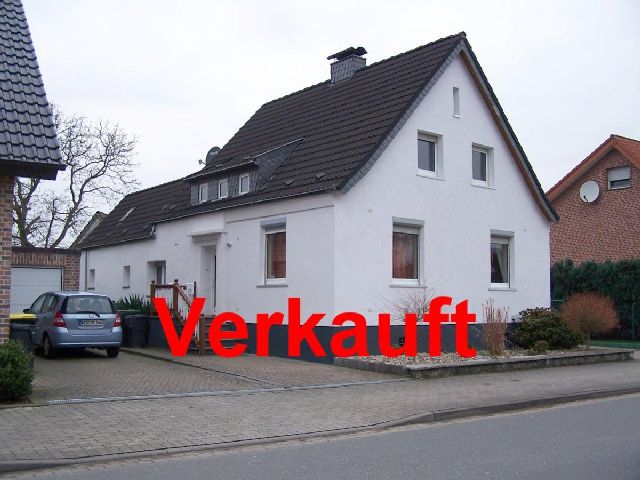

Hallo zusammen,
wir haben ein Haus von 1933 gekauft. Dieses hat ein ca. 25 cm starkes Außenmauerwerk, daß wiederrum mit einem WDVS verkleidet worden ist.
Das Mauerwerk wurde aus 12x6,5x25 cm "Ziegelsteinen" gemauert.
Von innen ist im ganzen Haus eine ca. 5 cm starke Bimssteinwand vor die Außenwand gestellt worden (Luftspalt ca. 4 cm).
Nun habe ich festgestellt, daß durch eine wohl bereits im Baujahr eingebrachte Hinterlüftung (die auch in das WDVS übernommen worden ist) die Luft direkt bis hinter die Bimssteinwand geführt wird.
Die Lüftungsöffnungen sind überall um das Haus herum vorhanden. Von außen lediglich kleine ca. 10x5 cm Gitter, von innen her gesehen eine ca. 2 Ziegelsteine (übereinander) große Öffnung.
Ist das "normal" ?
Kann da was schiefgehen, wenn ich die Lüftungsöffnungen verschließe ? Oder haben die irgendeinen tieferen Sinn ?
Hoffe mich verständlich ausgedrückt zu haben.
Vielen Dank im voraus

  4. Foto 03.09.08
    von außen.
    Die größe der Lüftungsöffnungen von innen her gesehen muß ich relativieren. 1 Ziegelstein.
    Die Öffnung ist nicht in der Bimssteinwand (würde dann auch arg kühl drinnen). Ich bin aufmerksam geworden, als die Löcher für die neuen E-Dosen gebohrt worden sind. Zufällig genau vor einer solchen Lüftungsöffnung im Mauerwerk wurde eine Dose gebohrt. Man hatte also von innen den Blick wie durch einen Tunnel nach draußen.
    Außerdem hat das Haus tatsächlich eine Holzdecke/Holzfußboden.
    Die Hinterlüftung wurde wohl installiert um zum einen die Bimssteinwand zu hinterlüften und zum anderen die Balkenköpfe der Decken ebenfalls zu hinterlüften.
    Mir wurde in einem anderen Forum der Tip gegeben, die Lüftungsöffnungen provisorisch zu verschließen und dann die Raumtemperartur/Luftfeuchtigkeit/Taupunkt im Auge zu behalten.

    ääääh, mit Foto waren eigentlich die Öffnungen und deren Lage am Haus gemeint :-)
    Vielleicht wollte jemand eine "hinterlüftete Fassade" herstellen :-) . Wir werden es wohl nie erfahren ...
    Name: Veikko Ulrich   E-Mail-Adresse anzeigen
  6. und genau deshalb ... 04.09.08
    gibt es dieses Foto. Ein Klick darauf ... das Bild wird vergrößert und schon hat man die gewünschte Ansicht auf die Lüftungsöffnungen
    "wir werden es wohl nie erfahren" hilft mir jetzt nicht wirklich weiter.
