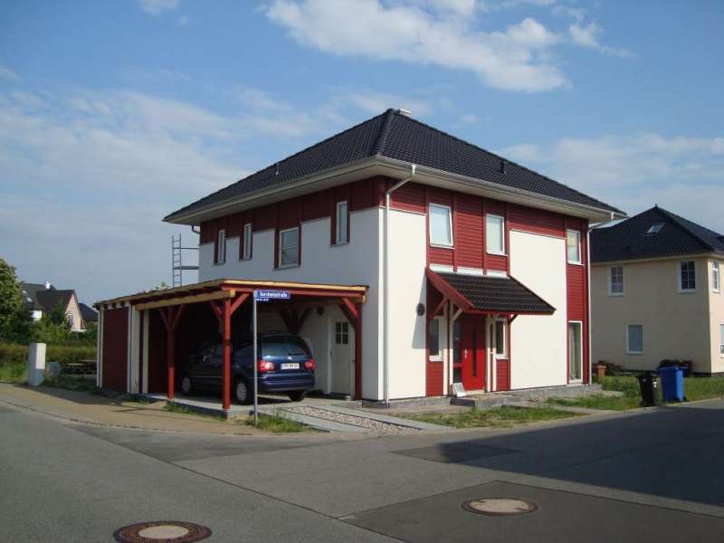

  18. Baukunst: Zeitgemäße Funktion & Baukultur verbinden
    Guter Baustil & Dämmung gehen gern Hand in Hand ...
    schließlich ist Baukunst Gebrauchskunst die zeitgemäß funktionieren soll und muss. Die Kunst liegt darin, zeitgemäße Anforderungen & Baukultur miteinander zu verbinden, nicht den einen Teil als Teufelswerk auszugrenzen und abzulehnen ... und Kunst sollte mehr sein als Kunsthonig oder Kunstleder 😉 ... und tatsächliche Künstler sprechen nicht von ihrer Kunst, die lassen die Kunst für sich sprechen und gackern nicht wie das Huhn mit dem Ei, wenn zufällig mal zwei Steine übereinander liegen bleiben ...
    und ja, mein lieber Herr Kunstmaurermeister, jeder kann selbst entscheiden, und das besser, wenn er nachvollziehbare physikalisch korrekte Information bekommt so wie ich sie bei Gelegenheit über Ihren dogmatischen Bauanachronismus lege.
    Viel Spaß beim Suchen nach Antworten, die letzte war jedenfalls Keine 😉 ) )
    In der Anlage mal ein Beispiel für ein unauffällig gestaltetes Haus, das den Passivhausanspruch erfüllt  -  mit schadenfreier WDVSAbk.-Fassade 😉

  20. Kritik: Baustil der Stadtvilla als 'grauslich' bezeichnet
    H. Kuschow
    Nehmen Sie doch bitte "guter Baustil" aus der Überschrift Ihres letzten Beitrags.
    Die Hütte ist grauslich ...
  21. Geschmackssache: Hohe Dachneigung der Stadtvilla
    alles Geschmackssache ...
    alles Geschmackssache sagte der Affe und bis in die Seife 😉
    Aber ganz im Ernst, Stadtvilla mit dem Anspruch, auch in der dritten Ebene noch Raum zu haben bedingt die stilistisch etwas zu hohe Dachneigung, zu der Fassadenteilung mit Putz und Holz im Rhythmus der Fenster stehen die Bauherrschaft und ich uneingeschränkt 😉
    was möchten Sie lieber sehen Herr Peters?

  22. Diskussion: Proportionen und Nutzung des Dachgeschosses
    Das
    die Proportionen des Daches nicht zu Rest passen, haben Sie ja selbst erkannt. Der gewonnene Raum ist wohl als Abstellraum gedacht, denn für eine wirkliche Nutzung fehlt die Belichtung.
    Warum aber diese unsäglichen Oschenblutroten Holzapplikationen sein mussten, die nun eher an ein Schwedenhus "Villa Kunterbunt" passen erschließt sich mir nicht.
    Über Geschmack kann man streiten, Stil hat man, oder eben nicht.
    PS:
    Freude wird der Bauherr auch bei Platzregen mit seinem Rinnenlosen Vordach haben.
    Immerhin:
    Auf lustiges Einstreuen einzelner Rundbogenfenster wie beim Nachbarhaus wurde verzichtet. 🙂

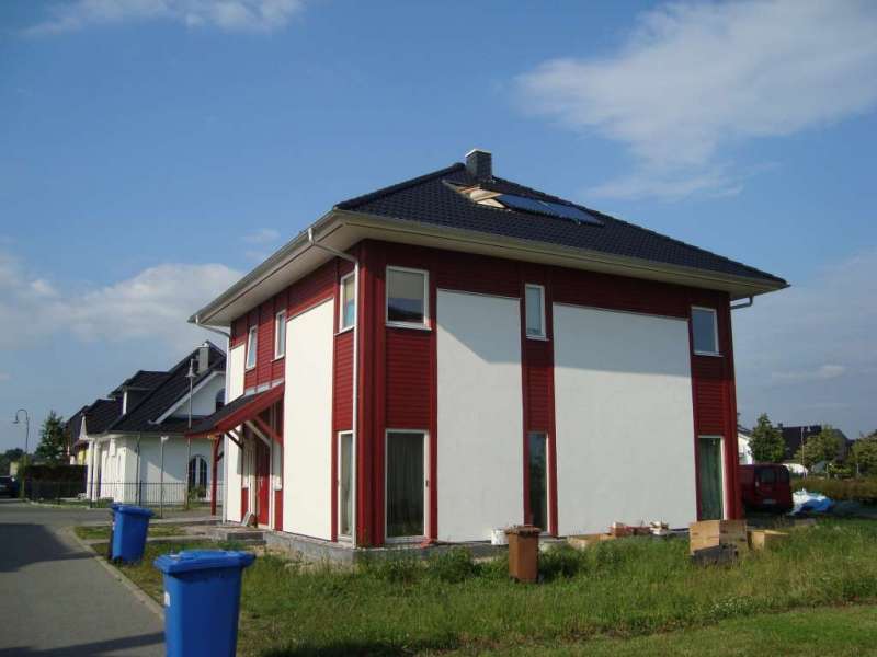

  24. Erläuterung: Nutzung und Gestaltung des Dachgeschosses
    mal zur Erläuterung, auch wenn es nicht mehr zum Thema gehört ...
    Die Ansicht ist von Nord-Nord/West. Auf den anderen Seiten gibt es zwei große Dachflächenfenster, je eins pro Dachfläche, siehe anhängendes Foto. Tatsächlich passt ein gut nutzbares Jugendzimmer hinein und ein zusätzlicher Abstellraum.
    Für eine Nutzung nur als Abstellraum war die völlig stützenfreie Dachkonstruktion leider zu teuer!
    Ob die Dachproportionen tatsächlich passen oder nicht ist eben auch persönliche Geschmackssache, im wesentlichen ändert es den Stil, mit den 35 ° geht es halt ein wenig in Richtung Heimatstil ...
    Die Holzapplikationen, damit es nicht die öde glatt geputzte Kiste wird (gilt auch für voll geschosshoch gemauerte Verklinkerungen), das Dach löst sich so ab von der Konstruktion darunter, wird ein wenig leichter ... Vorgesehen vom Entwurf her war eine Holzapplikation mit Lärche auf Lücke entsprechend des zweiten angehängten Fotos.
    Sowohl Optik des Daches als auch die Art der Holzfassade & Farbwahl wurde mit der Bauherrschaft ausführlich diskutiert und von ihr abschließend festgelegt abweichend von meinem Urvorschlag. Ich empfehle, Maße mir aber nicht an, die Bauherren zu überreden gegen deren Willen 😉 ... über das Fehlen der runden Fenster bin ich allerdings auch sehr froh 😉 ) ) )
    Der normale Zuweg zur Haustür führt vom Carport her, man läuft also nicht zwangsläufig unter der Traufe hindurch ...

  25. Vergleich: Fassadengestaltung vs. Schwedenhaus-Klischee
    Geschmack und Klischee
    Wenn Manfred Peters das abgebildete Haus mit einem klassischen Schwedenhaus assoziiert, zeigt das, dass er entweder noch keines wirklich (mit offenen Augen) gesehen hat, oder dass er selber nicht geschmackssicher ist. Denn das ist Unsinn! Mit dem sog. Stil "Villa Kunterbunt" (schon dieser Begriff polarisiert) hat die Fassadengestaltung des Kuschowschen Hauses rein gar nichts zu tun. Ich will auch gleich erläutern, warum das so ist  -  scheint ja nötig zu sein:
    Die abgebildete Fassade zeigt harte Kontraste großer Flächen, und das blendet das empfindliche Auge. Bei dem Rotweiß oder anderen Farbkombinationen echter Schwedenhäuser ist i.d.R. die dunkle Farbe die Grundfarbe, und die bedeckt nicht nur den größten Teil der Flächen, sondern fast die gesamten Flächen. Die hellen Absetzungen (klassisch: weiß) sind nur Applikationen. Sie begrenzen, umrahmen, betonen dezent. DEZENT, Herr Peters! Sie wollen doch wohl skandinavischem Stilempfinden und Design nicht an's Bein pinkeln, oder? Damit kann höchstens noch italienischer Sinn für Schönes mithalten. Der Rest der Welt darf insofern noch viel lernen (Die Deutschen sind schon in der Spitze ganz gut dabei), aber bitte nicht besserwissen! Das heißt nun nicht, dass jedes schwedische Haus perfekt gestylt wäre, aber im Durchschnitt schwebt diese Baulandschaft so weit über gerade dem deutschen Durchschnitt besonders der letzten Jahrzehnte, dass man ein Fernglas benötigt, um überhaupt etwas zu erkennen! Und das ist nicht nur Geschmacksache, sondern Geschmackssicherheit auch nach objektiven ästhetischen Kriterien, trotz möglicher Diskussionspunkte hinsichtlich z.B. Schlichtheit oder fraglich erlaubten Schmuckelementen (snickarglädje).
    Im vorliegenden Fall hätte ich für die Holzflächen eine hellere, sprich kontrastärmere Farbe gewählt. Gerade die Streifen unter dem Dach wirken unklar und verwirrend, denn man fragt sich, gehört dieser Teil der Fassade gestalterisch nun noch zur Wand oder schon zum Dach, mit dem er farblich mehr zu tun hat. Es handelt sich um eine Art Schnittmenge oder Niemandsland, nicht Fisch, nicht Fleisch, und das verletzt das Prinzip der Einheit von Form (bzw. Farbe) und Funktion. Und die Carportständer gehören unbedingt weiß angestrichen!
    So, jetzt hat das neue Jahr gut angefangen  -  ich warte auf den Gegenangriff oder Zeigen der weißen Fahne, *g! Wir können uns aber auch vorher einigen, *lächel.

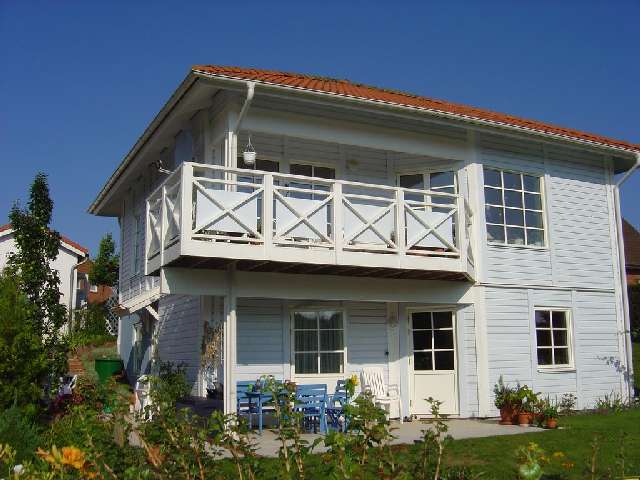

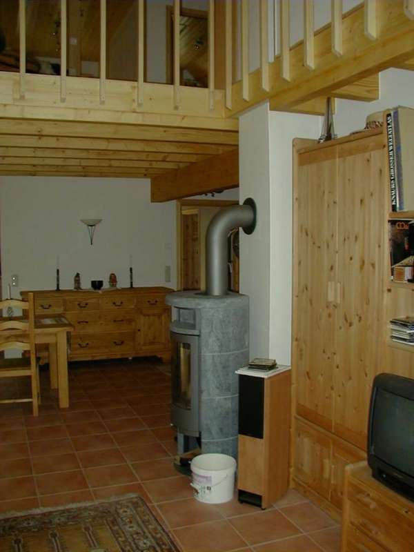

  27. Beispiel: Schwedisch inspirierte Baukultur mit Holzbalken
    moin Torsten, nein, keine weiße Fahne 😉 ...
    moin Torsten, nein, keine weiße Fahne 😉 aber wenn ich die Ansage bekomme, dass es typisch schwedisch aussehen soll, ohne unbedingt nur Wiederholung zu sein, sieht es bei mir (bei Euch bestimmt auch ähnlich) zum Beispiel so aus wie in den Anlagen hier ... wobei der Schwedenspezialist erkennt, dass die massive Holzbalken-Sichtdecke nicht original schwedisch ist, die haben wir örtlich eingefügt mit KVH, zwei massiven Dielenlagen und "gefedertem" Blindboden dazwischen ...
    Es geht also so oder auch anders, aber ich finde die Stadtvilla trotz der Kontra's sehr gut vorzeigbar als Mix zwischen schwedischer und deutscher Baukultur 😉 ... das mit der Farbigkeit hatte ich ja schon begründet, jeder baut halt sein individuelles Haus!

  39. Provokation: Noch mehr Holz vor der Hütte!
    wem die erste "Villa" schon zu viel Holz vor der Hütte hatte ...
    wem die erste "Villa" schon zu viel Holz vor der Hütte hatte der kriegt jetzt den Rest.

  40. Anerkennung: Diese Villa gefällt viel besser!
    Bezaubernd!
    Arno, die gefällt mir allerdings sehr viel besser! Aber ich hatte auch mal (in einem anderen Forum) den Fehler gemacht, auf Bauherrenwünschen basierende Häuser zu zeigen. So etwas wird einem sofort süffisant um die Ohren gehauen! Denn der Mensch kritisiert lieber, als dass er sich selber der Kritik aussetzt. Fragt sich nur, wer der Stärkere ist.

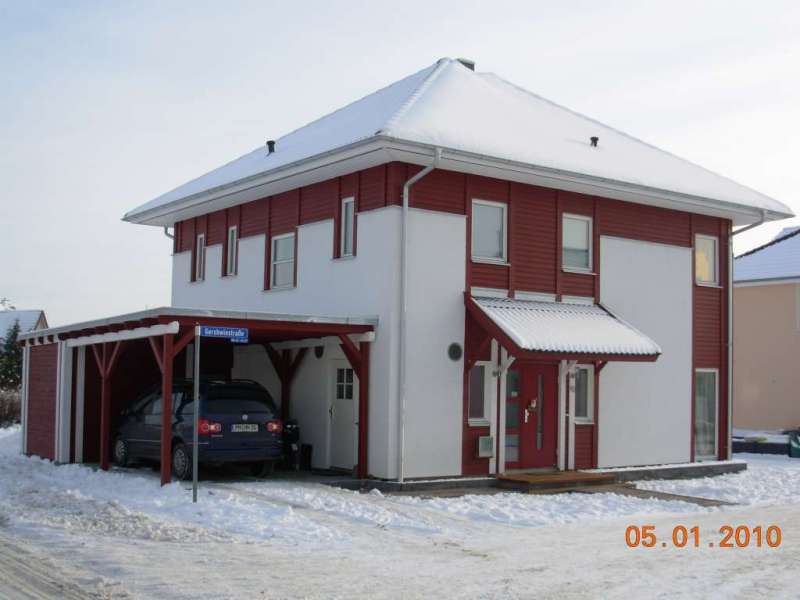

  41. Winterbild: Schneeverwehung zeigt gute Dämmung
    Farbigkeit ist auch immer relativ!
    ... an einem Wintertag, alles weiß rundherum, freut man sich über alles was nicht nur grau ist:
    [url=
    ... man beachte die Schneeverwehung auf dem Dach und dass auch die hinterlüfteten Grate nicht "freigetaut" sind ...
    da bleibt die Wärme offenbar im Haus 😉

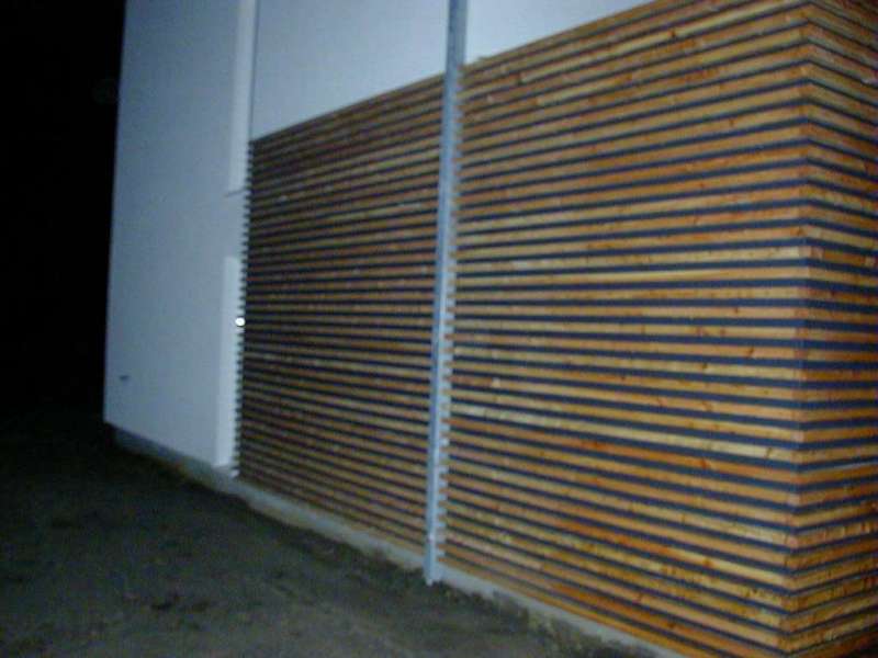

  42. Problem: Bild richtig einfügen klappt nicht immer
    Bild richtig einfügen ...
    Bild richtig einfügen klappt auch nicht immer 😉
    mal schauen ob es jetzt klappt
