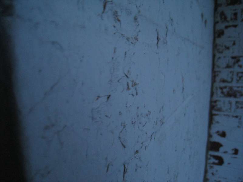

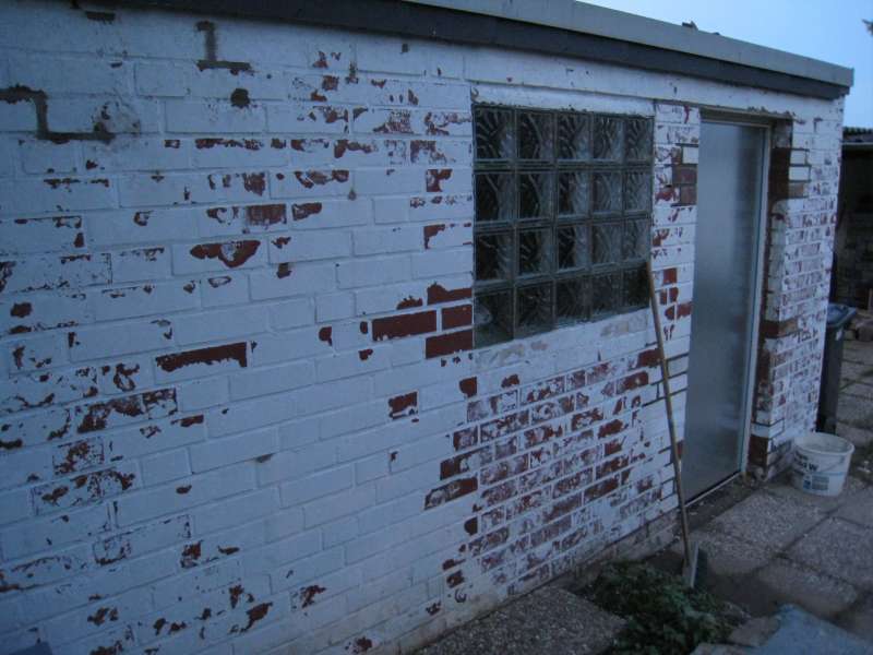

unsere mit glatten Tonziegel verklinkerte und mehrmals gestrichene Wand (Außenfassade) soll neu gestrichen werden, da die alten Farbanstriche sich in großen Bereichen ablöst. Ich habe mit einem Hochdruckreiniger einiges runter bekommen, habe aber noch zu viel drauf. Die Struktur der gebrochenen Farbschichten wäre beim überstreichen gut zu sehen und unschön. Außerdem war die Wand mal mit Efeu bewachsen was Wurzeln auf der Farbe zurücklies, diese wurden später überstrichen. Als nächstes habe ich mit einem Heißluftfön und mit dem Spachtel die Farbe abgeschält. Stinkt und man schafft ca. 1 m² pro Stunde.
Hat jemand eine Idee wie ich die Farbe von den Klinkern und aus den Fugen bekomme?

Organisch gebundene Fassadenfarben wie Dispersionsfarben etc. können mit Fassadenabbeizer entfernt werden. -

tun Sie sich das nicht an ...
das ist die Hütte nicht Wert. Ich würde mir einen Renovierungsputz nehmen, der für Arbeiten auf festhaftenden Altanstrichen und Sockelbereich geeignet, filzbar und Oberputztauglich ist, den Mist dünn überziehen (2-3 mm) und dann mit der großen Malerbürste strukturieren, fertig. Dauern nur einen Bruchteil der Zeit, kostet weniger und sieht sauber aus. -
Fassadenfarbe entfernen: Heißluft und Spachtel – Alternative
Ich will und kann die Wand ...
Ich will und kann die Wand nicht verputzen, die Farbe ist nur auf dem kleinen Teil der Garage so schlecht das ganze Haus ist OK. Wahrscheinlich wurden minderwertige Farben verarbeitet.
Ich bin derzeit dabei mittels Dachdecker-Brenner und Spachtel die Farbe heiß abzuschälen. Der restliche Film der Dabei zurückbleibt ist glatt und haftet gut. Leider ist das viel Arbeit. Ich denke mit Abbeizer wäre das nicht anders. -
