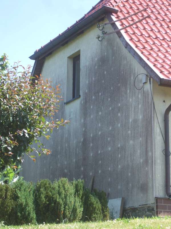

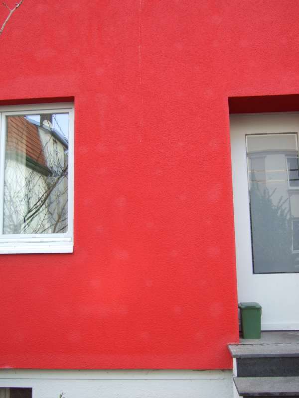

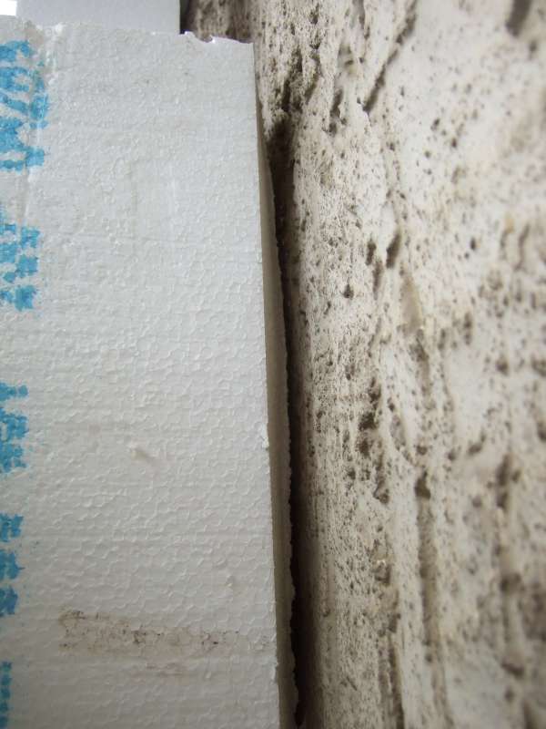

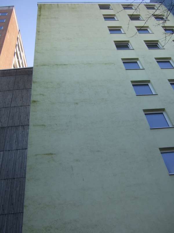

  6. Wärmebrücken-Optimierung: Hintermauerwerk vs. Einschalenmauerwerk
    Ist doch zu beantworten ...
    Ist doch zu beantworten vielleicht fehlt dafür der Wille!
    Hintermauerwerk mit wärmebrückenoptimierter Außendämmung ist sicher nicht die Lösung, auch wenn es "In" ist.
    17,5er Außenwände, meistens noch geschlitzt, von Klempner oder Eklektiker, da kommt der Lastabtrag mächtig ins wanken.
    Vielleicht sollte Doro mal das Buch "Pfusch am Bau" von Dieter Ansorge, Band 4 sich zulegen und genau lesen.
    Da geht es um Wärmeschutzschäden usw., was dann übrig bleibt ist ein einschaliges Mauerwerk, z.B. 36,5er Mauerwerk aus kleinformatigen Steinen.
    Jahrzehnte bewehrt!
    Lastabtrag, Schallschutz und Wärmedämmung inklusive!
    Wenn man noch mit der richtigen Strahlungsheizungsform plant,
    sind Wärmebrücken auch kein Thema!

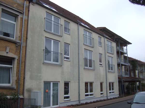

    Sowas ...
    Sowas sollten Sie nicht tun.
    Wollen Sie so die Menschen vom Spaziergang abhalten.
    Die haben sicher einen klareren objektiveren Blick!
    Das Foto zeigt eine Hochhausfassde nicht weit vom
    Fußballstadion in Hannover (ca. 4 Jahre alt)

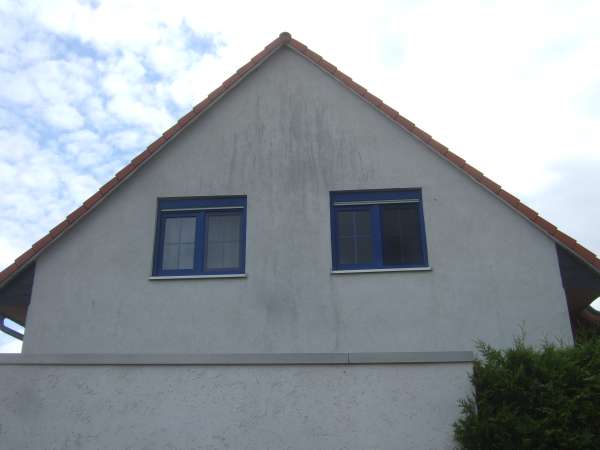

    Sieht das nicht schnuckelig aus ...
    Sieht das nicht schnuckelig aus vielleicht 10 Jahre alt.

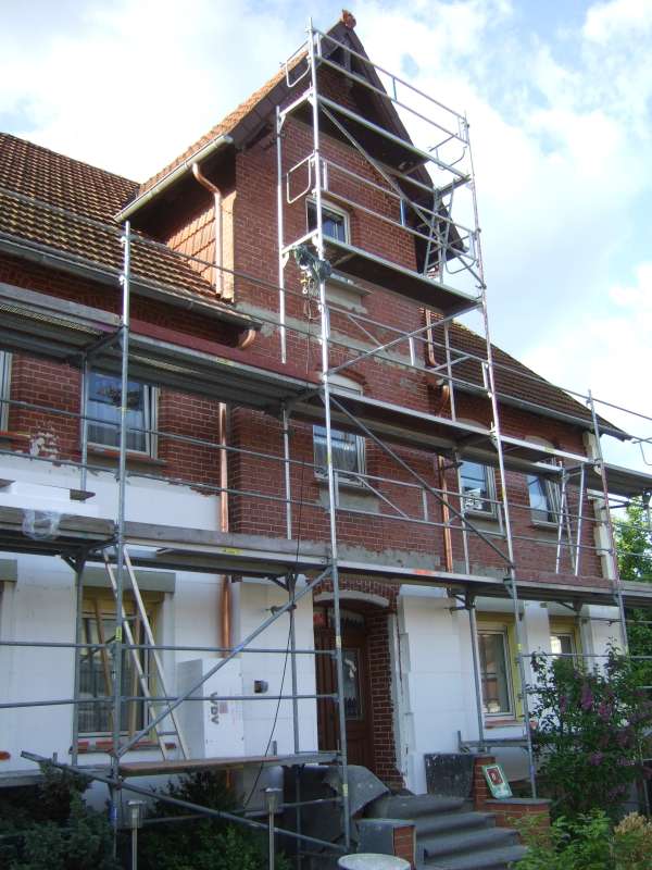

    Und ...
    Und wenn ich sowas sehe, dann fällt mir nichts mehr ein.
    Da wird Handwerk Regel"gerecht", EnEVAbk."gerecht" zerstört.
    Da wird das Handwerk mit den Füssen getreten.
    Und da tragen solche Menschen wie Sie Herr Stodenberg einen guten Beitrag bei.
    Immer weiter so, die nächsten Generationen haben dann gut zu tun
    unseren Scheiß wieder wegzuräumen.
    Machen wir ja auch gerade.
    Asbest lässt grüßen.

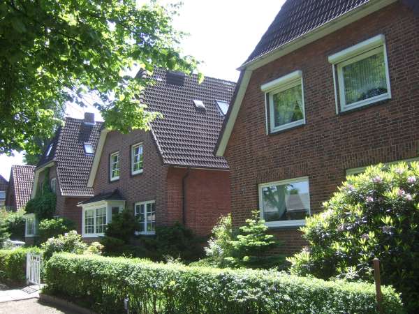

    Danke ...
    Danke für die Links, habe ich so auch noch nicht gewusst.
    Sodann ein Foto, bei Finkenwerder (Hamburg), wie Jahrzehnte alte Fassaden aussehen können!
    Und sie halten nochmal Jahrzehnte!
    Ohne große Instandsetzungskosten!

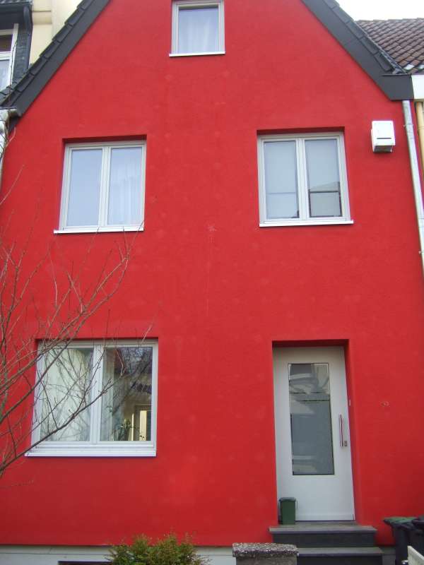

    Ein etwas frostiger Morgen ...
    Ein etwas frostiger Morgen in Bielefeld.
    Man sieht schön die mit Reif bedeckten Ecken und Dübel.
    Was sich da mit den einen oder anderen Jahren fest setzt wird sich zeigen.

    Nun sieht ...
    Nun sieht Mann es noch besser.
    Bilder sind auch besser als lange Texte!

    Die Bilder der roten Fassade sind m.E. wenig aussagekräftig.
    1. Zeigt der Raureif auf der Fassadenoberfläche, dass die dämmende Wirkung vorhanden ist (lesen Sie dazu auch bitte die Berichte, die Herr Fischer freundlicher Weise verlinkt hatte).
    2. Weiß jeder, der sich mal mit roten Fassaden oder Wandoberflächen auseinandersetzen musste, dass es enorm schwierig ist, eine solche Fläche ohne Schattierungen zu erstellen. Dazu können Sie gerne die Malerkollegen Schwarzmeier und Kempf befragen.
    3. Auch bei einer Schale aus Vorsatzmauerwerk entstehen Algenbildungen. Insbesondere dort, wo sich eine Beschattungen durch Bäume oder Nachbarbebauung ergibt.
    4. Es spricht nicht eindeutig für Sie, wenn Sie a) das bislang so nicht gewusst haben (ist aus meiner Sicht sehr logisch und schlüssig) und b) nunmehr versuchen, Ihre (geklauten?) Thesen damit zu untermauern.

    Schon wieder ein schmuckeliges Foto (Nähe Rostock).
    Und noch eins gestern auf dem Weg nach Hannover.

    was, Herr jaskulski, wollen sie damit beweisen?
    Beide Bilder zeigen, dass im Bereich der Überstände die Putze nicht befallen sind. Wir kommen also wieder zu den größeren Dachüberständen.
    Das Gebäude in Rostock beweist eindrucksvoll, dass die Befestiger der mechanisch erfolgten Befestigung hervorragende Wärmebrücken darstellen. Das wiederum beweist doch, dass in den Bereichen, in denen eine unzureichende dämmende Wirkung vorliegt, die Fassade schneller abtrocknet, in den Bereichen aber, in denen die Wärmedämmung OK ist, keine oder nur sehr vermindert Wärme aus dem Gebäude heraustritt, sprich: Wärmedämmung vermindert den Wärmeverlust!
    Bei den neueren Befestigern werden, das sei nur der Vollständigkeit halber erwähnt, mittlerweile zusätzliche Dämmstoffpfropfen eingesetzt.
    Beide Bilder beweisen aber auch, dass wir wieder nur von optischen Beeinträchtigungen reden. Die Funktionalität der Wärmedämmung kann nicht in Zweifel gezogen werden. Aber genau das wollen Sie ja ständig beweisen, nur gelingt Ihnen das nicht wirklich.

    Die Fotos sind der Beweis, dass ...
    Die Fotos sind der Beweis, dass Dämmung dämmt.
    Herr Jaskulski, das ist kein Reif auf den Dübeln und Ecken, sondern da ist der Putz trocken. Die Dübel, Sockelschienen und meist schlechter als die Wand gedämmten Laibungen sind Wärmebrücken, an denen eine höhere Oberflächentemperatur die Kondensatbildung behindert. Das ist auch der Grund dafür, dass unter Dachüberständen und auf den Dübeln eine verringerte Algenbildung auftritt.
    Im Übrigen sollte man bei der Beurteilung alter Bausubstanz nicht zu oberflächlich sein. Je nach Standort können alte Fassaden und Dächer dermaßen vergiftet (z.B. Industrie- und Braunkohleemissionen (Industrieemissionen, Braunkohleemissionen), Pestizide durch Düngeflugzeuge), dass da gar nichts freiwillig wachsen will. Die armen Sporen gehen dann alle auf die neuen Fassaden.

  68. Fassaden-Check: Bunte Fassaden & Reifbildung im Winter
    Herr Traut ...
    Herr Traut der nächste Winter kommt bestimmt.
    Und sehr bunte Fassaden gibt es nun genügend, dann fassen Sie mal drauf.
    Vielleicht fühlen Sie noch was!
    Der Reif war das Interessante an dem Foto!
    Herr Stodenberg, an Ihre (entschuldigen Sie bitte) dummen Beiträge kann man sich gewöhnen.
    Hier pfuschte ein Malerfachbetrieb in meinem Wohnort, weder den Auftraggeber noch den Architekten interessierte es.
    Dämmplatte 3 cm von der Wand entfernt und nicht dort.
    Pfusch eben!

    Als Sachverständiger ...
    Herr Jaskulski,
    als SV hätten Sie doch nen Zollstock anhalten und mitfotografieren können. Die 3 cm erkenne ich so nicht. Bei uns in der Kammer gibt es Lehrgänge, da lernt man als SV sogar das Fotografieren.
    Aber wenn Sie den Luftspalt meinen, da liegen Sie richtig. Sie kennen sich wohl mit Dämmsystemen aus?
    Die Dämmplatte ist nicht im Randwulst-Punkt-Verfahren angeklebt und wird Aufgrund der Konvektion im Luftzwischenraum nur sehr eingeschränkt funktionieren. So soll es ja auch nicht sein.
    Da hilft nur Detailplanung, sorgfältige Ausschreibung und Bauüberwachung. Das ist für mich nichts neues, dass oft beim WDVSAbk. gepfuscht wird. Das lässt sich aber durch Planung und Bauüberwachung verhindern.
    Übrigens ist ein WVDS nicht ausschließlich Malergewerk.
    Ich schreibe z.B. lieber ein WDVS an Hochbaufirmen mit entsprechend erfahrenen Putzkollonen aus. Die tragen die Armierungsschicht mit der Putzmaschine auf, und daher wird sie kaum dünner als 5-7 mm, wohingegen Maler es schaffen, die Armierungsschicht auf 2 mm runter zu glätten. Bei entsprechend dicker Armierung zeichnen sich auch keine mehr Dübel ab.

  72. Dämmpfusch: Foto mit Zollstock als Beweis im Buch
    Pfusch ist Pfusch ...
    Pfusch ist Pfusch und die nennt sich Malerfachfirma!
    In meinem Buch gibt es das Foto mit Zollstock!
  73. Wärmebrücken: Dübel & ihre Auswirkungen auf die Dämmwirkung
    Dübel sind speicherfähig ...
    Stimmt. Sind ja schwerer als Dämmung. Und Wärmebrücken sindse auch  -  dichter Kunststoff mit einem fast bis nach außen gehenden Stahlnagel. Und meistens sind sie noch ein bisschen tief eingeschlagen, sodass der Putz da dicker ist, was beide Wirkungen (Wärmeleitung und -Speicherung) verstärkt.
    Ändert aber nichts an der Wirkung von Dämmung.

  78. Wärmespeicherung: Kunststoffdübel & Tauwasserbildung – Eine Frage
    Foto von
    unzureichend
    Sehr geehrter Herr Fischer,
    Sie wollen mir doch nicht allen Ernstes erklären, dass ein Kunststoffdübel mit Stahl"kern" eine derartige Wärmespeicherung vollziehen kann, dass er in den Nachtstunden solange die Wärme hält, dass Tauwasser just hier nicht ausfällt? Glauben Sie das wirklich?
    Nach meinem Kenntnisstand werden
    a) neuerdings andere Befestiger als die, die auf dem Bild sehr wahrscheinlich verwendet wurden, verwendet und
    b) werden die von mir beschriebenen Dämmstoffpfropfen verwendet.
    c) ist ein Metall üblicherweise ein sehr guter Wärmeleiter, weshalb ich auf die wahnwitzige Idee der Wärmebrücke gekommen bin.
    Ahja, Strahlung funktioniert ja nur senkrecht (vertikal), weshalb die Dachüberstände die Abstrahlung in das eisige Weltall behindern.
    Weshalb kommt bei mir nach solchen Ausführungen nur die Frage hoch, wer hier wann und wo im Unterricht gefehlt haben muss?
    So rein aus historischem Interesse frage ich mich weiterhin, weshalb der Urmensch sich irgendwann einmal Felle umgehangen, später Fenster mit Glasscheiben in seine Hütten eingebaut hat und irgendwann sogar Wärmeleitgruppen bestimmen konnte, aus denen er in der Folge einen Werkstoff gebildet hat, dessen Wirkung von Ihnen vehement bestritten wird.
    Der Mensch hat erkennen müssen, dass Metalle mehr Wärme leiten als es die Luft zu tun vermag. Und er hat gelernt, dass bewegte Luft mehr Wärme von einem aufgeheizten Gegenstand ableitet, als es stehende Luft zu tun vermag.
    Die Dicke von Burgen- oder Kirchenmauern haben nicht etwa etwas mit dem Heizgedanken der Nutzer zu tun. Es war schlicht die Not, da in historischen Zeiten das Prinzip try and error an der Tagesordnung war, sprich: es waren statische Beweggründe.
    Ich gebe ja zu, dass ein WDVSAbk. bei einer Burg durchaus etwas abwegiges ist, schon allein aus optischen Gründen. Und ich kann meinetwegen auch über den optischen Eindruck eines WDVS im Allgemeinen diskutieren. Was aber soll ich denn machen, wenn es bewusst Beratungsresistente Mitbürger gibt, die die Wirkung einer jeglichen Wärmedämmung bestreiten? Da fällt mit einfach gar nichts zu ein.
    Ach ja, welches spezielle Problem löst denn den Virenalarm aus? Und weshalb passiert das nur bei Ihrer hp? Stimmt, Sie sind ja besser im Programmieren als die Mitarbeiter bei verschiedenen Antivirenprogrammherstellern.
    Und selbst wenn es so wäre, dass es ausschließlich bei der von Ihnen beschriebenen Software zu einer Fehlmeldung kommt, dann sollten Sie sich bitte im Eigeninteresse Gedanken darüber machen, welche Software wie viele I. -net-user in D benutzen und darüber nachdenken, ob diese Nutzer sich freiwillig jemals wieder auf Ihrer Seite einfinden werden.
