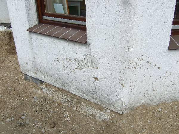

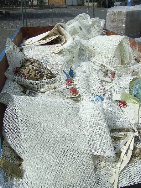

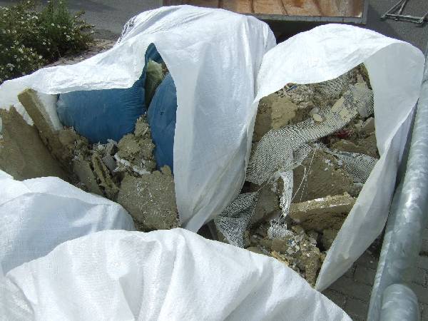

  8. WDVS-Schäden: Mineralwolle mit Kunststoffoberfläche versagt
    Sinnlos sind ...
    Sinnlos sind Produkte, die nicht halten was sie versprechen.
    Das Foto entstand an einer Schule bei Hildesheim.
    Weil das WDVSAbk. (20 Jahre alt) aus Mineralwolle und Kunststoffoberfläche nicht funktionierte, wurde es aufwendig abgerissen und durch ein neues "modernes"
    WDVS aus Supermineralwolle ersetzt.
    Sondermüll en Masse und immer wieder.
    Mal sehn wie lange es hält!
    • BAU.DE / BAU-Forum: 1. Bild zu Antwort "WDVS-Schäden: Mineralwolle mit Kunststoffoberfläche versagt" auf die Frage "Kunststoffputz vs. Mineralischer Putz: Vorteile, Nachteile & Empfehlungen?" im BAU-Forum "Außenwände und Fassaden"

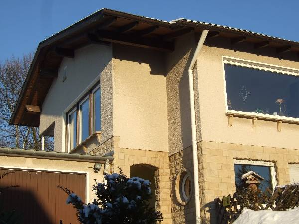

  9. Kratzputz: Jahrzehntelange Haltbarkeit durch Handwerk
    Es geht auch anders ...
    Es geht auch anders Kratzputze Jahrzehnte alt.
    Handwerk eben!
    • BAU.DE / BAU-Forum: 1. Bild zu Antwort "Kratzputz: Jahrzehntelange Haltbarkeit durch Handwerk" auf die Frage "Kunststoffputz vs. Mineralischer Putz: Vorteile, Nachteile & Empfehlungen?" im BAU-Forum "Außenwände und Fassaden"

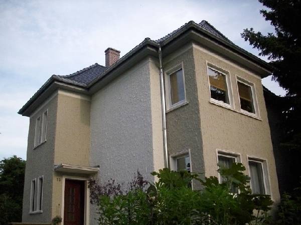

  12. Mineralische vs. Kunststoffvergütete Baustoffe: Unterschiede
    Lieber Herr Schwarzmeier, ich vergleiche nicht ...
    Lieber Herr Schwarzmeier, ich vergleiche nicht Lieber Herr Schwarzmeier,
    ich vergleiche nicht Putze mit Farben, sondern unterscheide in mineralische und Kunststoffvergütete Baustoffe.
    Wenn Sie Kunststoffzeug auf in Styropor eingepackte Fassaden schmieren hat da keiner was gegen, der Sd-Wert ist dort eh im Keller.
    Auf mineralischen Untergründen hat das Zeug aber nichts zu suchen, auch wenn Sie es dort gerne draufschmieren weil's eben so schön einfach ist und so gut deckt.
    Sie sind ernsthaft in der Denkmalpflege tätig?
    Armes Deutschland!
    Grüße aus Schönebeck

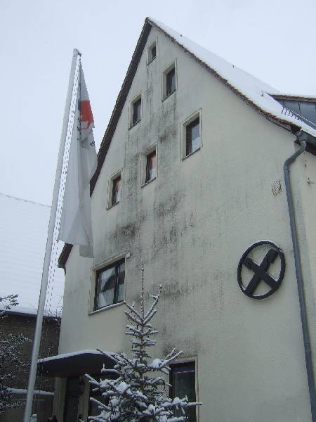

  13. WDVS-Schäden: Hinweis an die Zunft der Malermeister
    Herr Schwarzmeier, das Foto ist ein ...
    Herr Schwarzmeier, das Foto ist ein Herr Schwarzmeier,
    das Foto ist ein kleiner Wink an Ihre Zunft.
    Betrachten Sie es mal genau.

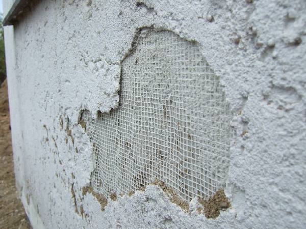

  14. Kunststoffe am Bau: Steuerzahler zahlen für Systemfehler
    Herr Schwarzmeier ...
    Herr Schwarzmeier Sie dürfen gern weiter für die Kunststoffe auf dem Bau kämpfen!
    Solange Systeme nicht funktionieren wie man überall sehen kann
    und wir Steuerzahler für den Unfug die Zeche bezahlen, wird es noch mehr Gegenwind geben!
    Sondermüllberge wie an der Schule bei Hildesheim entstanden, sollten die Menschen ernster nehmen.

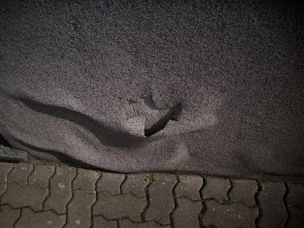

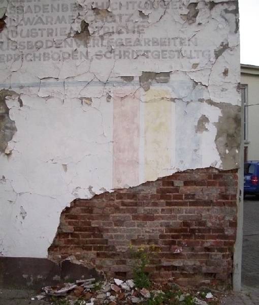

  17. Schadensursachen: Werbeblättchen vs. Schadensberichte
    Ach Herr Schwarzmeier, wenn man nicht ...
    Ach Herr Schwarzmeier, wenn man nicht Ach Herr Schwarzmeier,
    wenn man nicht weiß, oder nicht wissen will, welche Schäden wofür ursächlich sind kann man diese auch nicht in der entsprechenden Rubrik einordnen.
    Ihre Zahlen in allen Ehren, die stammen aber doch nicht aus einem Schadensbericht, sondern mehr aus den bunten Werbeblättchen der Industrie.
    Für die von mir gezeigten Bilder muss ich nicht die Republik bereisen, da brauche ich bloß aus dem Haus gehen.
    Ich habe freilich auch Objektberichte ohne Schäden.
    Ich hoffe Sie haben nichts dagegen das diese Fassade mit Original Kalkputz anno 1935 auf mein anraten mit einer Silikatfarbe, und nicht mit Silikonharzfarbe Farbe gestrichen wurde.

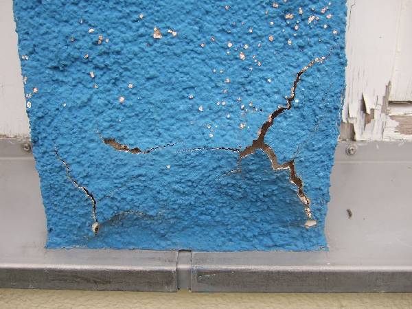

  20. KH-Putz: Vorteile beim Auftrocknen ohne Wolkenbildung?
    Wer lesen kann ist klar im Vorteil!
    Wie Recht Sie haben Herr Schwarzmeier.
    Wer den geschriebenen Sätzen nun auch noch die Inhalte entlocken kann hat dann auch Sinn und Zweck des lesen verstanden.
    Das Sie Ihre Gewerk seit 1965, und seit 1972 als Meister betreiben, treibt mir angesichts Ihrer dummen Kommentare hier dann doch die Schweißperlen auf die Stirn.
    Ein Gräuel sind mir Leute wie Sie, die sich hinter einem Meistertitel verstecken, ihre arbeiten aber getreu dem Motto: "das haben wir schon immer so gemacht" ausführen.
    Und, lieber Schwarzmaler ich habe hier nichts von Dämmsystemen gesagt, sondern über den Unterschied zwischen mineralischen und Kunststoffvergüteten Baustoffen geschrieben.
    Das war hier übrigens die Frage.
    Ob ich mit meiner Tätigkeit ernst genommen werde muss Sie nicht interessieren, einschätzen können Sie das ohne hin nicht.
    Ganz speziell für Sie hier noch ein Foto eines 10 Jahre alten Kunststoffputzes.
    Sie können ja mal die von Ihnen aufgeführten Vorteile,
    "KH-Putz ist schlagregenfest, gibt beim Auftrocknen i.d. Re. keine Wolkenbildung, ist elastischer als Mineralputz. "
    bzw. die Auswirkungen dieser an Hand dieses Bildes kommentieren.

    Sehen vielleicht alle KH-Putze so aus? Ich bin wahrlich nicht der KH-Putz-Anbeter, aber man muss schon die Kirche beim Wirtshaus lassen und nicht mit Bildern, die nicht dem Regelzustand entsprechen falschen Eindruck erwecken wollen!
    Ich kann auch ein abgebranntes Neubau-Objekt-Bild einstellen und schreiben, dass alle Neubauten Sch ... sind!
    Kunstharzputze, richtig verarbeitet, auf geeigneten Untergründen appliziert sind auch nach XXX-Jahren noch entsprechend in Ordnung.

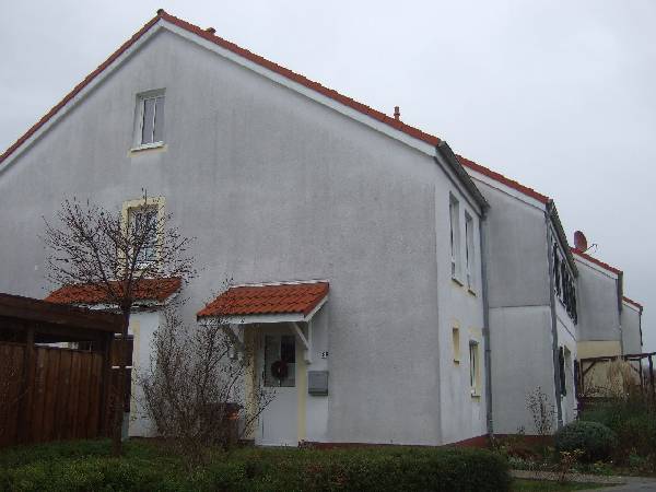

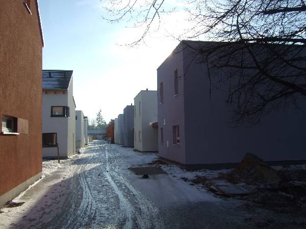

  23. Kunststoffputz: Nicht sinnvoll im Vergleich zu Mineralputz
    Kunststoffputz, sinnvoll?
    Nein nicht sinnvoll!
    Weil es zu den mineralischen Putzen, die sich über Jahrzehnte entwickelt und bewährt haben kein Kunststoffputz benötigt wird.
    Warum sieht man überall diese hässlichen Fassaden.
    Herr Schwarzmeier, was tun Sie für die nächsten Generationen oder besser gesagt, was hinterlassen Sie ihnen?
    Unmengen an Sondermüllfassaden!

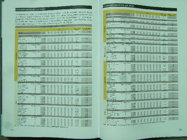

  24. Bau-Nutzungskosten: WDVS fällt bei Fassadenvergleich durch
    Im Buch,
    "Bau-Nutzungskosten", vom Institut für Bauforschung e.V. auf Seite 332 und 333 kann man genau sehen, wie sich Fassaden bewährt haben.
    Kunststofffassaden, wie das WDVSAbk. fallen da glatt durch, weil sie 3-4 mal mehr Instandsetzungskosten aufweisen als ein Verblendmauerwerk oder eine Fassade mit Edelputz.
    Noch schlimmer ist, dass nach 40 Jahren ein "neues" fällig ist.
    Dann fallen Unmengen an Sondermüll an!
    Wer will das?

  26. WDVS-Kosten: Tabelle entlarvt Dämmer-Interessen
    Herr Furch ...
    Herr Furch diese Tabelle entlarvt einiges, was natürlich die Dämmer nicht wissen wollen.
    • BAU.DE / BAU-Forum: 1. Bild zu Antwort "WDVS-Kosten: Tabelle entlarvt Dämmer-Interessen" auf die Frage "Kunststoffputz vs. Mineralischer Putz: Vorteile, Nachteile & Empfehlungen?" im BAU-Forum "Außenwände und Fassaden"

    Herr Furch, in dieser Tabelle steht zum Beispiel, dass nach 40 Jahren ein neues WDVSAbk. fällig ist.
    Wer will dann so ein Haus, Leute die nicht nachdenken!
    Diese Tabellen werden zur Immobilienbewertung herangezogen.
    Und immer noch werden solche Sondermüllhäuser höher bewertet als gute Altbauten.

  38. Kunststoffpampe: Nachteile auf Häusern nicht zu übersehen
    "Nachteile ...
    "Nachteile waren ja nicht gefragt! "
    Die Nachteile von Kunststoffpampe auf unseren Häusern sind nicht zu übersehen.
    Man braucht nur mit offenen Augen durch die Welt gehen.
    Die einen Menschen ignorieren es, andere Menschen denken um!
    Dämmbaustil oder Baumeisterkunst?

  40. Feuchtigkeitsschäden: Nachteil von Kunstharzputzen
    Lieber Oliver Stube ...
    "Super Sache, und wenn der Scheiß wieder von der Wand fliegt lag es daran, das kein geübter Experte den Mist drauf geschmiert hat. "
    Ihre ersten wahren Sätze in diesem Beitrag. Ich bin wirklich beeindruckt.
    Die von Ihnen gezeigten Fotos zeigen alle Feuchtigkeitsschäden ... und ja, das ist z.B. ein Nachteil von Kunstharzputzen. Sie sind zwar hoch wasserabweisend, lassen aber Wasser, dass z.B. bereits im Untergrund vorhanden ist (z.B. bei Altbauten) bzw. aus aufsteigender Feuchtigkeit auch sehr schlecht wieder ausdiffundieren.
    Interessant finde ich auch, dass Sie von anderen Leuten eine Gegenüberstellung erwarten aber selbst nur ... sehr, sehr knapp mit "Es gibt keine Vorteile von Kunststoffputzen gegenüber mineralischen. " Antworten.
    Viel Wissen scheint da ja nicht vorhanden zu sein ...

  43. Fassadengesicht: Kunststoffputz nach 10 Jahren
    Wer Geld ...
    Wer Geld in so einen Putz investieren möchte, sollte vorher einen Spaziergang machen. Neubaugebiete 5,10, 15 Jahre alt zeigen ihr wahres Gesicht, Fassadengesicht!
    Dieser Kunststoffputz auf dem Foto ist 10 Jahre alt.
    • BAU.DE / BAU-Forum: 1. Bild zu Antwort "Fassadengesicht: Kunststoffputz nach 10 Jahren" auf die Frage "Kunststoffputz vs. Mineralischer Putz: Vorteile, Nachteile & Empfehlungen?" im BAU-Forum "Außenwände und Fassaden"
  44. Mineralischer Putz: Falsche Identifizierung als Kunstharzputz
    Das ist kein Kunstharzputz. Das ist ein gestrichener mineralischer Putz. Man, ist das peinlich ...
  45. Diskussion: Zweifel an der Materialidentifizierung
    Klar.. ,
    ... Sie waren ja auch dort und haben den biegsamen Mist in der Hand gehabt.
    • BAU.DE / BAU-Forum: 1. Bild zu Antwort "Diskussion: Zweifel an der Materialidentifizierung" auf die Frage "Kunststoffputz vs. Mineralischer Putz: Vorteile, Nachteile & Empfehlungen?" im BAU-Forum "Außenwände und Fassaden"

  62. Neubaugebiete: Hässliche Kisten & Aufgeschmierter Putz
    Weil ...
    Weil es so viele können, entstehen auch immer "schönere" Neubaugebiete mit hässlichen Kisten und aufgeschmiertem Putz.
    Erbärmlichliches Bauen!
    Jeder hat es selbst in der Hand, ob er seinen Sondermüllberg immer weiter erhöht oder vielleicht darüber nachdenkt ob es natürliche Alternativen gibt!
    Und die gibt es!
    • BAU.DE / BAU-Forum: 1. Bild zu Antwort "Neubaugebiete: Hässliche Kisten & Aufgeschmierter Putz" auf die Frage "Kunststoffputz vs. Mineralischer Putz: Vorteile, Nachteile & Empfehlungen?" im BAU-Forum "Außenwände und Fassaden"
