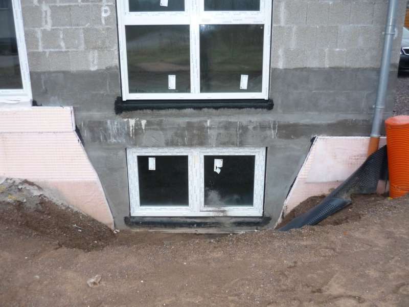

Servus,
wir haben ein Kellerfenster, vor das wir halbkreisförmig eine Trockenmauer setzen wollen.
Wir bauen monolithisch, der Keller hat eine 8 cm Perimeterdämmung.
Jetzt stellt sich mir die Frage, wie wir die Mauer, die wir selbst erstellen werden, an die Fassade anschließen.
Setzt man diese an die Perimeterdämmung?
Oder muss erst der Außenputz drauf, und schließt die Mauer dann daran an?
Das hätte den Nachteil, dass wir noch eine ganze Weile warten müssten bis wir die Außenanlagen in Angriff nehmen können.
Schaut euch mal das Bild an ...
Die Dämmung wird noch passen zurecht geschnitten, der Lichhof soll fast bis zur Terrassentür gehen.
Danke ...

  2. Trockenmauer: Statische Trennung zur Fassade – Dämmungsschutz!
    statisch trennen
    Die Dämmung darf selbstverständlich nicht unterbrochen werden.
    Da sich die Trockenmauer und der Untergrund noch setzen wird, muss man sie so ausführen, dass sie nicht gegen die Hausaußenwand drückt, also mit Abschlussverband und nicht einfach die Steine gegen die Außenwand stapeln. Sonst wird später die Dämmung beschädigt.
    Wenn der Endputz später kommt, die Mauer großzügig abdecken, sonst werden die Steine versaut.
  3. Perimeterdämmung: Anschluss Trockenmauer – Verputzen vorab sinnvoll?
    Frage
    Meinen Sie die Perimeterdämmung?
    Wie im Bild ersichtlich, ist diese bereits unterbrochen.
    Im Keller verwenden wir aber einen recht gut gedämmten Stein (Lambda 0,12).
    Sollte die Mauer denn direkt an die Außenmauer angeschlossen werden?
    Dann wäre es doch besser, wenn diese vorher schon verputzt wäre, oder?
    Trockenmauer am Lichthof: Fassadenanschluss mit Perimeterdämmung
    💡 Kernaussagen: Die Trockenmauer sollte statisch von der Fassade getrennt werden, um Beschädigungen der Perimeterdämmung zu vermeiden. Ein direkter Anschluss an die Fassade, idealerweise nach dem Verputzen, kann in Betracht gezogen werden. Die Unterbrechung der Perimeterdämmung sollte minimiert werden, wobei der verwendete Kellerstein (Lambda 0,12) eine Rolle spielt.
    ⚠️️ Wichtig/Achtung: Laut Trockenmauer: Statische Trennung zur Fassade – Dämmungsschutz! darf die Dämmung nicht unterbrochen werden und die Trockenmauer muss so ausgeführt sein, dass sie nicht gegen die Hausaußenwand drückt, um Beschädigungen zu vermeiden.
    ✅ Zustimmung/Empfohlen: Ein Verputzen der Fassade vor dem Anschluss der Trockenmauer kann vorteilhaft sein, wie in Perimeterdämmung: Anschluss Trockenmauer – Verputzen vorab sinnvoll? diskutiert, um einen besseren Übergang und Schutz der Perimeterdämmung zu gewährleisten.
    👉 Handlungsempfehlung: Prüfen Sie die statischen Gegebenheiten und wählen Sie eine Ausführung, die die Perimeterdämmung schützt. Berücksichtigen Sie den Zeitpunkt des Fassadenputzes für den optimalen Anschluss der Trockenmauer.
