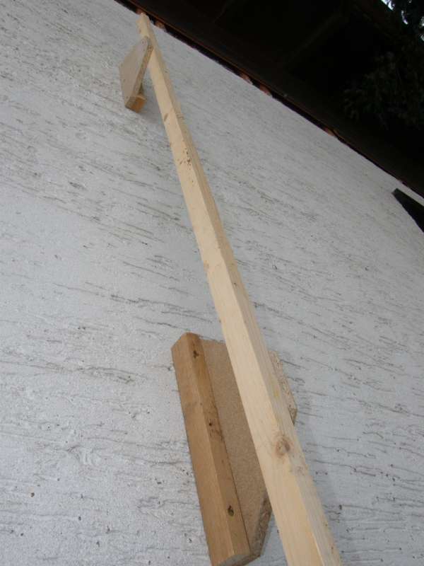

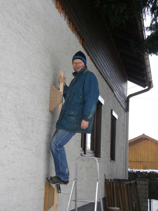

Gefundene Lösung: Unterkonstruktion mit OSB und Metallteilen
Immer wenn ich mit Zahlen werfe,
ducken sich alle. Naja, vielleicht sind auch die besinnlichen Feiertage daran schuld.
Ich denke ich habe meine Lösung gefunden. Gut für ca. 1.5 kN horizontal und vertikal. Siehe Bilder anbei. Dieser Test noch mit normalen Spanplatten, in der finalen Variante dann vermutlich OSBAbk.. Alle metallischen Teile laufen parallel zur Wand (auf gleichem Temperaturniveau) außer den Schrauben in die Wand (ca. 4 cm komplett in Holz verbaut). -
