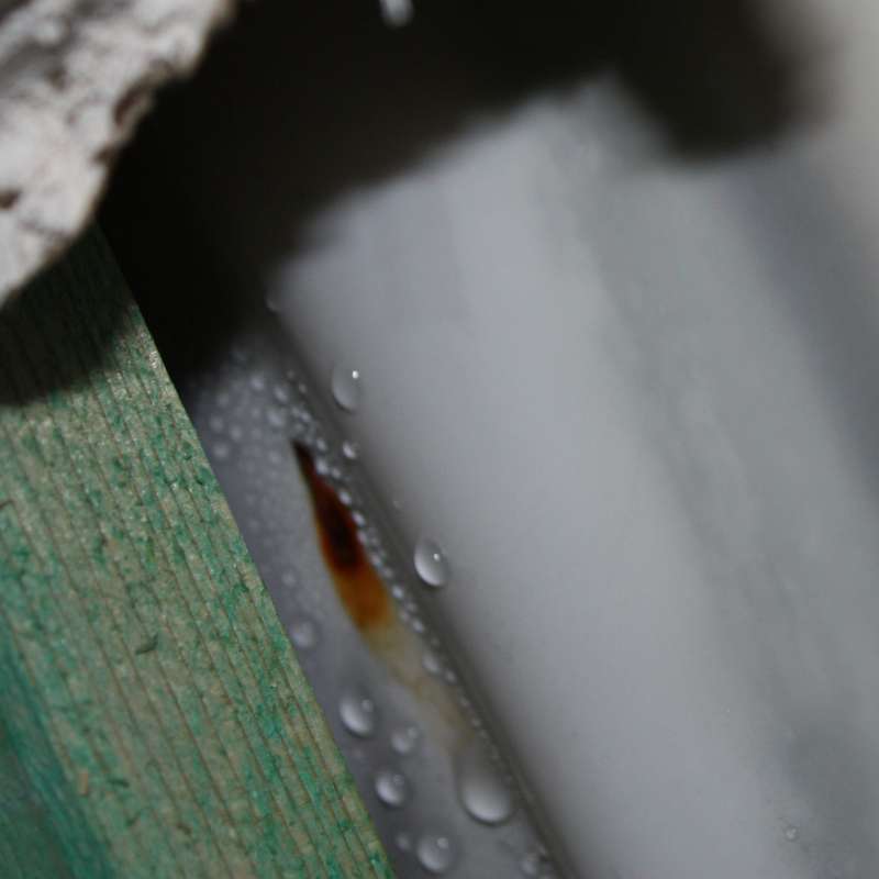

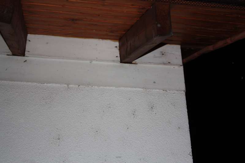

wir haben ein Problem mit unserem Dach. Auf der Dampfsperre bildet sich Tauwasser. (siehe Bild) Dadurch haben wir einen nassen Fleck an der Wand innen. Jetzt meine Frage: Zwischen der Außenwand und dem ersten Holzbalken ist ein Freiraum von ca. 15 cm. (siehe Bild)
Könnte das Problem daher kommen. Ein Dachdecker meinte das da Dämmung hinein gehört. Welche Dämmung kann ich benutzten.
Danke schon mal im Voraus.
🔴 KRITISCH: Unverzügliche bauphysikalische Fachprüfung durch zertifizierten Sachverständigen (z. B. nach DINAbk. 4108-3 oder VDIAbk. 4700) erforderlich – eigenmächtige Dämmmaßnahmen im 15-cm-Freiraum können Tauwasserbildung massiv verschärfen.
🔴 KRITISCH: Luftdichte Verklebung der Dampfsperre auf der warmen Seite (innen) ist zwingende Voraussetzung – jede Undichtigkeit führt zu Feuchteeintritt in die Dämmung und erhöht Schimmel- und Statikrisiko.
⚠️ WICHTIG: Der 15-cm-Freiraum zwischen Außenwand und erstem Holzbalken ist eine gravierende Wärmebrücke – reine Dämmung ohne vorherige bauphysikalische Analyse (Feuchtemessung, Wärmebild, Luftdichtheitsprüfung) ist nicht zulässig.
⚠️ WICHTIG: Schimmelbildung ist bereits bei anhaltender Tauwasserbildung wahrscheinlich – bei sichtbaren Feuchtespuren oder muffigem Geruch unverzügliche Raumluftanalyse und ggf. Sanierung nach Muster-Richtlinie für Schimmelpilzsanierung (BGI 850).
Das Auftreten von Tauwasser auf der Dampfsperre deutet auf ein Problem mit der Dämmung oder der Belüftung des Daches hin. 🔴 Feuchtigkeit kann zu Schimmelbildung und Bauschäden führen.
Mögliche Ursachen:
- Undichte Stellen in der Dampfsperre: Beschädigungen oder unsachgemäße Verklebungen können Feuchtigkeit eindringen lassen.
- Fehlende oder mangelhafte Dämmung: Eine unzureichende Dämmung führt zu Temperaturunterschieden, die Kondensation begünstigen.
- Unzureichende Belüftung: Eine schlechte Belüftung des Dachraums verhindert den Abtransport von Feuchtigkeit.
- Konstruktionsfehler: Wärmebrücken können ebenfalls Kondensation verursachen.
- Überprüfung der Dampfsperre: Auf Beschädigungen und korrekte Verklebung achten.
- Dämmung überprüfen: Ist die Dämmung ausreichend und trocken?
- Belüftung verbessern: Sind die Lüftungsöffnungen frei und ausreichend dimensioniert?
- Fachmann hinzuziehen: Ein Dachdecker oder Energieberater kann die Ursache genau diagnostizieren und geeignete Maßnahmen empfehlen.
👉 Handlungsempfehlung: Lassen Sie das Dach umgehend von einem Fachmann überprüfen, um Folgeschäden zu vermeiden. 🔴 Ignorieren Sie das Problem nicht, da es sich verschlimmern kann.
Der geschilderte Sachverhalt beschreibt ein typisches Problem einer fehlerhaften oder unzureichenden Dachdämmung. Die Bildung von Tauwasser auf der Dampfsperre ist ein klares Indiz dafür, dass die Dampfsperre ihre Funktion nicht erfüllt oder die dahinterliegende Dämmung unzureichend ist. Der beschriebene Freiraum von 15 cm zwischen Außenwand und erstem Holzbalken stellt eine massive Wärmebrücke dar, die zu erheblichen Energieverlusten und genau diesen Feuchtigkeitsproblemen führt.
🔴 Gefahr: Die anhaltende Feuchtigkeit durch Tauwasser führt unweigerlich zu Bauschäden wie Durchfeuchtung der Wand, Putzabplatzungen und im schlimmsten Fall zu Schimmelbildung. Schimmel stellt ein ernstes Gesundheitsrisiko für die Bewohner dar und muss dringend vermieden werden.
➕ Ergänzung: Die Aussage des Dachdeckers, dass in den Freiraum Dämmung gehört, ist fachlich korrekt. Allerdings ist die reine Verfüllung des Hohlraums ohne Betrachtung des Gesamtsystems riskant. Es muss sichergestellt werden, dass die Dampfsperre auf der warmen Seite (innen) vollständig luftdicht und fachgerecht verklebt ist. Jede Undichtigkeit führt zu Feuchteeintritt in die Dämmung und reduziert deren Wirkung drastisch.
👉 Handlungsempfehlung: Beauftragen Sie umgehend einen zertifizierten Energieberater oder einen auf Dachsanierung spezialisierten Fachbetrieb. Lassen Sie den gesamten Dachaufbau (Dampfsperre, Dämmung, Hinterlüftung) professionell prüfen. Die Dämmung des Freiraums muss mit einem geeigneten, diffusionsoffenen Dämmmaterial (z.B. Holzfaser- oder Mineralfaserdämmung) erfolgen, das exakt auf den vorhandenen Dachaufbau abgestimmt ist. Führen Sie keine eigenmächtigen Reparaturen durch, da diese das Problem verschlimmern können.

⚠️ Korrektur: Ein Dachdecker ist für die Beurteilung von Feuchteschäden im Wand-Dach-Übergang nicht der zuständige Fachmann – hier ist ein zertifizierter Energieberater oder Bauphysiker mit Schwerpunkt Feuchteschutz erforderlich.
➕ Ergänzung: Der 15-cm-Freiraum ist keine 'Lücke zum Auffüllen', sondern ein potenzieller Kondensationskanal – eine nachträgliche Dämmung ohne vorherige bauphysikalische Analyse (z. B. mit Wärmebild und Feuchtemessung) kann den Schaden verschärfen, insbesondere bei fehlender Luftdichtheit oder falscher Dampfbremse.
❌ Widerspruch: Die Annahme, dass 'irgendeine Dämmung' in den Freiraum eingebaut werden kann, ist gefährlich – Mineralwolle ohne luftdichte Verbindung zur Dampfsperre oder falsch positionierte Dampfbremse verstärkt die Tauwasserbildung zusätzlich.
