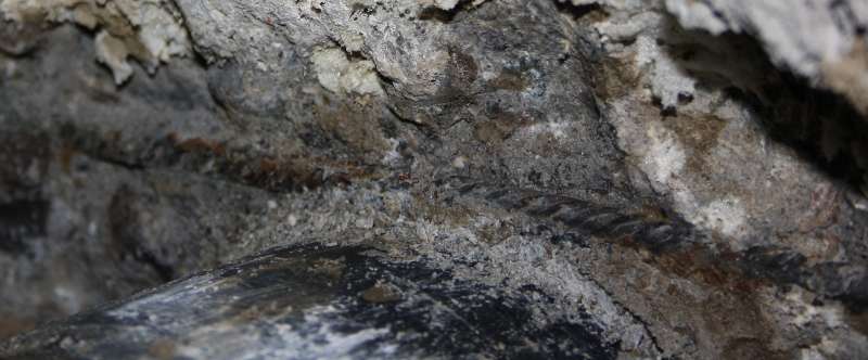

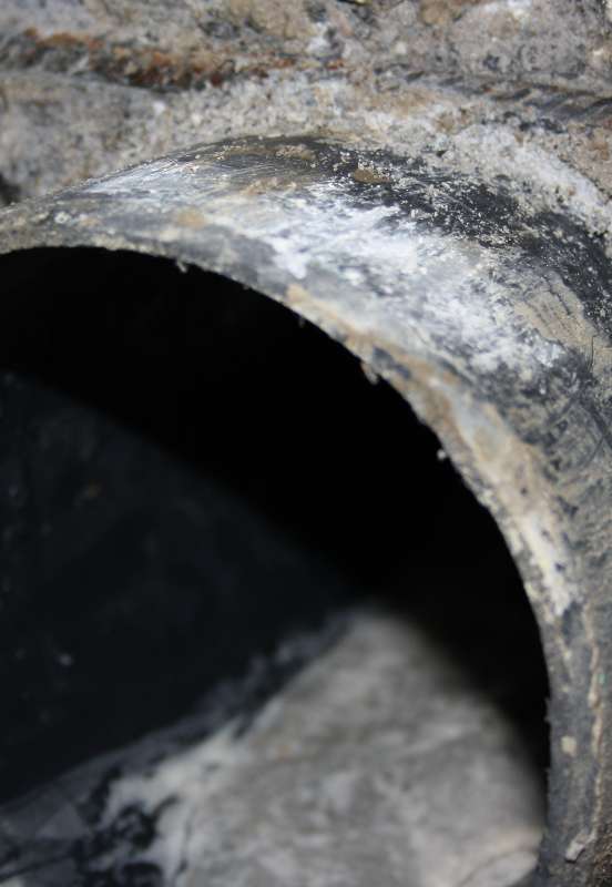

Guten Tag,
Ein PP-Rohr führt in der Giebelwand vom Dach (Solarzelle) bis in den Keller. Das Rohr wurde zwischen die Bewehrung der Wand gestoßen und berührt innere und äußere Bewehrung (vgl. Bild).
Kann Dampfdiffusion durch die Wand, an den Berührungsstellen von Bewehrung und Rohr zu einem Korrosionsproblem der Eisen im Beton führen?

  2. Betonüberdeckung mangelhaft: Bewehrung gefährdet!
    Betonüberdeckung
    das ist weder richtig geplant noch ausgeführt.
    Viel wichtiger ist die Mangelhafter Betonüberdeckung der Äußere und innere Bewehrung.

    Betonüberdeckung bei Rohr in Wand
    Guten Tag,
    Die Betonüberdeckung der Bewehrung ist (sollte) gegen Wand außen und innen 2 cm sein, siehe Abstandhalter im Foto. Das entspricht der Vorgabe des Statikers im Bewehrungsplan.
    Könnten Sie mir erklären, was denn weder richtig geplant noch ausgeführt wurde. Bezieht sich Ihre Aussage auf die Montage des Rohrs oder der Eisen?
    Ich denke schon, dass zwischen Rohr und Bewehrung ein minimaler Abstand für die Betonüberdeckung des Stahls erforderlich ist. Jedoch ist der Wandquerschnitt von 17.5 cm zu gering für eine größere Spreizung von der innern zur äußeren Bewehrung. War Ihr Kommentar so angedacht. Kann ich Baupfusch geltend machen?

    habe ich das richtig verstanden das die Betonwand 17,5 cm ist?
    Dort ist eine 100er Rohr verlegt?
    Das Rohr reduziert die statische Aufbau des Betonwandes drastisch. Ich nehme an bei 17,5 cm Wandstärke wird es äußerlich abgedichtet? Durch Erddruck wird mit großer Sicherheit dort Risse geben.
    Ob es Baupfusch ist soll der Planer und Ausführende sagen.
    Gefühlsmäßig würde ich sagen, dass es kaum dazu kommen dürfte und auch gar nicht dazu kommen kann.
    Warum braucht man für Solarthermie ein 100er Rohr? Hätte da nicht auch ein 80er oder 70er Rohr gereicht?

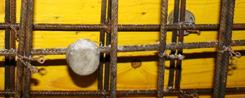

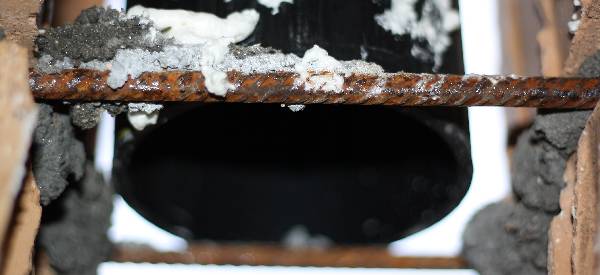

  6. Baupfusch: Freiliegende Armierung im Frostriegel entdeckt!
    Schlimmeren Baupfusch
    Danke + Hallo,
    "Auf jeden Fall gibt es wesentlich schlimmeren Baupfusch"
    Freilich, das Eisen am Rohr wird nicht akut rosten.
    Die Bauweise ist aber Ausdruck von Gleichgültigkeit.
    Bin drum mal auf die Suche gegangen und habe sogleich freiliegende Armierung im Frostriegel gefunden (siehe Foto) und der Rohrboden der Drainage ist auch noch mit Zementleim verklebt. Die Versinterung lässt Grüßen.
    So viel für schlimmer ...

  7. Schlimmeren Baupfusch
    Fotoanhang
    • BAU.DE / BAU-Forum: 1. Bild zu Antwort "Schlimmeren Baupfusch" auf die Frage "Kanalrohr berührt Stahl in Wand: Gefahr für Statik & Korrosion? Ursachen, Sanierung" im BAU-Forum "Bauphysik"
    • BAU.DE / BAU-Forum: 2. Bild zu Antwort "Schlimmeren Baupfusch" auf die Frage "Kanalrohr berührt Stahl in Wand: Gefahr für Statik & Korrosion? Ursachen, Sanierung" im BAU-Forum "Bauphysik"

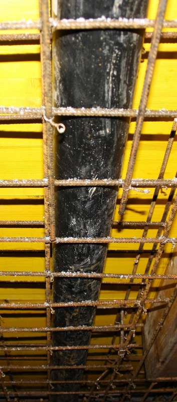

  8. Backsteinmauerwerk: Bewehrungsstahl ungeeignet!
    Das Kanalrohr führt im Erdgeschoss durch eine Backsteinwand (siehe Foto). In meiner Ansicht gehört Bewehrungsstahl für Beton nicht ins Backsteinmauerwerk. Das Eisen findet dort zum Rosten die perfekte Umgebung.
    • BAU.DE / BAU-Forum: 1. Bild zu Antwort "Backsteinmauerwerk: Bewehrungsstahl ungeeignet!" auf die Frage "Kanalrohr berührt Stahl in Wand: Gefahr für Statik & Korrosion? Ursachen, Sanierung" im BAU-Forum "Bauphysik"

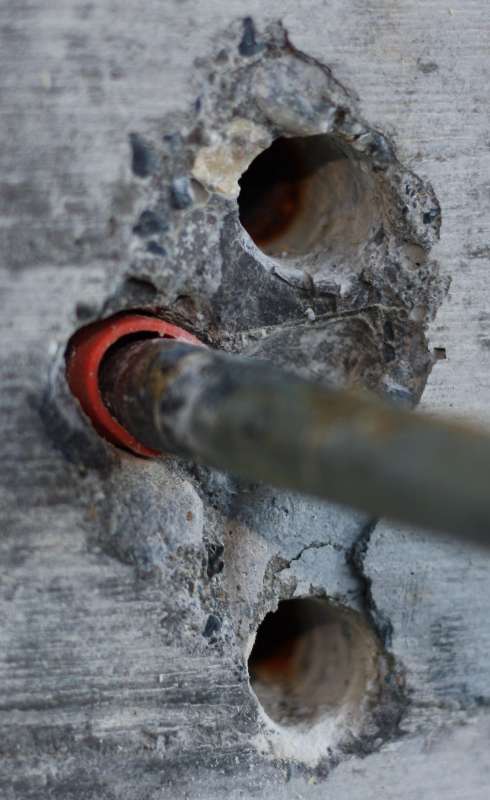

  9. Bewehrung angebohrt: Löcher abdichten – Anleitung!
    Der Gerüstbauer hat seine Konstruktion in den Betonwänden verankert. Beim Bohren in der Wand ist man mehrfach auf die Bewehrung gestoßen. Dadurch entstanden ca. zwei Dutzend Löcher mit angebohrter Bewehrung, diese rostet (siehe Foto).
    Was ist zu tun? Abdichten, wie und womit?
    Besten Dank für Ihren Hinweis.
    • BAU.DE / BAU-Forum: 1. Bild zu Antwort "Bewehrung angebohrt: Löcher abdichten – Anleitung!" auf die Frage "Kanalrohr berührt Stahl in Wand: Gefahr für Statik & Korrosion? Ursachen, Sanierung" im BAU-Forum "Bauphysik"
  10. Quellmörtel: Empfehlung zum Auffüllen von Bohrlöchern
    Foto von Martin Eggelsberger
    Auffüllen
    Bei der Verfüllung ist darauf zu achten, dass Material verwendet wird, das nicht schwindet. Geeignet sind z.B. spezielle Quellmörtel, diese werden auch verwendet, um die Spannlöcher in Betonschalungen zu verschließen.
