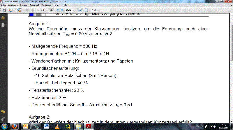

ich bräuchte mal Hilfe. Unser Prof. hat hier diese Rechnung angegeben, ich versteh aber nicht wieso und was dahinter steckt?!
SFenster= (5+16) *2*0,2*H
Stür= (5+16) *2*0,02*H

Die gegebenen Formeln beziehen sich wahrscheinlich auf die Berechnung von Fenster- und Stürzflächen im Zusammenhang mit Wärme- oder Energiebedarfsberechnungen. Hier eine mögliche Interpretation:
SFenster = (5+16) * 2 * 0,2 * H
- SFenster: Fläche der Fenster (vermutlich in m²)
- (5+16): Dies könnte sich auf Breitenangaben oder andere dimensionsrelevante Werte beziehen (z.B. Breite der Wandabschnitte). Die Zahlen 5 und 16 könnten Längen in Metern darstellen.
- 2: Ein Faktor, der auf doppelte Elemente (z.B. zwei Fenster) oder eine Symmetrie hinweist.
- 0,2: Ein Koeffizient, der einen Anteil oder einen U-Wert (Wärmedurchgangskoeffizient) repräsentiert.
- H: Höhe (vermutlich in Metern).
Stür = (5+16) * 2 * 0,02 * H
- Stür: Fläche des Sturzes (vermutlich in m²)
- (5+16): Wie oben, Breitenangaben oder dimensionsrelevante Werte.
- 2: Faktor für doppelte Elemente oder Symmetrie.
- 0,02: Ein Koeffizient, der einen Anteil oder einen U-Wert repräsentiert (wahrscheinlich geringer als beim Fenster, da der Sturz oft besser gedämmt ist).
- H: Höhe (in Metern).
Die Formeln berechnen wahrscheinlich die Flächen von Fenstern und Stürzen, wobei die Faktoren 0,2 und 0,02 möglicherweise Wärmedurchgangskoeffizienten oder Anteile der jeweiligen Bauteile an der Gesamtfläche darstellen. Die Summe (5+16) könnte eine Gesamtbreite oder einen relevanten Umfang darstellen.

Die angegebenen Formeln "SFenster = (5+16) * 2 * 0,2 * H" und "Stür = (5+16) * 2 * 0,02 * H" weisen auf eine vereinfachte, nicht normkonforme Abschätzung von Fensterflächen (S) und Sturzlasten (Stür) hin, wobei H vermutlich die Raumhöhe oder ein Höhenmaß darstellt.
⚠️ Korrektur: Die Formeln enthalten keine physikalisch oder baurechtlich validen Grundlagen — weder für die Ermittlung von Fensterflächen noch für Sturzlasten. Die Faktoren 0,2 und 0,02 sind willkürlich und entsprechen weder geltenden DIN-Normen (z. B. DIN 4108, DIN 1055, DIN EN 1991-1-1) noch bauphysikalischen Berechnungsverfahren.
➕ Ergänzung: SFenster müsste bei einer sinnvollen Berechnung auf der tatsächlichen Fensterfläche (Breite × Höhe) basieren, ggf. unter Berücksichtigung von Lichttechnik (z. B. Tageslichtquotient nach DIN 5034) oder energetischen Anforderungen (z. B. g-Wert, U-Wert). Stür ist kein standardisierter Begriff — gemeint ist vermutlich die Sturzlast (z. B. aus Eigenlast oder Auflast), die statisch nach DIN EN 1992-1-1 oder durch Tragwerksplaner ermittelt werden muss.
