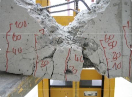

im Labor wurde ein Stahlbetonbalken mit Querkraftbewehrung mit 2 Einzellasten belastet. Aus den bekannten bzw. vorgeschätzten Werten wurde eine Querkrafttragfähigkeit mit Querkraftbewehrung von 94 kN berechnet. Letztendlich trat ein Biegeversagen, kein Querkraftversagen, bei 143 kN auf. Die Vorberechnung müsste eigentlich stimmen.
Kann mir vielleicht jemand weiterhelfen, woran das liegen kann? Vielen Dank schon im Voraus!

    🔴 KRITISCH: Sofortige statische Neubewertung durch einen zertifizierten Prüfingenieur für Stahlbeton – kein weiterer Lastbetrieb bis zur Klärung des Versagensmechanismus.
    🔴 KRITISCH: Überprüfung der Zugbewehrung (Menge, Durchmesser, Verankerungslänge, Lage im Querschnitt) – unzureichende Biegetragfähigkeit ist die unmittelbare Versagensursache.
    ⚠️ WICHTIG: Ermittlung tatsächlicher Materialkennwerte: Zylinderdruckfestigkeit des Betons (mindestens 3 Kerne pro Balken) und Streckgrenze des Bewehrungsstahls (Laborprüfung).
    ⚠️ WICHTIG: Vergleich der Versuchsrandbedingungen (Lastangriffspunkt, Lagerung, Einspannung) mit der rechnerischen Modellannahme – Abweichungen können zu falscher Zuordnung des Versagensmechanismus führen.
    ⚠️ WICHTIG: Prüfung der Momenten- und Querkraftverläufe entlang des Balkens – Biegeversagen bei 143 kN zeigt, dass der maßgebliche Grenzzustand der Tragfähigkeit (ULS) im Momentenfeld, nicht an den Auflagern, erreicht wurde.

    Der beschriebene Sachverhalt eines Stahlbetonbalkens mit Querkraftbewehrung, der bei einer Last von 143 kN ein Biegeversagen statt des erwarteten Schubversagens bei 94 kN aufweist, ist ein klassisches Beispiel für eine konservative Bemessung oder eine unerwartete Reserve in der Querkrafttragfähigkeit. Die Differenz von rund 50 kN zwischen berechneter Querkrafttragfähigkeit und tatsächlicher Bruchlast ist signifikant und deutet auf mehrere mögliche Ursachen hin.
    ✅ Zustimmung: Die Beobachtung, dass die Vorberechnung nicht mit dem Versagensmechanismus übereinstimmt, ist korrekt. Ein Biegeversagen bei höherer Last als der berechneten Querkrafttragfähigkeit zeigt, dass die Querkraftbewehrung effektiver war als angenommen oder die Biegetragfähigkeit unterschätzt wurde.
    ➕ Ergänzung: Mögliche Ursachen sind: 1) Die tatsächliche Betonfestigkeit oder Stahlgüte lag über den Nennwerten. 2) Die Querkraftbewehrung (Bügel) wurde dichter oder mit größerem Durchmesser ausgeführt als in der Berechnung angenommen. 3) Es gab eine unberücksichtigte Druckbogenwirkung oder Gewölbewirkung im Balken, die die Querkrafttragfähigkeit erhöht. 4) Die rechnerische Annahme des Fachwerkmodells (z.B. Druckstrebenwinkel) war zu konservativ. 5) Die Biegebewehrung war schwächer als gedacht, sodass das Biegeversagen früher eintrat als das Schubversagen.
    🔴 Gefahr: Eine Fehleinschätzung der tatsächlichen Tragfähigkeit kann zu unsicheren Konstruktionen führen. Wenn die Querkrafttragfähigkeit systematisch unterschätzt wird, könnten bestehende Bauwerke fälschlicherweise als unsaniert oder nachrüstungsbedürftig eingestuft werden. Umgekehrt könnte eine Überschätzung der Biegetragfähigkeit zu einem plötzlichen, unangekündigten Versagen führen.
    👉 Handlungsempfehlung: Führen Sie eine detaillierte Nachrechnung mit den tatsächlichen Materialkennwerten (Zylinderdruckfestigkeit des Betons, Streckgrenze des Bewehrungsstahls) durch. Überprüfen Sie die geometrischen Abmessungen und die Lage der Bewehrung im Balken. Nutzen Sie genauere Berechnungsmodelle (z.B. mit veränderlichem Druckstrebenwinkel nach DINAbk. EN 1992-1-1) und führen Sie eine Rissbreitenanalyse durch. Konsultieren Sie einen erfahrenen Prüfingenieur für Stahlbetonbau, um die Ergebnisse zu validieren und die Versagensmechanismen abschließend zu klären.
    Der beschriebene Versuch zeigt ein unerwartetes Biegeversagen trotz ausreichend dimensionierter Querkraftbewehrung und berechneter Querkrafttragfähigkeit von 94 kN – bei tatsächlich aufgetretenem Versagen erst bei 143 kN, also deutlich über der Querkraftgrenze. Dies deutet darauf hin, dass die Biegetragfähigkeit des Balkens – nicht die Querkrafttragfähigkeit – maßgeblich wurde, obwohl die Querkraftbewehrung vorhanden war.
    🔴 Gefahr: Ein Biegeversagen bei so hoher Last kann auf kritische Fehler in der Bemessung oder Ausführung hinweisen: z. B. unzureichende Zugbewehrung, falsche Materialkennwerte (insb. Stahlstreckgrenze oder Betondruckfestigkeit), unberücksichtigte Lasteinleitungseffekte oder unzulässige Annahmen zur Momentenverteilung im Laborversuch.
    ⚠️ Korrektur: Die Annahme, die Vorberechnung "müsste eigentlich stimmen", ist gefährlich: Die Übereinstimmung von Berechnung und Versuch ist kein Selbstläufer – vielmehr erfordert jede Abweichung eine systematische Fehleranalyse der Modellannahmen, Randbedingungen und Materialverhalten.
    ➕ Ergänzung: Entscheidend ist die genaue Prüfung der Momenten- und Querkraftverläufe entlang des Balkens: Bei zwei Einzellasten dominiert meist der Moment im Feld, während Querkraftspitzen an den Auflagern liegen. Ein Biegeversagen im Feldbereich bei 143 kN bedeutet, dass die Biegetragfähigkeit (nicht die Querkrafttragfähigkeit) erreicht wurde – möglicherweise aufgrund einer zu geringen statischen Höhe, zu geringer Zugbewehrung oder zu hoher Stahldehnung bei Annäherung an die Grenzzustände.
    🔴 Gefahr: Unentdeckte Materialabweichungen (z. B. niedrigere Betonfestigkeit als angenommen oder unzureichende Verankerung der Zugbewehrung) können zu plötzlichem, wenig vorhersehbarem Biegeversagen führen – mit erheblichen Sicherheitsrisiken in der Praxis.
    ➕ Ergänzung: Die Laborbedingungen (z. B. ideale Lagerung, punktuelle Lastaufbringung, fehlende Zwängungen) weichen oft erheblich von realen Bauzuständen ab – dies muss bei der Übertragung der Ergebnisse in die Bemessungspraxis explizit berücksichtigt werden.
    👉 Handlungsempfehlung: Beauftragen Sie einen zertifizierten Bauingenieur für Stahlbeton mit einer detaillierten Nachrechnung unter Berücksichtigung aller Versuchsparameter, Materialprüfberichte und konstruktiver Randbedingungen – insbesondere zur Verankerung, zur Momenten- und Querkraftverteilung sowie zur Überprüfung der Grenzzustände der Tragfähigkeit nach DIN EN 1992-1-1.
