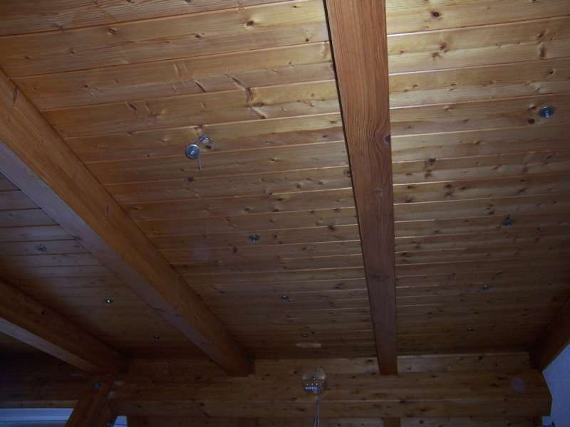

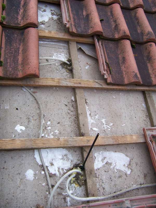

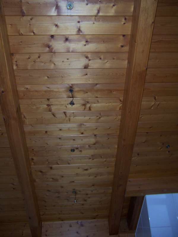

Hallo, im von uns vor zwei Hallo, im von uns vor zwei Jahren gekauften Haus (Baujahr 1993) fanden wir im Bad diese Beleuchtung mit insges 15 kleinen Einbaustrahlern. Leider wurde beim Einbau die Aufsparrendämmung (Dämmplatte mit Ziegelseitiger Folienbeschichtung, ca. 100 mm) ausgeschnitten. Schlimmer ist mE dass zwei Stromkabel pro Leuchte durch die Dämmung geführt werden. Die Kabel liegen zwischen Ziegel und Lattung außen auf der Matte und werden von außen durchgestoßen. Das Loch wurde Glaswolle zugestopft. Wenn es nun außen kalt wird, sammelt sich mangels Dampfbremse an dieser Stelle Kondenswasser, das dann auf den Boden tropft. Es ist nicht viel und passiert auch nicht täglich, da die Glaswolle schwammartig ziemlich viel Wasser aufnehmen kann, aber so ganz geheuer ist mir die Sache nicht. Die Schalung ist mE unversehrt und die Sparren haben soweit erkennbar auch keinen Wasserschaden. Als ich von außen die Ziegel weggenommen habe, hatte ich auch nicht den Eindruck, als würde die Feuchtigkeit vollflächig in den Matten sitzen, sondern eher wohl nur um die Löcher herum.
Frage: Gibt es eine Lösung für dieses Problem?
Wir haben zwar noch eine weitere Beleuchtung im Bad, mit dieser allein wäre es aber zu dunkel. Würden wir die ganzen Leuchten rausnehmen, neue Matten verlegen und die Löcher irgendwie zumachen, müssten wir also eine neue Lichtquelle installieren. Wegen dieser Geschichte das ganze Dachteil (ca. 13-15 m²) zu sanieren, also altes Material raus, neues drauf, neue Lattung, alte Ziegeln, wäre für mich nur die letzte Option, und auch nur angestrebt, wenn wirkliche Bauschäden zu befürchten sind. Die paar Tropfen im Jahr würden mich allein nicht stören.
Besten Dank für die Mühe

    🔴 KRITISCH: Unverzügliche fachliche Begutachtung durch zertifizierten Energieberater und Elektrofachbetrieb – aufgrund akut bestehender Kondenswassertropfung und fehlender Dampfbremse.
    🔴 KRITISCH: Vollständige Sanierung der Aufsparrendämmung im betroffenen Bereich (13–15 m²): Keine provisorische Reparatur mit Glaswolle oder Dichtmasse – dies verstärkt Feuchtespeicherung und Schimmelrisiko.
    🔴 KRITISCH: Asbestverdacht bei Baujahr 1993: Vor jeglichem Eingriff Materialprobe durch akkreditiertes Labor prüfen lassen.
    ⚠️ WICHTIG: Nur feuchtraumgeeignete, zugelassene LED-Einbaustrahler mit integrierter, dichter Durchführung und thermischer Entkopplung verwenden – niemals Standardstrahler.
    ⚠️ WICHTIG: Prüfung der Holzkonstruktion auf Fäulnis und Schimmelbefall – insbesondere im Bereich der Kabeldurchführungen und Sparrenunterseite.
    🔴 Gefahr: Durch die fehlende Dämmung um die Einbaustrahler entstehen Wärmebrücken. Dies kann zu Kondenswasserbildung und Schimmel führen, insbesondere im Bad mit hoher Luftfeuchtigkeit.
    Ich empfehle, die Situation genau zu analysieren. Folgende Punkte sind wichtig:
    • Dämmung: Prüfen Sie, wie groß die ausgeschnittenen Bereiche sind und welches Dämmmaterial verwendet wurde.
    • Feuchtigkeit: Untersuchen Sie die Bereiche um die Einbaustrahler auf Feuchtigkeit oder Schimmelbildung.
    • Elektrik: Stellen Sie sicher, dass die Elektroinstallation der Einbaustrahler fachgerecht und sicher ist.
    • Dampfbremse: Überprüfen Sie, ob die Dampfbremse beschädigt ist oder fehlt.
    Ich würde die Einbaustrahler entfernen und die Dämmung fachgerecht wiederherstellen. Achten Sie darauf, dass die neuen Einbaustrahler für den Einbau in Feuchträumen geeignet sind und eine geringe Wärmeentwicklung haben. LED-Strahler sind hier eine gute Wahl.
    👉 Handlungsempfehlung: Lassen Sie die Situation von einem Fachmann (Dachdecker, Energieberater) begutachten und sich ein Sanierungskonzept erstellen.
    Der vorliegende Sachverhalt beschreibt eine unsachgemäße Installation von Einbaustrahlern in einer Aufsparrendämmung eines Badezimmers aus dem Baujahr 1993. Die Dämmplatten wurden ausgeschnitten, und die Stromkabel liegen direkt auf der Dämmung auf, wobei die Löcher mit Glaswolle gestopft wurden. Dies führt zu einer Unterbrechung der Dampfbremse und potenziellen Kondensationsproblemen.
    🔴 Gefahr: Die größte Gefahr besteht in der dauerhaften Durchfeuchtung der Dämmung und der angrenzenden Holzkonstruktion. Das Kondenswasser, das sich an den undichten Stellen bildet, kann langfristig zu Schimmelbildung und Fäulnis der Sparren führen. Zudem stellt die unsachgemäße Kabeldurchführung ein erhöhtes Brandrisiko dar, da Feuchtigkeit und elektrische Leitungen eine gefährliche Kombination sind.
    ⚠️ Korrektur: Die Annahme, dass die wenigen Tropfen unbedenklich seien, ist fachlich falsch. Auch geringe Feuchtigkeitsmengen können über Jahre hinweg zu erheblichen Bauschäden führen. Die Glaswolle wirkt hier nicht als Lösung, sondern als Schwamm, der die Feuchtigkeit speichert und die Trocknung behindert.
    ➕ Ergänzung: Bei einem Baujahr 1993 ist die Verwendung von asbesthaltigen Materialien in der Dämmung oder den Dichtungen nicht auszuschließen. Vor jedem Eingriff sollte eine fachgerechte Materialprobe durch ein zertifiziertes Labor erfolgen. Zudem muss die Elektroinstallation von einem Fachbetrieb auf ihre Sicherheit geprüft werden, da die Kabel nicht für eine Verlegung in feuchter Umgebung ausgelegt sind.
    👉 Handlungsempfehlung: Die Sanierung des gesamten Dachbereichs von 13-15 m² ist die einzig fachgerechte und sichere Lösung. Beauftragen Sie einen zertifizierten Dachdecker- und Elektrofachbetrieb. Die alte Dämmung muss vollständig entfernt, die Holzkonstruktion auf Schäden geprüft und eine neue, durchgehende Dampfbremse eingebaut werden. Für die Beleuchtung sollten ausschließlich zugelassene, feuchtraumgeeignete Einbaustrahler mit entsprechender Abdichtung verwendet werden. Eine provisorische Reparatur der Löcher ist nicht ausreichend und birgt erhebliche Risiken für die Bausubstanz und die Gesundheit der Bewohner.
    Der Sachverhalt beschreibt eine gravierende Verletzung der bauphysikalischen Grundregeln im Dachgeschoss eines 1993 errichteten Hauses: Die Aufsparrendämmung wurde bei der Installation von 15 Einbaustrahlern systematisch durchtrennt, und Stromkabel wurden unzulässig durch die Dämmschicht geführt – ohne thermische Entkopplung, ohne Durchbruchabdichtung und ohne Dampfbremse. Dies führt zu einer lokal begrenzten, aber kontinuierlichen Kondenswasserbildung an den Kabeldurchführungen, die bereits sichtbar tropft.
    🔴 Gefahr: Die Kondenswasserbildung an den Kabeldurchführungen birgt ein doppeltes Risiko: Erstens die langfristige Schädigung der Dämmung durch Feuchteeintrag (Verlust der Dämmwirkung, Schimmelbildung in der Glaswolle), zweitens ein ernstzunehmendes elektrisches Gefahrenpotenzial durch feuchte Kabelisolierung und mögliche Kriechströme – besonders im feuchten Badumfeld mit erhöhter elektrischer Gefährdung.
    🔴 Gefahr: Die fehlende Dampfbremse und die unkontrollierte Feuchteanreicherung im Dämmstoff schaffen ideale Voraussetzungen für Schimmelbildung hinter der Dampfsperre – oft erst spät sichtbar, aber gesundheitsrelevant und bauphysikalisch destabilisierend.
    ⚠️ Korrektur: Die Annahme, dass "die paar Tropfen im Jahr" unkritisch seien, ist irreführend: Kondenswasser ist kein Einzelereignis, sondern ein kontinuierlicher Prozess, der sich bei ungünstigen Witterungsbedingungen verstärkt und langfristig zu irreversiblen Schäden führt – auch ohne sichtbare Schalungsschäden.
    ➕ Ergänzung: Die Ziegelfolie ist keine Dampfbremse, sondern lediglich eine diffusionsoffene Unterdeckbahn – sie bietet keinerlei Schutz vor Feuchteeintrag aus dem beheizten Raum. Die eigentliche Dampfbremse müsste innenseitig, dicht vor der Dämmung, verlegt sein.
    ➕ Ergänzung: Die Verwendung von Glaswolle als "Stopfmaterial" verstärkt das Problem: Sie speichert Feuchte, verzögert die Trocknung und begünstigt mikrobiologisches Wachstum – eine fachgerechte Sanierung erfordert stattdessen dichte, feuchteadaptierte Durchführungen mit integrierter Dampfbremse.
    👉 Handlungsempfehlung: Beauftragen Sie unverzüglich einen zertifizierten Energieberater (z. B. nach DINAbk. 4108-7) oder einen Sachverständigen für Feuchteschäden und Elektrosicherheit, um eine bauphysikalische und elektrotechnische Risikobewertung vor Ort durchzuführen – insbesondere hinsichtlich Schimmelrisiko, Dämmwirkungsverlust und elektrischer Sicherheit der Leitungen im Feuchtbereich.
