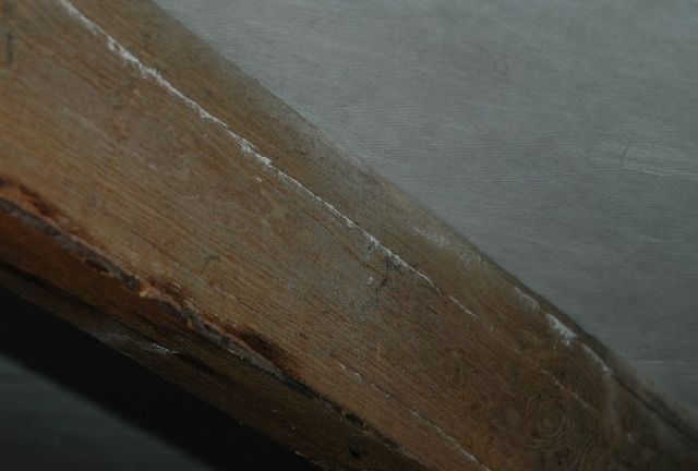

Ich möchte bei meinem Haus (Baujahr 1938), die Geschossdecken und das Dachgeschoss dämmen. Soll ich vorher die Balken mit Holzschutz (welcher?) versehen? Die Balken sind noch in Ordnung, nur im Dachgeschoss sind weiße Ausblühungen an Rissen und Auflageflächen vorhanden. Was ist das?

Holzbalken: Kalkausblühung oder Porenschwamm? – Diagnose
Was ist das weiße Zeug?
Oiso Daniel,
ist das weiße Zeug eine Art Kalkrückstand oder sind das Myzele
eine weißen Porenschwammes o.g.. Ohne genaue Kenntnis kann man
nicht so einfach eine Empfehlung aussprechen.
Viele Grüße aus Oberbayern -
Holzbalken: Kalkrückstand identifiziert – Keine Myzelbildung
Hallo Jürgen, ich denke das ist eine Art ...
Hallo Jürgen,
ich denke das ist eine Art Kalkrückstand, fühlt sich fast an wie Koks 😉, Myzel kann ich fast ausschließen, da das Zeug keine fasrige Konsistenz hat.
Vielen Dank Daniel -
Holzbalken: Kalkausblühungen – Sanierungsempfehlung
Mach die Kiste zu!
Oiso Daniel,
wenn Kalkrückstände Kiste zu und fertig.
Gruß Jürgen -
