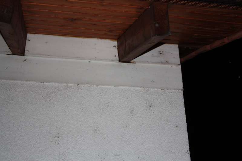

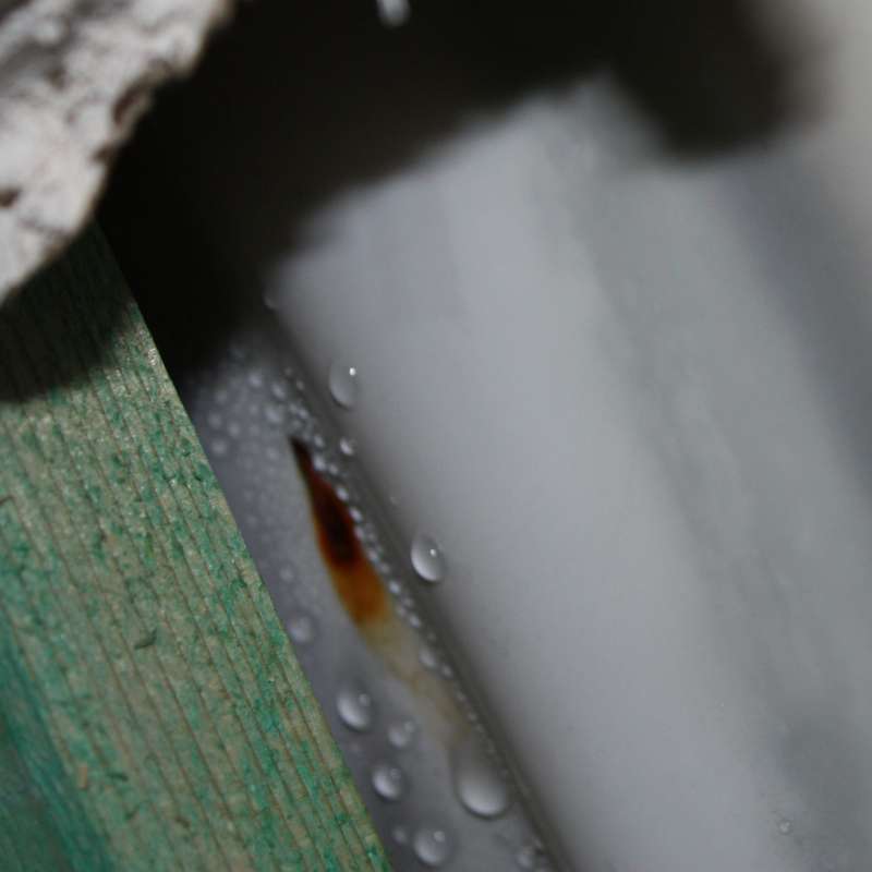

wir haben ein Problem mit unserem Dach. Auf der Dampfsperre bildet sich Tauwasser. (siehe Bild) Dadurch haben wir einen nassen Fleck an der Wand innen. Jetzt meine Frage: Zwischen der Außenwand und dem ersten Holzbalken ist ein Freiraum von ca. 15 cm. (siehe Bild)
Könnte das Problem daher kommen. Ein Dachdecker meinte das da Dämmung hinein gehört. Welche Dämmung kann ich benutzten.
Danke schon mal im Voraus.

🔴 KRITISCH: Der 15 cm-Freiraum zwischen Außenwand und erstem Holzbalken ist eine gravierende Wärmebrücke und kein Entfeuchtungshohlraum – er muss fachgerecht gedämmt und luftdicht abgeschlossen werden.
⚠️ WICHTIG: Die Dampfsperre muss auf Kontinuität, Dichtheit und korrekte Anschlussdetails (Wand-, Durchführungsanschlüsse) überprüft werden – ein einziger Riss oder unverklebter Anschluss macht sie wirkungslos.

Der beschriebene Freiraum zwischen Außenwand und Holzbalken könnte die Luftzirkulation beeinträchtigen und die Bildung von Tauwasser begünstigen.

➕ Ergänzung: Der vom Dachdecker angesprochene Freiraum von 15 cm zwischen Außenwand und erstem Holzbalken ist eine klassische Wärmebrücke. Ohne Dämmung kühlt die angrenzende Wandfläche stark aus, wodurch die Luftfeuchtigkeit aus dem Innenraum genau dort kondensiert. Die Dampfsperre allein kann diesen Effekt nicht verhindern, wenn die dahinterliegende Dämmung fehlt oder unterbrochen ist.
⚠️ Korrektur: Die einfache Aussage des Dachdeckers, dass dort "Dämmung hineingehört", ist zwar richtig, aber unvollständig. Es kommt entscheidend auf die Art der Dämmung und deren fachgerechte Einbringung an. Eine falsche Wahl, wie die Verwendung von offenporiger Mineralwolle ohne diffusionsdichte Schicht, könnte das Problem sogar verschlimmern, da sie Feuchtigkeit aufnimmt und speichert.

Tauwasser auf der Dampfsperre ist ein klassisches Zeichen für eine fehlerhafte oder fehlende Feuchteschutzkonstruktion im Dach- oder Wandbereich – nicht ein harmloses Kondensatphänomen, sondern ein strukturelles Warnsignal für beginnende Feuchteschäden.
🔴 Gefahr: Die sichtbare Feuchtigkeit auf der Dampfsperre deutet auf eine massiv gestörte Feuchteverteilung hin: Warme, feuchte Raumluft dringt durch und kondensiert an der kälteren Dampfsperrenoberfläche – oft infolge fehlender oder durchbrochener Dampfbremse, unzureichender Luftdichtheit oder fehlender Hinterlüftung.
🔴 Gefahr: Der nasse Fleck an der Innenwand ist ein klarer Hinweis auf bereits erfolgte Feuchteeinwanderung in die Konstruktion – dies begünstigt Schimmelbildung, Holzzerstörung (z. B. Braunfäule) und langfristig die Schädigung der statischen Tragfähigkeit der Holzbalken.
⚠️ Korrektur: Der Freiraum von 15 cm zwischen Außenwand und erstem Holzbalken ist kein 'Luftraum zur Entfeuchtung', sondern ein gravierender konstruktiver Fehler – er ermöglicht unkontrollierte Luftströmungen (Kaltluftzug), verstärkt die Abkühlung der Dampfsperre und begünstigt Tauwasserbildung massiv.
➕ Ergänzung: Eine nachträgliche Dämmung in diesen Hohlraum ist ohne vorherige systematische Diagnose (z. B. Blower-Door-Test, Feuchtemessung, thermografische Aufnahme) extrem riskant – falsch gewählte Dämmung kann die Situation verschärfen, indem sie die Taupunktzone weiter in die Konstruktion verlagert.
➕ Ergänzung: Die Dampfsperre selbst muss auf Dichtheit, Kontinuität und korrekte Anschlussdetails (z. B. Anschluss an Wandanschlüsse, Durchführungen) geprüft werden – ein einziger Riss oder unverklebter Anschluss reicht aus, um die gesamte Funktion zu zerstören.
