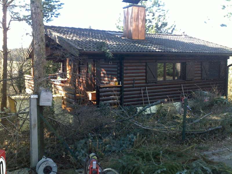

Ich habe mir vor 2 Jahren ein altes Holzblockhaus gekauft. Die Ziegel sind jetzt schon ca. 25 Jahre alt und porös. Ich möchte das Dach neu eindecken. Die jetzigen Ziegel sind eine Mischung aus Frankfurter und Harzer Pfanne ich denke aus Italien damals. Zum Ausbessern passen beide einigermaßen. Ich habe eine Dachneigung von ca. 18 Grad. Kann ich da die Harzer Pfanne nehmen? Unter der Lattung und Konterlattung ist eine Dachpappe also so eine Teerbahn. Wie soll ich am besten vorgehen und soll ich die Bahnen runtermachen und eine Unterspannbahn drauf machen? Was meint ihr?
Gruß Andi ...
🔴 KRITISCH: Dachneigung von 18° liegt außerhalb der Zulassung für Harzer Pfanne (min. 22–25°) – Verwendung birgt unvertretbares Risiko von Wassereintritt, Holzzerfall und statischer Gefährdung.
🔴 KRITISCH: Vorhandene Teerpappe muss vollständig entfernt werden – sie ist diffusionsdicht, veraltet und verhindert Feuchteabtransport; Ersatz durch diffusionsoffene, winddichte Unterspannbahn (Typ 3 nach DINAbk. 13984) zwingend erforderlich.
⚠️ WICHTIG: Statische Eignung des Holzblockhaus-Dachstuhls für die geplante Dachdeckung muss durch zertifizierten Sachverständigen oder Dachdeckermeister nachgewiesen werden – Eigenentscheidungen ohne Prüfung sind haftungsrechtlich riskant.
⚠️ WICHTIG: Nur Dachziegel mit nachgewiesener baurechtlicher Zulassung für 18° (z. B. spezielle Flachdachziegel wie Röben FLACHDACH, Braas FLATLINE) oder alternativ vollflächig verklebte Dachbahnsysteme dürfen eingesetzt werden.

Der vorliegende Sachverhalt beschreibt die geplante Neueindeckung eines Daches mit einer Neigung von ca. 18 Grad auf einem Holzblockhaus. Die bestehenden Dachziegel (Frankfurter und Harzer Pfanne) sind porös und etwa 25 Jahre alt. Der Eigentümer fragt nach der Eignung der Harzer Pfanne für diese geringe Dachneigung und der Vorgehensweise bezüglich der vorhandenen Teerpappe.
🔴 Gefahr: Eine Dachneigung von 18 Grad liegt im unteren Grenzbereich für viele Dachziegelmodelle. Die Harzer Pfanne ist in der Regel für Neigungen ab ca. 22 Grad zugelassen, bei 18 Grad besteht ein erhebliches Risiko von Rückstau und eindringendem Wasser durch Wind und Regen. Die Verwendung ungeeigneter Ziegel kann zu massiven Feuchteschäden an der Holzkonstruktion führen.
⚠️ Korrektur: Die Annahme, dass die Harzer Pfanne bei 18 Grad Neigung generell geeignet ist, ist fachlich falsch. Für Flachdächer oder geringe Neigungen sind spezielle Modelle wie die Frankfurter Pfanne (oft ab 15 Grad) oder spezielle Flachdachziegel mit erhöhtem Wasserüberlaufschutz erforderlich. Die vorhandene Mischung aus beiden Modellen deutet auf eine frühere Notlösung hin.
➕ Ergänzung: Die vorhandene Teerpappe (Dachpappe) ist ein veraltetes Abdichtungssystem. Bei einer Neueindeckung sollte diese zwingend entfernt werden, da sie diffusionsdicht ist und Feuchtigkeit im Dachstuhl einschließen kann. Stattdessen ist eine diffusionsoffene Unterspannbahn (z.B. aus Kunststoff) fachgerecht zu verlegen, die Feuchtigkeit nach außen entweichen lässt und gleichzeitig vor Schlagregen schützt.
👉 Handlungsempfehlung: Beauftragen Sie umgehend einen zertifizierten Dachdeckermeister oder einen Sachverständigen für Dachtechnik. Dieser muss die statische Eignung des Dachstuhls prüfen, die korrekte Dachneigung vermessen und ein geeignetes Ziegelmodell (z.B. Frankfurter Pfanne oder Spezial-Flachdachziegel) sowie die passende Unterspannbahn auswählen. Führen Sie keine Eigenarbeiten durch, da Fehler bei der Dachabdichtung zu irreparablen Schäden am Holzblockhaus führen können.
Bei einer Dachneigung von nur 18 Grad handelt es sich um ein Flachdach im Sinne der DIN EN 1304:2017 und der ZVDH-Richtlinien — klassische Dachziegel wie Frankfurter oder Harzer Pfanne sind grundsätzlich nicht für solche Neigungen zugelassen und weisen bei dieser Steigung ein erhebliches Risiko für Wasserstau und Durchfeuchtung auf.
🔴 Gefahr: Harzer Pfannen sind nach Herstellerangaben und Prüfzeugnissen mindestens 22–25 Grad Dachneigung vorgeschrieben; bei 18 Grad besteht ein unvertretbares Risiko für Regenwassereindringen, Frostschäden und langfristigen Holzzerfall der Unterkonstruktion.
🔴 Gefahr: Die vorhandene Teerpappe (Dachpappe) ist keine wasserdichte Unterspannbahn im Sinne der DIN 13984 — sie bietet keinen zuverlässigen Rückstau- und Winddruckwiderstand und ist bei Flachdächern nicht ausreichend.
⚠️ Korrektur: Die Annahme, dass "beide Ziegelarten einigermaßen passen" oder "austauschbar" seien, ist technisch falsch: Die Verlegebedingungen, Überdeckungen und Anschlussdetails unterscheiden sich fundamental — eine Mischverlegung verstößt gegen die Zulassung und erhöht das Leckagerisiko.
➕ Ergänzung: Für 18 Grad sind ausschließlich speziell zugelassene Flachdachziegel (z. B. Röben FLACHDACH, Braas FLATLINE oder Eternit FLAT) oder alternative Systeme wie bituminöse Dachbahnen mit vollflächiger Verklebung oder metallische Dachdeckungen in Betracht zu ziehen — stets mit nachgewiesener Zulassung für die konkrete Neigung.
➕ Ergänzung: Eine fachgerechte Unterspannung erfordert eine diffusionsoffene, winddichte Unterspannbahn (z. B. Typ 3 nach DIN 13984), vollflächig verlegt und an allen Anschlüssen dicht abgedichtet — die alte Teerpappe muss vollständig entfernt werden.
👉 Handlungsempfehlung: Beauftragen Sie unverzüglich einen zertifizierten Dachdeckermeister oder einen staatlich anerkannten Sachverständigen für Dach- und Abdichtungstechnik zur Prüfung der statischen Eignung der Unterkonstruktion, der Feuchtesituation im Dachstuhl und zur Auswahl eines baurechtlich zugelassenen Systems für 18 Grad — eine Eigenentscheidung über Ziegelmodelle birgt erhebliche Haftungsrisiken.
