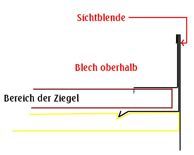

  6. Dachsteinspitzen befestigen: Problem an schräger Außenwand
    Hallo zusammen
    Besten Dank schon gleich an Rüdiger und Monika Berg.
    Im Bauexpertenforum sind einige Bilder auf denen man das Problem sieht. Es geht um die Befestigung der Dachsteinspitzen die durch die schräg laufende Außenwand entstehen.
    Schönen Sonntag

  7. 🔴 Dachreparatur: Kleber auf Dächern – Keine Empfehlung!
    Kleber auf Dächern
    Hallo Herr Rentner!
    "Kleber" jeglicher Art, haben auf Dächern nichts, aber auch rein gar nichts zu suchen!
    Verjagen Sie solche Dachdecker umgehend von der Baustelle!
    Ergänzungen und Fehlstellen auf Dacheindeckungen können nur mittels ordentlichen Blechverwahrungen (notfalls sogar in Karosserietechnik!) überbrückt werden.
    Viel Erfolg!

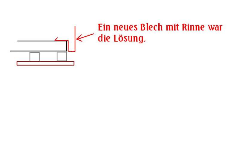

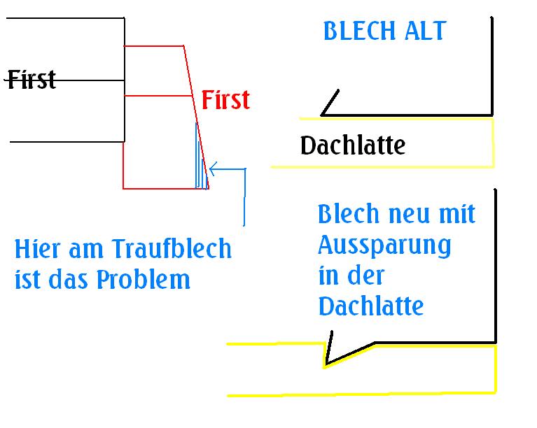

  11. Dachziegel befestigen: Problem an Traufblech-Ecke gelöst?
    Es geht weiter ...
    Hallo
    Besten Dank für die Ratschläge.
    Das Hauptproblem liegt nicht an der Abdichtung, sondern am befestigen der kleinen Ziegelecken über dem Traufblech damit die nicht abrutschen können. Ein neues Problem war die kleine Blechkante am Blech die verhindern soll, dass das Wasser unter die Ziegel nach innen laufen kann. Durch die Kante stehen die Ziegel nach oben. Der Spengler will nun eine Aussparung in die Dachlatte machen und das Blech abkanten damit die Kante nicht mehr über die Dachlatte hinausragt. Siehe Skizzen. Außerdem macht er noch ein zweites Blech über die Ziegel wodurch ca. 90 % des Wassers direkt auf die Ziegel abfließt und das Kehlblech muss nur noch einen geringen Teil aufnehmen.
    Gruß
    rentner

    Das mit dem Blech oberhalb mag vielleicht auf der Seite funktionieren, wo das Wasser auf dem Ziegel dann vom Giebel wegläuft. Aber nicht auf der anderen Seite.

    Problem gelöst
    Hallo.
    Der Spengler hat die Konstruktionslatte die das Traufbrett trägt um 6 cm nach innen versetzt, die Dachlatten um dieses Maß gekürzt und ein neues Blech mit Rinne montiert. Inzwischen sind alle Verkleidundgsteile montiert und man sieht von der Rinne nichts mehr. Inzwischen hat die Konstruktion einige schwere Gewitter und den Test mit dem Feuerwehrschlauch ohne Schwierigkeiten überstanden.
    HG
