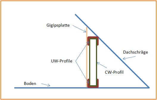

    Hallo!
    Ich möchte unseren (bereits gedämmten und mit Rigipsplatten verkleideten) Dachboden wohnfertig machen. Dazu möchte ich im Trockenbau mittels Aluständerwerk den Kniestock (Drempel) selber bauen. Ich frage mich aber, wie ich das jeweils obere UW-Profil so an der Dachschräge befestigen kann, damit es parallel zum unteren UW-Profil verläuft und darin die senkrechten CW-Profile befestigt werden können? Ich habe mal eine Zeichnung angehängt um mein Vorhaben zu verdeutlichen. Weiß jemand Rat?
    Danke schon jetzt!
    Mark
    PS: Ich bin zwar handwerklich begabgt, jedoch kein Fachmann. Bitte als wenn möglich eine für einen Laien "verständliche" Erklärung, danke! :-)) . Schneiden Sie ein Kantholz in
    Schneiden Sie ein Kantholz in der entsprechenden und gewünschten aber auch baulich erforderlichen Größe/Dicke auf Gehrung und schrauben Sie es oben an.
    Das ist mit so ziemlich fast jeder Handkreissäge möglich.
