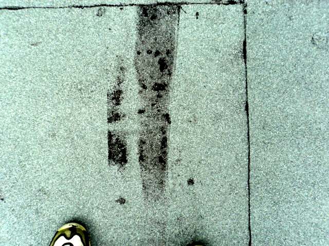

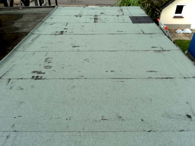

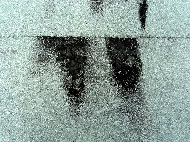

habe als Laie im Selbstversuch 2 Lagen Bitumenschweißbahn (V60S4 und PYE200S5) vollflächig auf meinem Garagendach (Betondecke) verschweißt. Beim Verschweißen der Oberlage bin ich wohl stellenweise zu heiß gewesen. Das heißt an kleinen Stellen ist die Beschieferung angeschmolzen bzw. hat sich abgelöst. (siehe Bilder)
1. Stellt das ein Problem dar?
2. Wenn ja, gibt es dafür eine Nacharbeitsmöglichkeit?
Dann möchte ich noch die eine oder andere kritische Stelle abdichten (z.B. Übergang zwischen 2 Orthblechen).
3. Welche Bitumendichtmasse (Produktname und wenn möglich Bezugsquelle) könnt Ihr mir empfehlen?
Im Voraus schon mal Herzlichen Dank

Moin,
der bessere Rat wäre gewesen, den Eigenversuch ohne vorherige Kenntnisse erst gar nicht zu starten. Ein Dachdecker hat mindestens 3 Jahre Lehrzeit, der Laie offenbar nicht.
Sie haben die Aufnahmen leider mit der Überdeckung erstellt. Eine kleine Bitumenraupe, anhand der Fachmann einiges erkennen kann, fehlt. Da kann ich Ihnen ohne Untersuchungen vor Ort nicht sagen.
Kosmetik können Sie mit Dachlack machen. Dichten wird das nicht.
