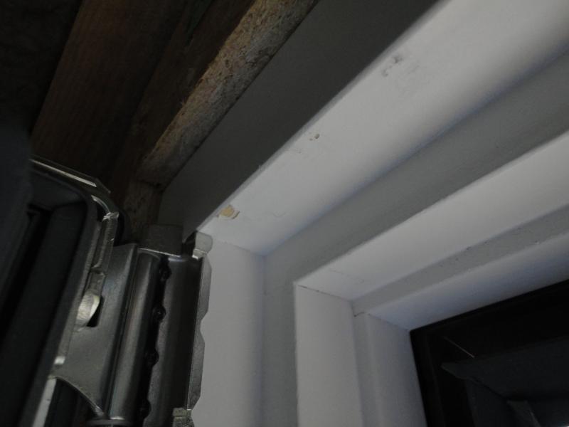

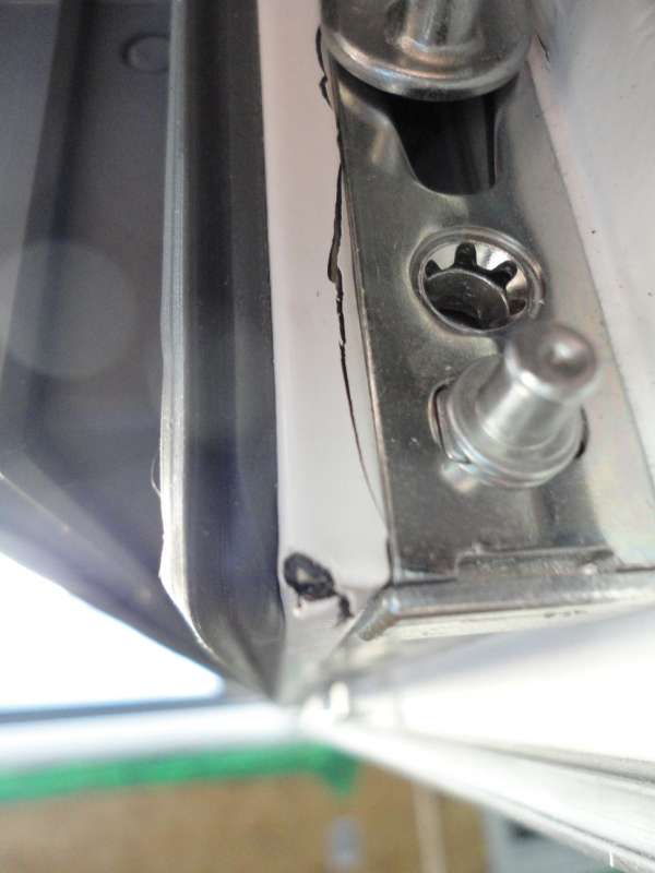

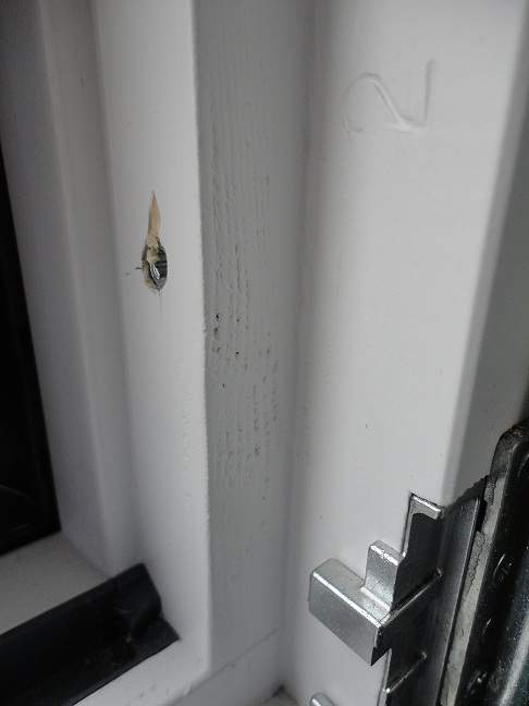

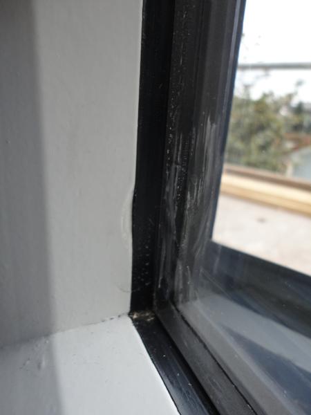

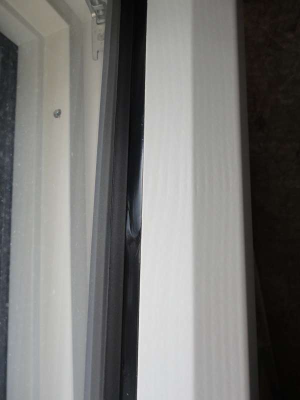

Ich habe 3 neue Holz-Alufenster von einem bekannten Österreichischen Hersteller durch einen Zimmermann einbauen lassen!
Jedes dieser Fenster hat etliche Lackschäden, die Dichtungen sind wellig verklebt, die Silikonfuge bei einem Fenster ist auch sehr unschön!
Der Zimmermann kann nichts dafür, er hat noch ander Arbeiten ausgeführt die okay waren! Die Fenster wurden vom Hersteller bereits in dieser "Qualität" geliefert!
Ich habe hier mal ein paar Bilder mit angefügt!
Es sind aber erheblich mehr Schäden, kann hier aber leider nur fünf Bilder einstellen!

    die auf den schönen Detailfotos dargestellten Fehler lassen sich leicht beheben bzw. ausbessern. Schießen Sie also nicht mit Kanonen (Einbehalt 4.000,00 €) auf Spatzen. Hier in D kann man/frau etwa die doppelte Summe der Mängelbeseitigungskosten einbehalten, die ich soweit nach Ihrer Beschreibung möglich auf etwa 600,00 schätze.
