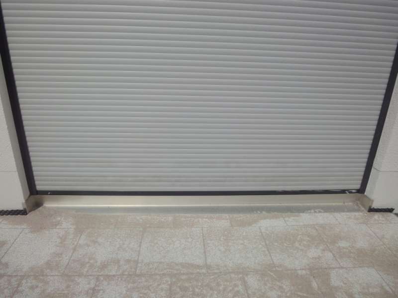

Wir haben uns für eine Terrasse ohne Ablaufrinne entschieden. Die Terrasse ist ca. 15cm tiefer als Fertigbodenhöhe im Haus. Es gibt keine Stufe/Schwelle auf der Außenseite und auch keine Fensterbank. Leider hören die Führungsschienen der Rollläden auf der gleichen Höhe wie die Fenster, in dem Fall ca. 10-12cm höher als die Terrasse -> siehe Foto. Eine Arretierung wurde nachträglich eingebaut. Wir sehen da mehrere Probleme:
  • es kann nicht ganz abgedunkelt werden (was man auf dem Bild leider nicht gut sehen kann, ist dass ein horizontaler Spalt von ca. 5cm zwischen Rollläden und Fensterrahmen entsteht).
  • Problem wegen Einbruchschutz
  • evtl. Problem wegen Isolierung im Winter/Sommer
Weiß jemand ob und wie man beim GÜ durchsetzen kann, dass er die Führungsschiene gegen eine längere austauscht?
Könnte es mit einer längere Führungsschiene Dichtheitsprobleme o.ä. geben?
Würde es mehr Sinn machen nachträglich eine Schwelle (beispielsweise in der Breite der Edelstahl-Abdeckung) einzubauen?
Vielen Dank im Voraus für Eure Tipps
