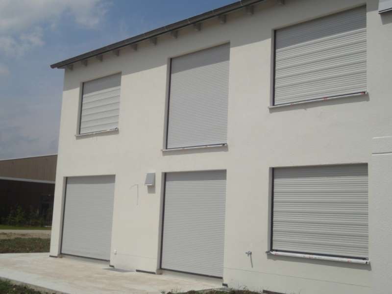

Leider haben wir Rollläden aus unterschiedlichen Materialien bekommen: manche sind ausschließlich aus Plastik (wie in der BLB vorgesehen), manche ausschl. aus Aluminium und manche gemischt! (siehe Bild) Mittlerweile wissen wir dass es bei ROMA "normal" ist, die Rollläden je nach Breite unterschiedlich zu fertigen (es gibt sogar eine Regelung, nach der Rollläden ab einer bestimmten Breite nicht ausschließlich aus Kunststoff gefertigt werden dürfen, sondern Aliminiumlamellen zur Stabilisierung eingebaut werden müssen). Zu keinem Zeitpunkt wurden wir aber über diese unterschiedlichen Bauweisen informiert und wie gesagt in der BLB steht Kunststoff. Hat jemand eine Idee inwieweit man den Anspruch beim Generalübernehmer durchsetzen kann alle weiteren 4 Rollläden auch in Aluminium zu bekommen (wenn Kunststoff gem. Belastung nicht geht)?

    🔴 KRITISCH: Keine weitere Montage vor Abschluss einer sachkundigen Prüfung – insbesondere hinsichtlich statischer Eignung, galvanischer Korrosion und baurechtlicher Zulassung (ETAG 007, BPR, DINAbk. 18055).
    🔴 KRITISCH: Sofortige Prüfung auf galvanische Korrosion an Materialübergängen (Aluminium/Kunststoff/Stahlbefestigungen) – bei Kontakt mit feuchter Umgebung oder salzhaltiger Luft besteht akut erhöhte Risikolage.
    ⚠️ WICHTIG: Klärung der vertraglichen Zulässigkeit: Die Bauleistungsbeschreibung (BLB) ist verbindlich – jede Abweichung bedarf schriftlicher, vorheriger Vereinbarung mit Nachweis der baurechtlichen Konformität.
    ⚠️ WICHTIG: Prüfung des Brandverhaltens: Der Kunststoffanteil muss gemäß DIN 4102-14 oder DIN EN 13501-1 klassifiziert sein – fehlende Nachweise machen die Ausführung baurechtlich zweifelhaft.
    Ich verstehe, dass Sie Rollläden aus unterschiedlichen Materialien erhalten haben und unsicher sind, ob dies zulässig ist.
    Grundsätzlich gilt: Die Bauleistungsbeschreibung (BLB) ist maßgeblich. Wenn dort ausschließlich Kunststoff-Rollläden vorgesehen sind, sollten auch nur solche verbaut werden.
    Ein Materialmix (Aluminium und Kunststoff) kann zur Stabilisierung bei breiteren Rollläden eingesetzt werden. Dies ist nicht unüblich, aber sollte transparent kommuniziert werden.
    🔴 Gefahr: Unterschiedliche Materialien können unterschiedliche Ausdehnungskoeffizienten haben, was langfristig zu Problemen führen kann (Verformung, Spannungsrisse).
    👉 Handlungsempfehlung: Klären Sie mit dem Generalübernehmer, ob der Materialmix den Vorgaben der BLB entspricht oder ob eine Abweichung vorliegt. Fordern Sie ggf. eine schriftliche Bestätigung der fachgerechten Ausführung an.

    Der Sachverhalt beschreibt eine Abweichung von der vertraglich vereinbarten Ausführung (Kunststoff-Rollläden gemäß BLB) zugunsten einer technisch bedingten Mischbauweise aus Kunststoff und Aluminium – offenbar aufgrund statischer Anforderungen bei größeren Breiten.
    🔴 Gefahr: Die unangekündigte Verwendung von Aluminiumanteilen birgt potenzielle Risiken: galvanische Korrosion bei Kontakt mit anderen Metallen (z. B. Stahlbefestigungen), unklare Brandverhalten-Klassifizierung (Kunststoffanteil kann brennbar sein), und fehlende Nachweise zur Witterungs- und Alterungsbeständigkeit der Mischkonstruktion.
    🔴 Gefahr: Die fehlende Information über die Abweichung verletzt die vertragliche Transparenzpflicht und erschwert die Einhaltung baurechtlicher Anforderungen (z. B. nach Musterbauordnung, DIN 18055 oder DIN 4102-14), insbesondere bei brandschutztechnisch relevanten Bauteilen.
    ⚠️ Korrektur: Die Behauptung, dass "Aluminiumlamellen zur Stabilisierung" zwingend erforderlich seien, ist nicht pauschal zutreffend – vielmehr hängt die Zulässigkeit von der statischen Berechnung, der Zertifizierung des Systems (z. B. nach ETAG 007) und der Einhaltung der Bauproduktenverordnung (BPR) ab; eine reine Herstellerregelung ersetzt keine baurechtliche Zulassung.
    ➕ Ergänzung: Die BLB ist verbindlich, sofern sie Bestandteil des Vertrages ist; Abweichungen bedürfen einer schriftlichen Vereinbarung mit Nachweis der baurechtlichen Zulässigkeit – insbesondere hinsichtlich Widerstandsfähigkeit gegen Windlast, Einbruchschutzklasse und Wärmedämmung.
    ❌ Widerspruch: Der Anspruch auf "alle weiteren 4 Rollläden in Aluminium" ist rechtlich nicht automatisch begründet – vielmehr ist zu prüfen, ob die ursprünglich vereinbarte Kunststoffausführung technisch überhaupt zulässig war; bei statischer Unzulänglichkeit wäre die Abweichung möglicherweise gerechtfertigt, aber nur bei vorheriger Aufklärung und Zustimmung.
    👉 Handlungsempfehlung: Beauftragen Sie unverzüglich einen zertifizierten Bauphysiker oder Sachverständigen für Fenster- und Rollladensysteme, um die statische Eignung, die baurechtliche Zulassung und die Konformität mit der BLB zu prüfen – bis zur Klärung darf keine weitere Montage erfolgen.
