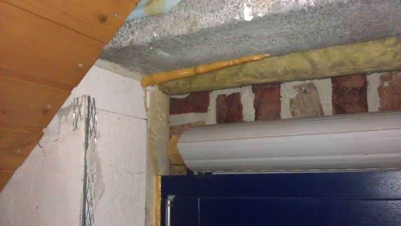

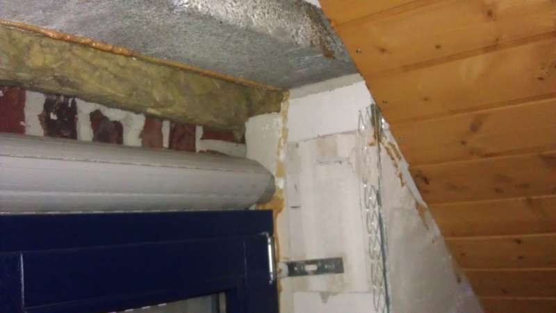

Hallo Liebe Forengemeinde, wir haben im Oktober 2011 ein EFHA gekauft und wollen nun den unvollendeten Dachbodenausbau des voreigentümers vollenden, hierzu brauchen wir eure Hilfe: Die beiden Rolläden dort oben haben keinen geschlossenen Rolladenkasten, dies ist bei den anderen Fenstern auch so jedoch wurde dort die Wand mit einem Material verschlossen welches ich nicht kenne, die Wartungsöffnung ist eine gestrichene und gedämmte MDF-Platte. Die Motorgegenlager der Walzenkapseln wurden beidseitig auf MDF-Platten geschraubt welche mit dem Mauerwerk verschraubt worden sind.
Was können wir nehmen um einen Rolladenkasten zu bauen ?? Eine Wartungsöffnung mit MDF ist klar, dämmen auch, aber mit was ahme ich die Wand nach ?? GKB ? MDF ? Zum Rauminnern hin soll Tapeziert werden, evtl. auch mit Profilbrettchen verkleidet werden, das wissen wir noch nicht. Leider sind die Fensterlaibungen / Nieschen nicht verputzt, es ist das nackte Mauerwerk zu sehen, hier müssen wir uns noch KVA´s von einem verputzer einholen.
Ich sage schonmal DANKE für eure Ratschläge !!

  1. Hallo, man könnte Hartschaumplatten verwenden. Wichtig ist eine ...
    ... Hallo,
    man könnte Hartschaumplatten verwenden. Wichtig ist eine raumseitige luft-/feuchtedichte Schicht herzustellen.
    Hartschaum hat den Vorteil, dass er gut zu bearbeiten ist und es können z.B. Plastik-Leisten eingesetzt werden zum Verschrauben. Es gibt auch Hartschaumplatten mit waffelstruktur direkt zum verputzen. Vorteil: Hartschaum kann für Innendämmung verwendet werden. http://www.basf.de/d...m?id=Pp2Lt8vtebw23ZU
    Eine andere Möglichkeit wäre eine Sandwichkonstruktion; Dämmung, Dampfbremse, OSBA-Platte, aufgeschraubte Gipskartonplatte. "Dichten" Anschluss an die Laibung nicht vergessen. Oder, wenn 3cm Dämmung reichen, einfach eine Rolladendämmung zum Nachrüsten und als Kasten OSB mit Gipskartonplatte.
    (Die Rolladendämmung hat scchon eine Dampfbremsende Schicht integriert.)
