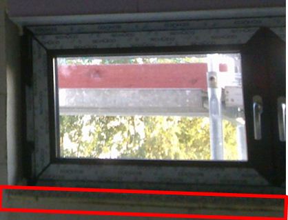

Hallo liebe Experten!
In unserem Neubau wurden die Fenster eingebaut. Die Innenfensterbänke sind Naturstein (Granit) und wurden mit einem Montageschaum befestigt?! Uns wurde jetzt gesagt, dass das aber nicht "Stand der Technik" ist und ein Naturstein in Mörtel gesetzt werden muss. Meine Frage: ist das nur ein "sollte" oder kann ich hier gegenüber meinem Generalunternehmer einen tatsächlichen Mangel bei der Rohbauabnahme anzeigen? Gibt es eine DINA, wie Naturstein-Fensterbänke zu befestigen sind?
Anbei ein Bild...sorry aber für die Qualität, ich habe leider kein besseres zur Hand.
Besten Dank für Ihre fachkundige Hilfe!
viele Grüße

  1. Also mir wurde von Mörtel dringend ...
    ... abgeraten. Bzw. dürfte unser Naturstein nur leicht angemörtelt werden - der Hohlraum unter der FB ist aber unbedingt mit Dämmstoffen (auch PU-Schaum zu füllen)
