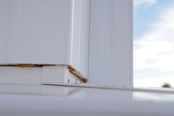

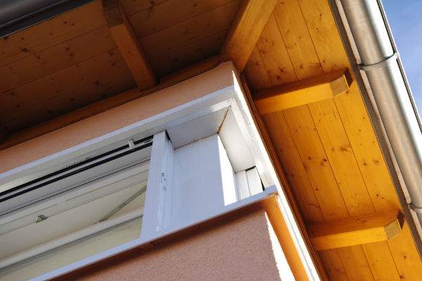

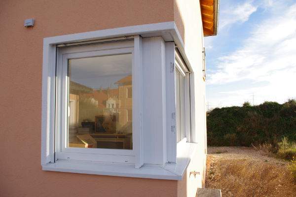

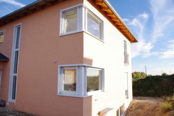

    wir haben in unserem Neubau Eckfenster integriert. Der Abschluss erscheint uns jedoch mehr als gewöhnungsbedürftig.
    In der Werkplanbesprechung erklärte der Bauträger, es gäbe grundsätzlich drei Sorten von Eckfenstern.
    1. die Glasscheiben stoßen (fast) aneinander, sodass keine Stütze ersichtlich ist. Schön, aber sehr teuer.
    2. Die Fenster benötigen eine kleine Eckstütze, die jedoch im Gesamtbild nicht störe. Etwas teurer, aber gutes Preisleistungsverhältnis.
    3. Zwei normale über Eck gesetzte Fenster mit Mittelstütze. Koste grundsätzlich nicht mehr als zwei Einzelfenster, sei aber die weniger edle Variante.
    Logisch, wir haben uns für Variante zwei entschieden.
    Was rausgekommen ist, kann man auf den Bildern sehen.
    Nun ja, vorgestellt hatten wir uns das zwar anders, haben die Kröte grundsätzlich aber zunächst geschluckt, zumal uns klar wurde, dass ja irgendwie eine Rollladenführung da sein muss.
    Aber der Eck-Abschluss ist in unseren Augen mehr als zweifelhaft. Nicht nur, dass man oben und unten den Bauschaum rausquellen sieht (Dicht?) sondern es fehlt unserer Meinung nach zumindest eine Eckblende.
    Fensterbauer und Bauträger äußern sich nicht wirklich, geschweige denn, das reagiert wird.
    Kann jemand von den Experten sich zu der Eckfensterausführung äußern?
    Vielen Dank.
    Annette
    Da hat wohl jemand nicht bis zünde gedacht! Rollladenschienen machen da gestalterisch natürlich auch keinen schlanken Fuß ... Da (leider) die gewünschte Ausführung nicht genau festgelegt wurde kann man wohl nicht mehr viel machen.
    ein SV könnte noch prüfen on die Funktion, z.B. Abdichtung gewähleistet ist, bei sichtbaren Bauschaum habe ich da ernsthafte Zweifel.
    Hier könnte der Fensterbauer noch etwas nacharbeiten soweit nachgewiesen werden kann dass die Abdichtung an sich in Ordnung ist (sowas wird während der Bauphase geklärt, nachher ist nämlich kaum möglich ohne zerstörerisch zu prüfen).
    ein Blechner könnte, gegen Aufpreis, eventuell noch ein großer weißes Eckblech anbringen (von Rollladenschiene zur Rollladenschiene).

    Bevor sich hier alle ums Aussehen streiten: Darum geht es nicht. Könnte ich den Ausgangsbeitrag noch editieren, würde ich dies tun.
    Das Fenster in seiner Konzeption ist wie es ist und "gut ist".
    Es soll hier ausschließlich um die technische, nicht gestalterische Ausführung des Fensters gehen.
    Es wäre also schön, wenn sich die, die sich mit Fensterbau auskennen und auf den Bildern etwas erkennen können, sich dazu äußern.
    Auf laienhafte Aussagen "sieht billig" aus, kann ich also verzichten  -  und helfen mir in meiner Argumentation gegen Fensterbauer und co auch nicht weiter.
    Annette
    Die Spaltmaße sehen nicht nur hässlich aus sie sind auch ein Argument gegen ihren Fensterbauer. Und das die Spaltmaße nicht nur fürs Auge sind, werden sie spätestens merken, wenn ihnen ein Marder in der Wand die Nachtruhe raubt.
    Gruß
    Na ja hier wurde ein Rollladenkasten mit einem äußeren Revisionsdeckel verwendet. Dies führt zwangsläufig zu der etwas seltsam anmutenden Eckkonstruktion. Dies kann über eine Blende  -  wie hier bereits vorgeschlagen verdeckt werden.
    Sofern die innere luftdichte Abdichtung ausgeführt wurde, ist die wichtigste Abdichtung erfüllt. Technisch werden die hier sichtbaren Fugen funktionieren, die Schlagregendichtheit dürfte auch erfüllt sein. Eine optische Schönheit sind sie sicherlich nicht und gehören aus diesem Grund nachgearbeitet.
    Wird dieses Eck noch gedämmt und mit einem Blech verkleidet, wird es technisch und optisch aufgewertet und alles wäre in Ordnung.
    Gruß Jürgen Sieber Danke für Ihre Antwort.
    ich hätte noch zwei Fragen:
    Was genau ist mit "Blech" gemeint? Ich ging bisher laienhaft davon aus, dass eine Kunststoffblende verwendet würde.
    Und warum müsste das Eck aus Ihrer Sicht gedämmt werden? Davon war nämlich bisher als Ausbesserungsoption nicht die Rede.
    Im Winkel, in der Abmessung der Abwickelung von Rollladenführungsleiste zur Rollandenführungsleiste gekantet. Ja und gedämmt, weil es Sinn macht dies noch zu dämmen. Sinniger als wiederum ungedämmt einen erneuten Hohlraum zu schaffen.
    und natürlich hat Herr Sieber und der vorherige Schreiber auch Recht. Die Spaltmaße sind viel zu groß und liegen im übrigen nicht im Maß des handwerklich machbaren.
