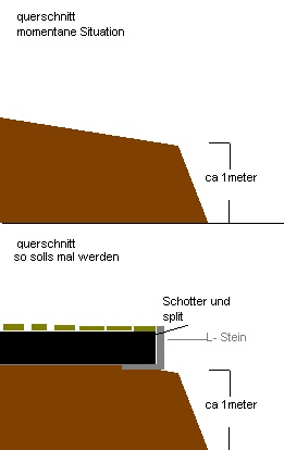

unser Baugrundstück endet an einer kleinen, ca. 1m hohen Böschung.
wir möchten diese Böschung auf einer Länge von 5 metern mit L-Steinen befestigen.
Denn wir wollen an dieser Stelle eine gepflasterte Fläche anlegen, und benötigen dazu ca 40 cm Raumhöhe für Schotter+Splitt und die Pflastersteine.
Meine Frage ist, reicht es einen 40 cm hohen L-stein zu nehmen, ihn in ein Schotterbett zu betonieren, und dann schotter+ split und steine zu plazieren? Dann müssten wir nicht viel Erde abtragen.
Oder muß der L- Stein wegen der Böschung an der er steht größer dimensioniert werden? Wie groß?
Größere L- Steine wollen wir nur verlegen wenn wirklich nötig, denn durch den Geräteaufwand ( die Dinger sind schwer!!!) gehen die Kosten stark in die Höhe... Ich weiß auch nicht, ob ich einen Bagger extra kommen lassen kann, nur um 5 L- Steine zu setzen.
Zur Verdeutlichung, wie ich das meine, hab ich mal Zeichnungen gemacht...

  1. L-Steine 06.09.08
    die reine Zeichnung sagt hier wenig aus.
    Wenn der Hang aus felsigem Material besteht kann es vielleicht gehen. Wenn es dauerhaft sein soll wirst du um eine gescheite Absicherung von unten nicht herumkommen. wenn es nicht so massiv aussehen soll, könnte man eine Reihe 80er und zurückversetzt eine Reihe 60er Steine setzen.
    Voraussetzung ist natürlich dass es auch zulässig ist...

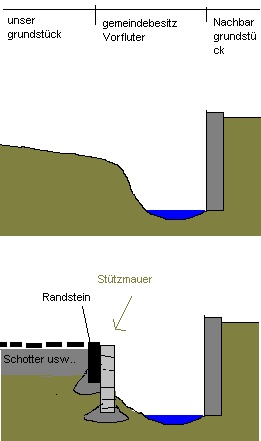

    Ich habe eine weitere Zeichnung gemacht mit folgender Überlegung:
    Ich stütze die Böschung mit einer ca 1 m hohen Mauer auf der Gründstücksgrenze,um dann an diese angrenzend das Pflaster verlegen zu können. siehe unteres Bild.
    Meine Fragen:
    hält so eine Stützmauer auch die Verdichtungsarbeiten des Schotters aus?
    Wie tief muß das Fundament, bzw. die Mauer selbst im Erdreich sein?
    Wie erwähnt, oderhalb des Erdreiches wird sie nur ca 1m hoch.
    Da die Mauer rein funktionell wäre, und keiner drauf schaut, welche Steine wähle ich da am günstigsten?
    Wie siehts aus, mit Schalungssteinen, die ich dann mit Beton ausgieße?
    MfG Kiehl

  6. Also...die Mauer hat... 08.09.08
    - kein Streifenfundament sonder eine ca B50 x h20 cm breite bewehrte Platte mit Anschlussbewehrung und ausbetonierten Steinen. Diese Platte wurde auf einer Schotterschicht erstellt. Die obere Plattform hat zusätzliche Bewehrung, die von oben bis nach unten durchgeht, wurde zwischenzeitlich auch mit 100er Rüttelplatte gerüttelt. Verwendungszweck: Autoabstellplatz.
    Es muss beim Betonieren gewährleistet sein, dass wenn eine längere Pause gemacht wird, die jeweils obere Steinreihe nur halbvoll ist....
    An deiner Stelle (ohne Kenntnisse der genauen Randbedingungen) würde ich die erste Reihe vielleicht drei Steine hoch (75cm) machen, dann eine weitere Platte giessen und weitere drei Steinreihen um eine Steinbreite versetzt bauen. Den Randstein kannst du dir dann sparen und direkt bis an die Steine Pflastern...
    gruss
