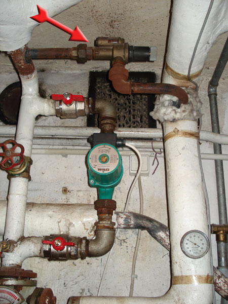

Ich habe folgendes Problem, in unserem gekauften Haus ist dieser besagte Druckminderer verbaut. Leider wurde ohne zu wissen was das ist daran rumgedreht :-(
Nun meine Frage, wie Stelle ich den Druckminderer wieder richtig ein?
Schöne Grüße Klaus
Hier ein Bild:

  1. Mir scheint,
    dass es kein Druckminderer, sondern ein Überströmventil ist. Der Druckwert ergibt sich aus der Rohrnetzberechnung und den Angaben des Kesselherstellers zum Mindestvolumenstrom.

  3. es ist ein Überströmventil ...
    es ist ein Überströmventil es öffnet wenn alle Heizkörper zu sind damit die Heizungsumwälzpumpe einen Mindestdurchfluss hat und keinen Schaden nimmt. Der Kessel ist mE nicht kritisch ...
    Einstellen: alle Heizkörper zudrehen und das Überströmventil ebenfalls. Pumpe laufen lassen und das Überström aufdrehen, bis es auf der Auslassseite genausowarm wird wie am Zulauf ...

    Vielen Dank für die ausführliche Antwort, damit kann auch ein Laie wie ich was anfangen ;-)
    Werde ich gleich morgen einstellen.
