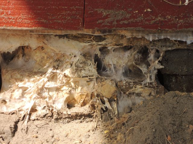

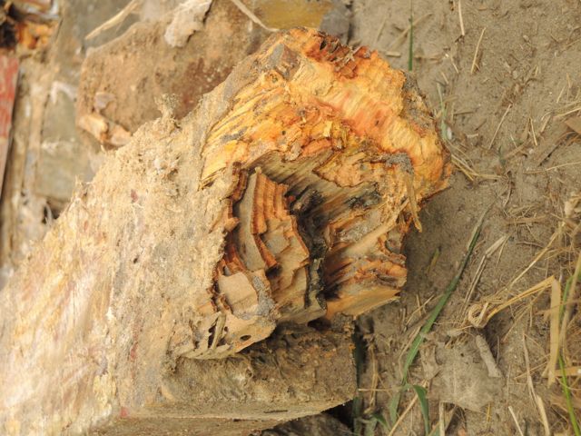

    ... Es handelt es sich um eine Hütte (4x5m), die auf Fundamentsteinen gebaut ist. Der Befall ist sehr groß - an allen Seiten wachsen Pilze. Ich habe die Vorderseite aufgegraben und gesehen, dass der ganze Untergrund mit einer Art weißem Schleier befallen ist (Bild). Einer der Balken, auf dem die Hütte ruht, ist völlig morsch gewesen und zerbröselte unter Druck wie Kork (Bild).
    Nach was für einem Labor sollte ich denn für eine Analyse suchen?

  5. Vermutlich Totalschaden ...
    ... da man beim Hausschwamm alles befallene Holz weit ins noch Gesunde hinein ausschneiden und entfernen muss. Beim Neubau den konstruktiven Holzschutz beachten, damit das nicht wieder passiert.
  6. Haalo,das
    Labor war der Vorschlag für das Holzhaus. Dank der guten Bilder ist serpula lacrimans wohl klar identifiziert. Und für die Hütte kannst Du gleich den Abrisscontainer bestellen. Sag dort Bescheid, was Du entsorgen willst bzw. lass es von einer Fachfirma abreißen. Insbesondere wenn Du an der Stelle wieder ein Holzhaus planst. Der kann, wird vermutlich auch im Fundamentstein stecken.

    ich denke, Kosten für eine Pilzbestimmung durch Laboranalytik ist hier nicht notwendig, die Bilder sprechen eindeutig für den Echten Hausschwamm.
    Bevor jedoch mit dem unkontrollierten Abriß begonnen wird, sollten 2 Sachen geklärt sein.
    1. Wer hat wann das Haus gebaut ? Gibt es ventuell Gewährleistungsansprüche gegen die ausführende Firma ?
    2. Ein Holzschutzsachverständiger kann hier im Vorfeld sehr hilfreich sein, indem er zunächst den Schadensumfang feststellt und dann eine Sanierungsmöglichekit aufzeigt. Vieleicht ist der "Patient" ja zu retten.
