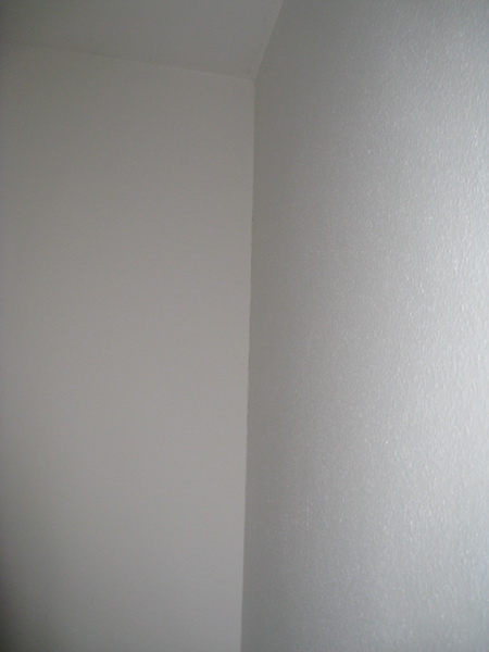

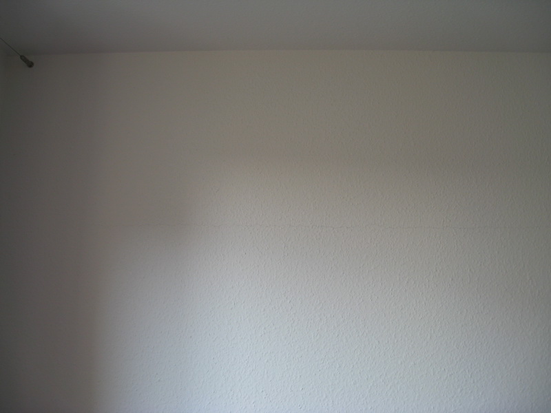

bei unserem fast 5 Jahre alten Reihenhaus zeigt sich in einem Zimmer ein ca. 2,5 Meter langer horizontaler feiner Riss in der Mitte der Haustrennwand zum Nachbarn.
Siehe Foto 1 und 2.
Länge ca. 2 m, Dicke: kann so gerade die Spitze von einem Blatt Papier reinstecken, also nicht breit aber deutlich sichtbar.
Genau an der Stelle verläuft die horizontale Fuge der Haustrennwand.
Jeder Eigentümer hat eine eigene Wand, 3 cm Abstand.
Ist das nur ein optisches Problem oder kann sich da "was "ernsteres" hinter verbergen. Wie finde ich das raus, sprich, was müsste de rBT machen (Tapete aufkratzen, Gipsputz wegkratzen, um Mauerwerk zu sehen? und dann?)

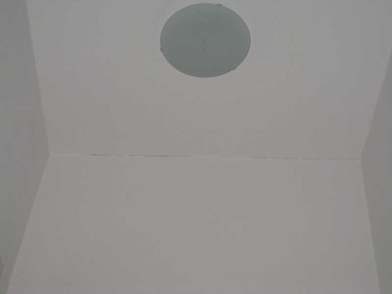

Außerdem
3  -  horizontaler Riss zwischen Decke im Dachgeschoss (Pultdach) und Innenwand.
Laut Bauträger normale Setzrisse ...
richtig?
4  -  vertikaler Riss zwischen Haustrennwand und Innenwand im Treppenhaus, 2. OGAbk..
richtig?
Was tun?
Die Gewährleistung läuft in einem Monat aus ...
Bringt da eine Mängelanzeige etwas oder sollte man das lassen?
Ein Danke vorab für fundierte Kommentare

    🔴 KRITISCH: Horizontale Risse in Haustrennwänden sind stets statisch bedenklich – unverzügliche Begutachtung durch zertifizierten Bauingenieur oder Sachverständigen für Statik und Bauschäden erforderlich.
    🔴 KRITISCH: Der Riss liegt an einer horizontalen Fuge und weist eine Tiefe von Papier-Spitzen-Tiefe auf – dies deutet auf aktive Bewegung hin; eine Rissüberwachung (z. B. mit Rissmessstreifen) muss umgehend beginnen.
    ⚠️ WICHTIG: Schriftliche Mängelanzeige beim Bauträger ist frist- und formgerecht bis spätestens einen Monat vor Ablauf der Gewährleistung einzureichen – Verzicht bedeutet Verlust aller Ansprüche.
    ⚠️ WICHTIG: Keine eigenmächtige Putzentfernung oder Bearbeitung des Risses – dies gefährdet die Beweissicherung und kann die Haftung des Bauträgers entfallen lassen.
    Ein horizontaler Riss in der Haustrennwand eines Reihenhauses kann verschiedene Ursachen haben. Typische Gründe sind Setzrisse, Spannungen im Mauerwerk oder Bewegungen des Baukörpers. Da es sich um eine Haustrennwand handelt, ist die Statik und der Schallschutz relevant. 🔴
    • Dokumentation: Fotografieren Sie den Riss und notieren Sie Datum und Uhrzeit.
    • Mängelanzeige: Informieren Sie den Bauträger schriftlich über den Mangel, da noch Gewährleistungsansprüche bestehen könnten.
    • Fachmann hinzuziehen: Lassen Sie den Riss von einem Bausachverständigen begutachten. Dieser kann die Ursache feststellen und beurteilen, ob es sich um einen harmlosen Setzriss oder einen gravierenden Mangel handelt. 🔴
    👉 Handlungsempfehlung: Ziehen Sie einen Bausachverständigen hinzu, um die Ursache des Risses zu klären und die notwendigen Maßnahmen festzulegen.
