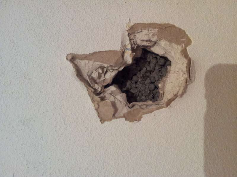

Hallo.
Kann mir einer Sagen was für Material das in dieser Zwischenwand ist. Habe das noch nie gesehen. Außen sind jeweils 2 Rigipsplatten draufgeklebt und dann diese Rohmauer? bzw. Ist so eine Wand stabil oder leicht einzureißen?
Danke
MfG

  2. Trennwand-Analyse: Dicke messen – Statiker konsultieren!
    Hbl
    ... das wäre mein erster Tipp. Wie dick ist die Mauer denn 24 cm zzgl. 2x Trockenputz aus GK-Platten? Dann fragen Sie die 2. Frage mal einen Statiker, bevor Sie die Zimmerdecke gleich mit einreißen!
  3. Material-Identifizierung: Bimsstein als Trennwand-Material?
    Foto von wiki
    Statiker
    In Sachen Statiker gebe ich Herrn Tilgner Recht, beim Material handelt es sich m.E. nach um Bimsstein. Vermute mal, ca. 11,5 cm dick
