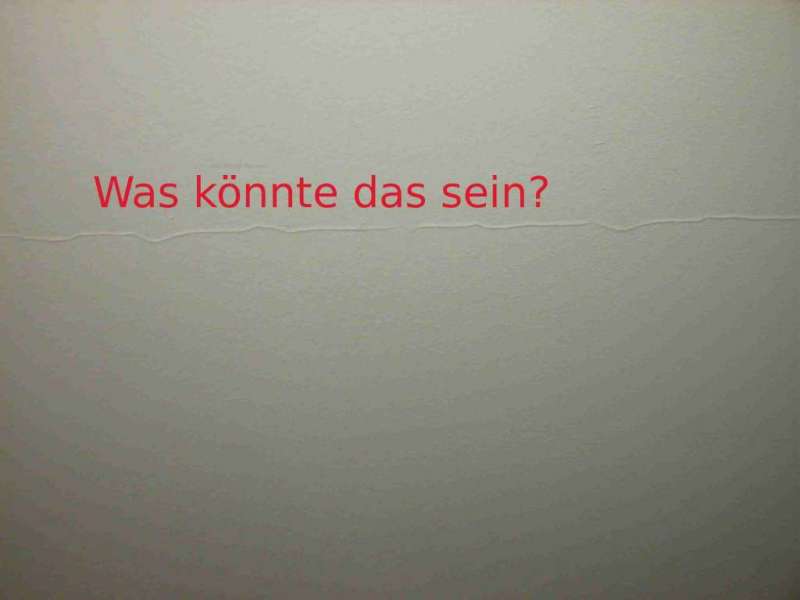

Hallo Community,
ich hätte ein Frage zu diesem Foto!
Es handelt sich bei dem Foto um eine Gespachtelte Gemalene Wohnungs-Betondecke!
Wie man am Foto erkennen kann gibt es dort einen ca. 2 m langen Wulst, er ist Fest und
trocken! Hat von euch jemand eine Idee was das sein könnte?
Bitte um eure Meinungen, danke im Voraus!
lg
joachim

  2. Ursache Wulst: Stauchung der Deckschicht – Erste Einschätzung
    Stauchung der Deckschicht (Anstrich/Spachtel)
    Woher? Wird man erst feststellen können, wenn man's mal aufpolkert ...
  3. Betondecke: Aderbildung durch Quell- und Dehnungsvorgänge?
    Es könnte aber auch eine Aderbildung sein,
    durch Quell- und Dehnungsvorgänge (Quellvorgänge, Dehnungsvorgänge) im Fugenmaterial.
    Gibt es nur diese eine, kurze Deckenfuge?
    Grüße
  4. Wulst an Betondecke: Bestätigung – Nur eine Ader vorhanden
    Danke für die Infos!
    Hallo Community,
    danke für die schnelle Antwort!
    Es gibt in der Wohnung nur diesen eine (n)
    Wulst bzw. Ader!
    Ich dachte mir das es eventuell ein Riss
    in der Decke ist!
    lg
    joachim
  5. Betondecke prüfen: Verspachtelter Deckenplattenstoß als Ursache?
    ein
    (verspachtelter) Deckenplattenstoß?
    Den haben Sie nicht selber gesehen, zugemacht oder
    das Zumachen beauftragt?
    Tapete/ Vlies ist da noch nicht drüber?
    Nach rechts und links geht er nicht weiter?
    Raumbreite 2 m?
  6. Betondecke: Rissbildung innerhalb Deckenplatte wahrscheinlicher
    nein,
    ein Deckenplattenstoß (von Fertigteildecken) kann das so wie das aussieht nicht sein.
    Aber eine verspachtelte Rissbildung innerhalb eines Deckenplattenteils.
    Die Ader ist auf dem Foto aber auch sehr prägnant.
    Grüße
