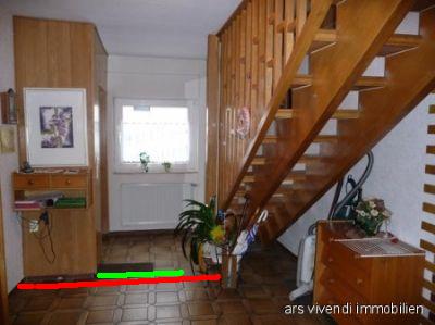

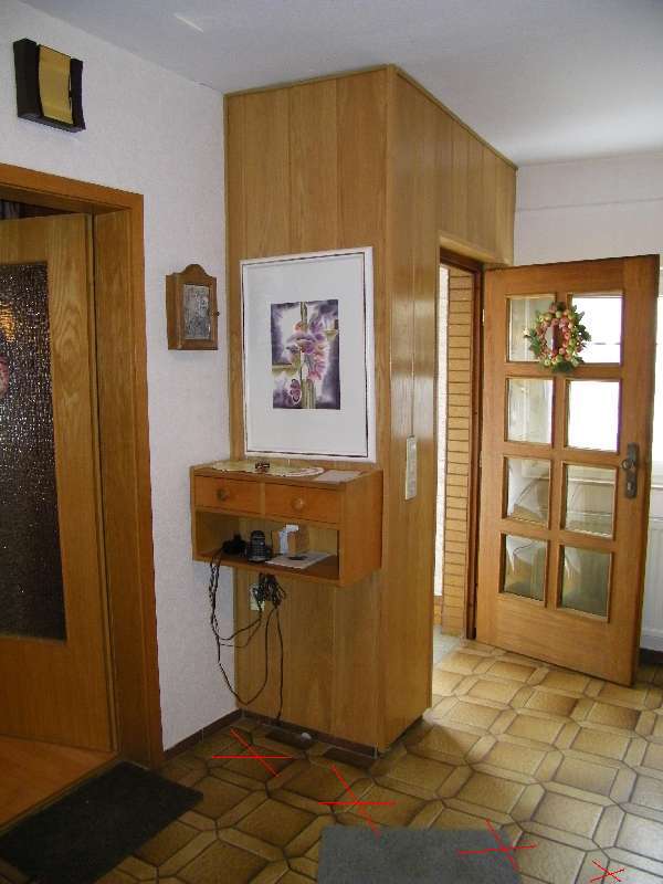

Um eine Mauer für eine Wohnungstür mit einem Gewicht von 70 kg (inkl. Zarge) zu errichten, sind verschiedene Bauweisen möglich. Ich empfehle, Porenbetonsteine oder Kalksandsteine zu verwenden, da diese eine gute Stabilität bieten und relativ einfach zu verarbeiten sind.
Wichtige Aspekte:
- Fundament: Achten Sie auf ein tragfähiges Fundament, besonders wenn die Mauer auf einem bestehenden Boden aufgebaut wird.
- Verankerung: Die Mauer muss ausreichend mit den angrenzenden Wänden verbunden werden, um Stabilität zu gewährleisten. Verwenden Sie Maueranker oder spezielle Verbindungselemente.
- Türöffnung: Berücksichtigen Sie bei der Planung die genauen Maße der Türzarge und lassen Sie ausreichend Spielraum für die Montage.
- Statik: Bei einer so schweren Tür ist es ratsam, die Statik der Mauer von einem Fachmann überprüfen zu lassen, um sicherzustellen, dass sie den Belastungen standhält.
👉 Handlungsempfehlung: Lassen Sie sich von einem Maurer oder Bauingenieur beraten, um die optimale Bauweise und die erforderlichen Maßnahmen für Ihr spezifisches Projekt zu bestimmen.
Der Sachverhalt beschreibt den Bau einer Mauer zur Aufnahme einer 70 kg schweren Wohnungsabschlusstür auf einer begrenzten Fläche von 170 cm. Die Wahl der Bauweise ist hier von entscheidender Bedeutung, da die Tür nicht nur statisch sicher gehalten werden muss, sondern auch funktionale Anforderungen wie Schallschutz, Brandschutz und Einbruchhemmung erfüllen sollte. Die genannten Optionen YTONG (Porenbeton) und Stellwände (Trockenbau) haben sehr unterschiedliche Eigenschaften.
🔴 Gefahr: Eine reine Trockenbau-Ständerwand (Stellwand) ist für ein Türgewicht von 70 kg ohne spezielle statische Verstärkung (z.B. OSBAbk.-Platten, Stahlprofile) ungeeignet. Die Gefahr von Durchbiegung, Rissbildung und Funktionsverlust der Tür ist hoch. Bei einer Wohnungsabschlusstür kommen zudem Brandschutzanforderungen hinzu, die eine Trockenbauwand ohne spezielle Zulassung nicht erfüllen kann.
➕ Ergänzung: YTONG (Porenbeton) ist grundsätzlich besser geeignet, da es eine massive, tragfähige Wand bietet. Allerdings muss die Wand ausreichend dick sein (mindestens 11,5 cm, besser 17,5 cm) und fachgerecht mit Mörtel und Bewehrung (z.B. im Türsturzbereich) ausgeführt werden. Die Türzarge muss zudem mit speziellen Dübeln im Porenbeton verankert werden. Eine Alternative wäre eine Kalksandstein- oder Ziegelwand, die noch höhere Tragfähigkeit bietet.
⚠️ Korrektur: Die Annahme, dass eine Stellwand (Trockenbau) für eine Wohnungsabschlusstür ausreicht, ist fachlich falsch. Wohnungsabschlusstüren unterliegen strengen Normen (DINAbk. 18101, DIN 4102 für Brandschutz). Eine Trockenbauwand müsste als Brandschutzwand (z.B. F90) ausgeführt und statisch für das Türgewicht bemessen sein, was in der Regel eine Doppelbeplankung und Stahlunterkonstruktion erfordert. Dies ist aufwändiger und teurer als eine massive Mauer.
👉 Handlungsempfehlung: Beauftragen Sie einen Statiker oder einen erfahrenen Maurer, der die Wand statisch berechnet und die korrekte Ausführung (Fundament, Bewehrung, Türsturz) plant. Verwenden Sie für die Mauer massive Baustoffe wie Porenbeton (YTONG), Kalksandstein oder Ziegel. Lassen Sie die Tür von einem Fachbetrieb einbauen, der die Brandschutz- und Schallschutzanforderungen für Wohnungsabschlusstüren kennt. Nur so ist eine dauerhaft sichere und funktionale Lösung gewährleistet.

Türgewicht prüfen – Alternative zur 70 kg Wohnungstür?
warum
ist die Tür so schwer? Haben Sie die schon?
Ich würde die Tür eher zur Treppe hin einbauen,
dort anschlagen und nach innen öffnen lassen.
Eine Metall-Standerwand ist zu empfehlen.
Grüße -
Wohnungsabschlusstür: Klimaklasse 3 – Gewicht vs. Einbruchschutz
also die Tür ist laut Hersteller ...
also die Tür ist laut Hersteller 70 kg brutto, also Tür + Targe. Da es als Wohnungsabschlusstür Klimaklasse 3 haben muss, ist sie so schwer. Oder habt ihr eine Idee für eine Wohnungsabschlusstür, mit Einbruchsicherung, die nicht so schwer ist aber sich im Winter nicht verzieht wegen Temperaturschwankungen. Unser Hausflur wird nicht wirklich geheizt (natürlich bei extremen Gradzahlen machen wir schon die vorhandene Heizung auf 1, aber nur dann) und da habe ich Angst das die Tür sich verzieht, oder? -
