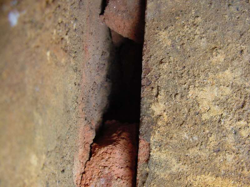

ich besitze einen älteren Kachelofen (Typ Berliner Grundofen), bei dem mir aufgefallen ist, dass sich im Brennraum ein Loch in der hinteren linken Ecke befindet; dort ist kein Mörtel mehr zwischen der ca. 2 cm breiten Fuge der untersten Wand-Schamottesteine, ich kann mit den Fingern hineinfassen und etwa 8 cm tief bis an die Außenkacheln heran reinstochern. Das Loch ist also etwa 8 cm hoch, 2 cm breit und 8 cm tief. Kann ich hier einfach z.B. Kamino Flam Feuerzement reinspachteln, oder wie wäre die Stelle korrekt zu flicken? Der Ofen war vor dem letzten Winter von einem Ofenbauer inspiziert und gereinigt sowie vom Schornsteinfeger abgenommen worden, die übrigen Fugen sehen OK aus.

    Ich sehe, dass Sie eine offene Fuge in Ihrem Kachelofen haben. Das ist ein Problem, das Sie angehen sollten, um die Sicherheit und Effizienz Ihres Ofens zu gewährleisten.
    🔴 Gefahr: Offene Fugen im Brennraum können zu unkontrolliertem Austritt von Rauchgasen führen, was eine Kohlenmonoxidvergiftung zur Folge haben kann. Außerdem kann es zu einer Überhitzung der Ofenwand kommen, was wiederum ein Brandrisiko darstellt.
    Ich empfehle Ihnen folgende Schritte zur Reparatur:
    • Materialauswahl: Verwenden Sie ausschließlich Feuerzement oder hochtemperaturfesten Reparaturmörtel, der speziell für Kachelöfen geeignet ist.
    • Vorbereitung: Entfernen Sie lose Teile des alten Mörtels vorsichtig mit einem Schraubendreher oder Fugenkratzer. Reinigen Sie die Fuge gründlich mit einem Staubsauger.
    • Verarbeitung: Mischen Sie den Feuerzement gemäß den Herstellerangaben an. Füllen Sie die Fuge sorgfältig und blasenfrei. Glätten Sie die Oberfläche mit einem feuchten Spachtel.
    • Trocknung: Lassen Sie den Feuerzement vollständig aushärten, bevor Sie den Ofen wieder in Betrieb nehmen. Beachten Sie die Trocknungszeiten des Herstellers.
    👉 Handlungsempfehlung: Wenn Sie unsicher sind, ob Sie die Reparatur selbst durchführen können, rate ich Ihnen, einen erfahrenen Ofenbauer oder Schornsteinfeger zu kontaktieren.

    Ein Loch von 8 cm Höhe, 2 cm Breite und 8 cm Tiefe im Brennraum eines Berliner Grundofens stellt eine gravierende Sicherheitsmängel dar, da hier die thermische Trennung zwischen dem 800–1000 °C heißen Brennraum und der Ofenaußenhülle vollständig unterbrochen ist.
    🔴 Gefahr: Durch die fehlende Fugendichtung kann heiße Verbrennungsluft direkt an die keramische Außenverkleidung und ggf. an tragende Bauteile oder brennbare Untergründe gelangen – dies birgt Risiken für Überhitzung, Materialermüdung, Brandentstehung und Kohlenmonoxid-Entwicklung durch unvollständige Verbrennung.
    ⚠️ Korrektur: Ein einfaches Auffüllen mit handelsüblichem Feuerzement wie "Kamino Flam" ist unzureichend: Solche Produkte sind meist nur bis 1200 °C zugelassen, aber nicht für dauerhafte mechanische Belastung, thermische Schockbeanspruchung oder langfristige Schamottestein-Verankerung konzipiert.
    ➕ Ergänzung: Die Reparatur erfordert eine fachgerechte Sanierung mit hochtemperaturfestem, schamottengerechtem Spezialmörtel (z. B. Sorel-Zement oder feuerfester Aluminiumphosphat-Mörtel), gegebenenfalls ergänzt durch mechanische Verankerung (z. B. Keramiknägel) und eine mehrstufige Trocknungs- und Anfeuerungsphase.

  2. Kachelofen Fuge: Schamottemörtel – Verarbeitung & Nass-Technik
    Mit Schamottemörtel ...
    Mit Schamottemörtel können Sie die offene Fuge füllen. Steine vorher ein bisschen mit einem Schwamm abwaschen, damit der äußerst sämmig angerührte Mörtel besser hält. Und ganz wichtig die Fuge muss patsch nass sein, sonst saugt der Schamotte blitzartig das Wasser aus dem Schamottemörtel raus. Ein Tipp  -  der aber etwas Vorbereitung benötigt: Wenn Sie eine alte und leere Kartusche Silikon rumliegen haben, dann können Sie die mit etwas Geschick zerlegen und mit Schamottemörtel bestücken. Das geht am besten und Sie kommen in die Tiefe des Risses am einfachsten rein ... Grüße aus Memmingen Walter Haussmann
  3. Kachelofen Reparatur: KaminoFlam Schamottemörtel – Empfehlung
    Schamottemörtel ist gut.
    Den KaminoFlam Schamottemörtel haben wir auch häufig in Gebrauch. Der funktioniert auf jeden Fall tadellos. Bei so einem schmalen Loch lohnt es sich auch noch nicht einen Stein einzusetzen.
    Die Vorgehensweise hat Herr Haussmann hervorragend beschrieben. Genau so machen wir das auch.
