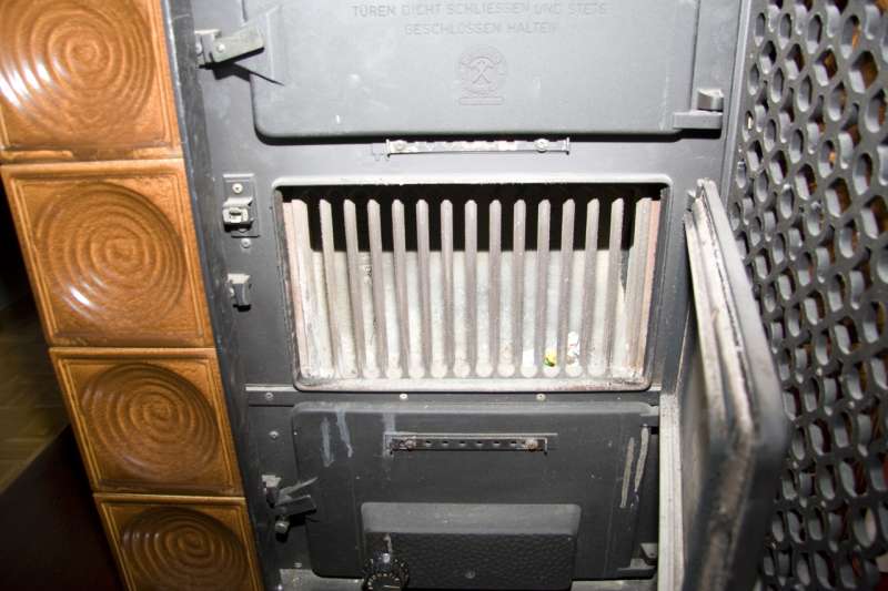

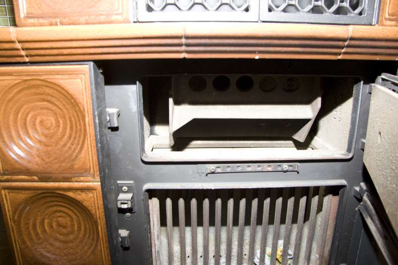

irgendwie zweifle ich gerade ein bisschen an meinem Verstand. Ich habe ein Haus gekauft, in welchem sich ein kleiner Kachelofen von Haas+Sohn befindet. Gestern war ich zum ersten mal im Haus und wollte den Ofen dazu bewegen Wärme zu spenden und bin dabei drüber gestolpert, dass ein festes Gitter hinter der Ofentüre ist, wo ich normalerweise vermutet hätte, dass dort das Scheitholz reinkommt. Ich habe auch sonst keinerlei Öffnungen gefunden die groß genug wären um dort größere Scheite als jene zum Anfeuern reinzuschieben. : o (Bin gerade etwas geknickt, denn der Ofen war eins der Sachen, auf die ich mich am meisten gefreut habe.
Hat vielleicht jemand sowas schon mal gesehen oder kennt den Sinn der Sache? Habe zum besseren Verständnis mal 2 Bilder mit hochgeladen.
Deko ist der Ofen nicht nur ... es war noch reichlich Asche im Aschekasten und mir wurde berichtet, dass der Ofen auch immer in Betrieb war. Die Vorbesitzer sind leider nicht mehr greifbar. : o ((
Vielen Dank und viele Grüße
Jan
🔴 KRITISCH: Der Ofen darf bis zur Klärung der Bauart, Dokumentation und Sicherheitsprüfung durch zertifizierten Ofenbaumeister und Schornsteinfeger NICHT betrieben werden – höchste Gefahr von Kohlenmonoxid, Brand und Schornsteinbrand.
🔴 KRITISCH: Ein fest verbautes Gitter ohne zugängliche, zertifizierte Ladeöffnung widerspricht grundlegenden Sicherheitsanforderungen nach DINAbk. EN 13240/15250 – es darf keinesfalls umgangen, entfernt oder durchgebrochen werden.
⚠️ WICHTIG: Die zulässige Scheitholzgröße ist nicht pauschal bestimmbar – sie hängt ausschließlich von der vom Hersteller Haas+Sohn für das konkrete Modell festgelegten Bauart und der Prüfbescheinigung ab.
⚠️ WICHTIG: Keine Annahme über Funktionsfähigkeit aufgrund vergangener Nutzung – fehlende Dokumentation, fehlende Abnahme durch Schornsteinfeger und fehlende Einbauprüfung machen jede Betriebsaufnahme rechtswidrig und lebensgefährlich.

Der beschriebene Kachelofen von Haas+Sohn mit einem festen Gitter hinter der Ofentür stellt eine ungewöhnliche Konstruktion dar, die auf eine spezielle Funktion hindeutet. Es ist sehr wahrscheinlich, dass es sich um einen sogenannten Dauerbrandofen oder einen Ofen mit integriertem Rostsystem handelt, bei dem das Gitter nicht als Hindernis, sondern als Teil des Verbrennungssystems dient. Die Tatsache, dass der Ofen zuvor in Betrieb war und Asche vorhanden ist, bestätigt, dass es sich nicht um einen reinen Dekorationsgegenstand handelt.
🔴 Gefahr: Ein fest verbautes Gitter direkt hinter der Ofentür kann auf eine spezielle Bauweise hinweisen, bei der die Brennstoffzufuhr oder die Luftzirkulation anders gestaltet ist als bei herkömmlichen Kachelöfen. Wird versucht, das Gitter zu entfernen oder zu umgehen, besteht die Gefahr von Fehlfunktionen, Rauchentwicklung oder sogar eines Brandes durch unkontrollierte Verbrennung.
➕ Ergänzung: Bei diesem Ofentyp könnte es sich um ein Modell mit einem sogenannten "Füllgitter" handeln, das die Brennkammer in zwei Bereiche teilt: einen unteren für die Primärverbrennung und einen oberen für die Nachverbrennung. Die Holzscheitgröße muss exakt auf die Öffnungen abgestimmt sein, um eine optimale Verbrennung zu gewährleisten. Typischerweise sind bei solchen Systemen nur kurze Scheite von 15-25 cm Länge geeignet.
⚠️ Korrektur: Die Annahme, dass das Gitter ein Hindernis darstellt, ist falsch. Es handelt sich um ein konstruktives Element, das die Sicherheit und Effizienz des Ofens erhöht. Das Gitter verhindert, dass zu große Holzscheite eingelegt werden, die die Luftzirkulation blockieren oder zu einer Überhitzung führen könnten.
👉 Handlungsempfehlung: Kontaktieren Sie den Hersteller Haas+Sohn direkt mit der genauen Modellbezeichnung des Ofens (Typenschild befindet sich meist an der Rückseite oder im Türrahmen). Lassen Sie sich die korrekte Bedienungsanleitung und die zulässige Holzscheitgröße nennen. Beauftragen Sie zudem einen zertifizierten Ofenbaumeister mit einer Überprüfung der gesamten Anlage, um sicherzustellen, dass alle Komponenten (Gitter, Aschekasten, Züge) einwandfrei funktionieren und der Ofen den aktuellen Sicherheitsstandards entspricht.
Der Sachverhalt beschreibt einen Kachelofen der Marke Haas+Sohn mit einem fest installierten Gitter hinter der Ofentür – ohne sichtbare, größere Ladeöffnung für normale Holzscheite. Dies widerspricht der typischen Konstruktion klassischer Kachelöfen, die üblicherweise eine breite, klappbare Ofentür oder eine separate Ladeklappe für Scheitholz besitzen.
🔴 Gefahr: Ein festes Gitter vor der Feuerstätte ohne zugängliche Ladeöffnung deutet entweder auf eine schwerwiegende Fehlinstallation, eine nachträgliche, unsachgemäße Modifikation oder eine gravierende Konstruktionsabweichung hin – was zu unzureichender Verbrennungsluftzufuhr, unvollständiger Verbrennung, erhöhter Ruß- und Kohlenmonoxid-Entwicklung sowie Überhitzungsrisiken führen kann.
⚠️ Korrektur: Das Gitter ist nicht als Dekoration oder Sicherheitsvorrichtung für den Betrieb mit Scheitholz gedacht – es ist technisch nicht geeignet, eine Feuerstätte mit normalem Brennholz zu betreiben, wenn keine zugelassene Ladeöffnung vorhanden ist.
➕ Ergänzung: Haas+Sohn fertigt auch Kaminöfen mit geschlossener Verbrennungskammer (z. B. für Pellets oder spezielle Kleinholzsysteme), doch ein solcher Ofen müsste klare Kennzeichnung, Typenschild, Bedienungsanleitung und eine zertifizierte Bauart nach DIN EN 13240 oder DIN EN 15250 aufweisen – all dies ist im vorliegenden Fall nicht dokumentiert.
❌ Widerspruch: Die Annahme, der Ofen sei ‚immer in Betrieb gewesen‘ und ‚funktionstüchtig‘, ist ohne Nachweis der ordnungsgemäßen Inbetriebnahme, Wartung und Abnahme durch einen Schornsteinfeger nicht haltbar – insbesondere bei fehlender lüftungstechnisch und brandschutztechnisch nachweisbarer Einbausituation.
🔴 Gefahr: Unklare Bauart, fehlende Dokumentation und fehlende Zugänglichkeit für sachgemäßen Betrieb erhöhen das Risiko von Brand, Kohlenmonoxidvergiftung und Schornsteinbrand erheblich – insbesondere bei unsachgemäßer Nutzung oder Versuch, das Gitter zu umgehen.
👉 Handlungsempfehlung: Beauftragen Sie umgehend einen zertifizierten Kachelofen- und Heizungsbauer sowie einen staatlich anerkannten Schornsteinfeger für eine umfassende Sicherheitsbegutachtung – inkl. Prüfung der Bauart, Abgaswegdichtheit, Zugverhältnisse, Brandschutzabstände und Einbaudokumentation. Bis zur Klärung darf der Ofen nicht betrieben werden.
