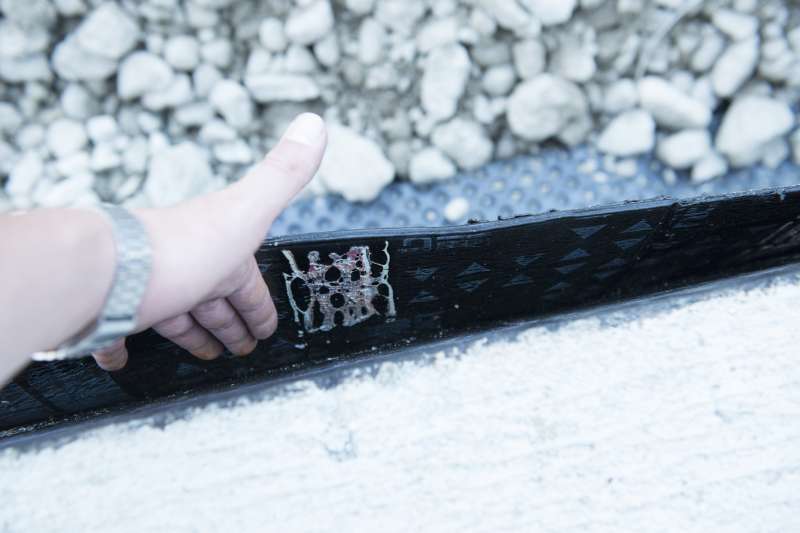

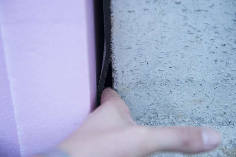

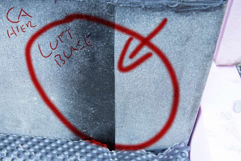

Hallo, bin durch Zufall auf dieses Forum gestoßen.
wir bauen gerade. kein Keller.
zwischen Fundament und Platte wurden eine bitumenschicht angebracht die sich an einigen stellen löst. als es stark geregnet hat, hat sich sogar ein Tasche gebildet in der sich das Wasser angesammelt hat.
dies wurde gerichtet aber trotzdem ist an einigen stellen die Bitumen gelöst und auch teilweise blasen aufgetreten.
ich vermute, dass dies Aufgrund der restfeuchte des Betons passiert ist.
bitte um Hilfe.
vg
ps: WU-Beton als Fundament .

    Der geschilderte Sachverhalt beschreibt eine Ablösung der Bitumenbahn zwischen Fundament und Bodenplatte, verbunden mit Blasenbildung und Wassereinlagerungen. Dies ist ein ernstzunehmender Mangel im Bauablauf, der die dauerhafte Funktion der Bauwerksabdichtung gefährdet. Die Vermutung des Bauherrn, dass Restfeuchte des Betons die Ursache ist, ist fachlich nachvollziehbar und ein klassisches Problem bei der Verarbeitung von Bitumenbahnen auf noch nicht ausreichend getrockneten Betonbauteilen.
    🔴 Gefahr: Die Ablösung und Blasenbildung deuten auf einen Haftungsverlust der Abdichtung hin. Dies kann zu kapillarem Wasseraufstieg in die Bodenplatte und ins Bauwerk führen, was langfristig Feuchteschäden, Schimmelbildung und eine Beeinträchtigung der Raumluftqualität zur Folge hat. Bei einem WU-Beton-Fundament ist die Abdichtung besonders kritisch, da hier die Funktion der wasserundurchlässigen Konstruktion unterstützt werden soll.
    ⚠️ Korrektur: Die Aussage, dass der Mangel "gerichtet" wurde, ist mit Vorsicht zu betrachten. Eine bloße Beseitigung der Wasseransammlung ohne eine fachgerechte Sanierung der Bitumenbahn ist keine dauerhafte Lösung. Die Ursache der Blasenbildung (Restfeuchte/Dampfdruck) muss adressiert werden, sonst wiederholt sich das Problem.
    ➕ Ergänzung: Entscheidend ist die Prüfung, ob die Bitumenbahn auf eine fachgerechte Haftbrücke aufgebracht wurde und ob die Betonoberfläche zum Zeitpunkt der Verarbeitung ausreichend trocken war. Zudem muss die Abdichtung an den Stoßstellen und Anschlüssen an die Bodenplatte überprüft werden. Eine fachgerechte Sanierung erfordert in der Regel das vollständige Entfernen der gelösten und blasenbildenden Bahnen, die Trocknung des Untergrunds und die Neuverlegung mit geeigneten Voranstrichen.
    👉 Handlungsempfehlung: Beauftragen Sie umgehend einen unabhängigen Bausachverständigen oder einen Fachbetrieb für Bauwerksabdichtung. Lassen Sie den gesamten Bereich der abgelösten Bitumenbahn dokumentieren und ein Sanierungskonzept erstellen. Führen Sie vor der Sanierung eine Feuchtemessung des Betons durch. Bestehen Sie auf einer fachgerechten Neuverlegung der Abdichtung nach den Regeln der Technik (z.B. DINAbk. 18195 oder 18533). Eine bloße Nachbesserung durch den ausführenden Betrieb ist ohne Ursachenanalyse nicht ausreichend.
    Die beschriebene Ablösung der Bitumenabdichtung zwischen WU-Beton-Fundament und Bodenplatte stellt ein gravierendes konstruktives und bauphysikalisches Problem dar, das unverzüglich fachlich eingeordnet werden muss.
    🔴 Gefahr: Die Bildung von Wasseransammlungen („Taschen“) unter der Bodenplatte deutet auf eine vollständige Unterbrechung der horizontalen Sperrschicht hin – dies ermöglicht kapillaren Aufstieg, Feuchteeintrag in die Baukonstruktion und langfristig Schäden durch Frost-Tau-Wechsel, Salzausblühungen oder Betonabplatzungen.
    🔴 Gefahr: Bei WU-Beton (Wasserundurchlässiger Beton) ist die horizontale Abdichtung unter der Bodenplatte grundsätzlich nicht vorgesehen – die Funktion der Wassersperre obliegt allein dem Beton selbst; eine zusätzliche Bitumenschicht ist daher konstruktiv widersprüchlich und kann durch unzureichende Haftung oder Restfeuchte zur Delamination führen.
    ⚠️ Korrektur: Die Annahme, die Ablösung sei allein auf Restfeuchte zurückzuführen, ist unzureichend: Entscheidend sind vielmehr die Verarbeitungsbedingungen (Temperatur, Untergrundvorbereitung, Primeranwendung), die Kompatibilität der Bitumenbahn mit dem WU-Beton sowie die fehlende Planung einer entwässerungsfähigen Trennschicht oder einer druckwasserdichten Systemabdichtung.
    ➕ Ergänzung: Eine bloße Nachbesserung der gelösten Stellen ist nicht ausreichend – die gesamte Abdichtungsebene muss auf Vollständigkeit, Haftung und Kontinuität geprüft werden; zudem ist zu klären, ob eine zusätzliche Entwässerungsebene (z. B. mit geotextilbewehrtem Drainmörtel) erforderlich ist.
    ❌ Widerspruch: Die Aussage "wurde gerichtet" suggeriert eine ausreichende Reparatur – doch ohne fachliche Dokumentation, Haftfestigkeitsprüfung und Nachweis der Wasserdichtheit ist dies baurechtlich und technisch nicht haltbar.
    👉 Handlungsempfehlung: Beauftragen Sie unverzüglich einen zertifizierten Sachverständigen für Bauwerksabdichtung (z. B. nach DIN 18195 bzw. DIN EN 13965) zur umfassenden Bestandsaufnahme, Prüfung der Haftung und Erstellung eines Sanierungskonzepts – eine Eigenreparatur birgt erhebliche Haftungsrisiken und kann zu Folgeschäden führen.

  2. 🔴 Wassertasche in Bitumenbahn: Ursache durch Sockelabdichtung!
    Wassertasche?
    Eine Wassertasche (wassergefüllte Blase) wird wohl andere Ursachen haben als ein Diffusion oder Restbaufeuchte. Da wird es von außen irgendwo reingelaufen sein, also Murks bei der vertikalen Sockelabdichtung! Ansonsten sind doch leichte Hohllagen zwischen WU-Bodenplatte und der Bitumenbahn zulässig. Es steht nirgends, dass diese vollflächig verklebt (geschweißt) sein muss.
