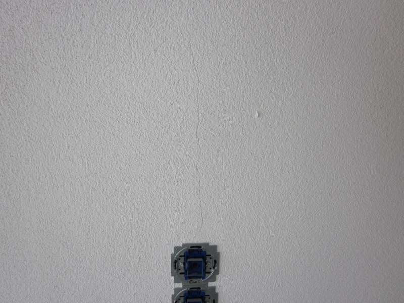

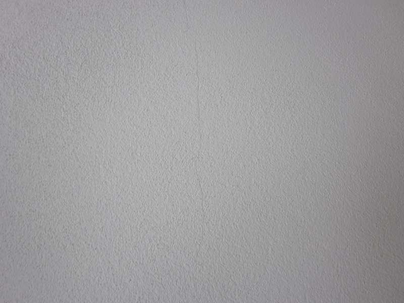

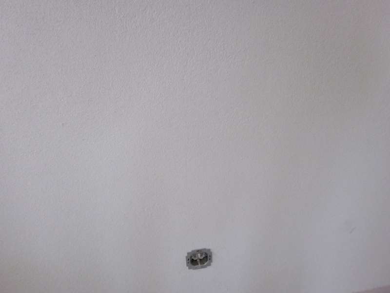

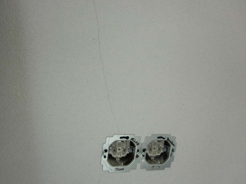

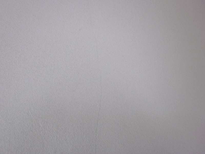

    Liebes Forum,
    wir sind mal wieder überfragt, was einen eventuellen Mangel auf unserer Baustelle betrifft.
    Wir haben im Bereich der Steckdosen unwahrscheinlich viele Risse in der Wand. Wir haben einen 36,5 Ziegelstein als Außenmauer. Keine Wärmeverbundsystem. Die Elektroinstallation ist nicht in Leerrohren ausgeführt. Es befindet sich ein zweilagiger Kalkputz.
    Zur Verdeutlichung, anbei ein paar Bilder.
    Der Bauleiter möchte diesen Zustand nicht wirklich an Mangel ansehen ...
    Vielen Dank für die Unterstützung. "Der Bauleiter möchte diesen Zustand nicht wirklich an Mangel ansehen ... " Wie erfolgte denn die Verkabelung (Flachleitung, oder geschlitztes MW)? Natürlich ist es ein Mangel, aber möglicherweise lässt er sich bereits vor der Abnahme beseitigen. Das meint der BL vermutlich. Der Bauleiter hat den Schaden bisher nur über die Bilder gesehen, da er erst wieder nächste Woche vor Ort ist. Er wollte Aufgrund der Bilder noch keine Aussage tätigen, ob es ein Mangel ist oder nicht.
    Nach unserer Meinung ist das definitiv ein Mangel.
    Das ist ein ganz normales NYM Kabel rund in einem Schlitz drin.
    Sehen Sie es auch als Mangel an? Wenn dem so ist, müssten doch alle stellen geöffnet werden und mit einem Gewebe wieder verschlossen werden, oder?
    Danke für die Hilfe! oder nicht? Der Bauleiter wollte es weder bestätigen noch bestreiten. Er will auf die TÜV-Abnahme warten ...
    Hm, irgendwie komisch ... Werter Forumsteilnehmer,
    auch wenn Haarrisse im Innenputz erlaubt sind, dürfen diese nicht ständig an der gleichen Stelle  -  wie zum Beispiel wie von Ihnen beschrieben im Bereich von Elektroleitungen etc.  -  auftreten.
    Im Abnahmeprotokoll würden wir Ihnen empfehlen dies zu bemerken und natürlich  -  damit dieser Vermerk auch ernst genommen  -  dort auch zu vermerken, was passiert, wenn diese Mängel nicht behoben werden.
    > br> Minderungsvorbehalte sind in einem Abnahmeprotikoll mit aufzunehmen und dort zu vermerken, damit Sie hinterher auch tatsächlich in der Lage sind noch mindern zu können. Ansonsten bleibt der ledigliche Vermerk, dass sich in den Wänden an bestimmten Stellen Risse befinden ergebnislos.
