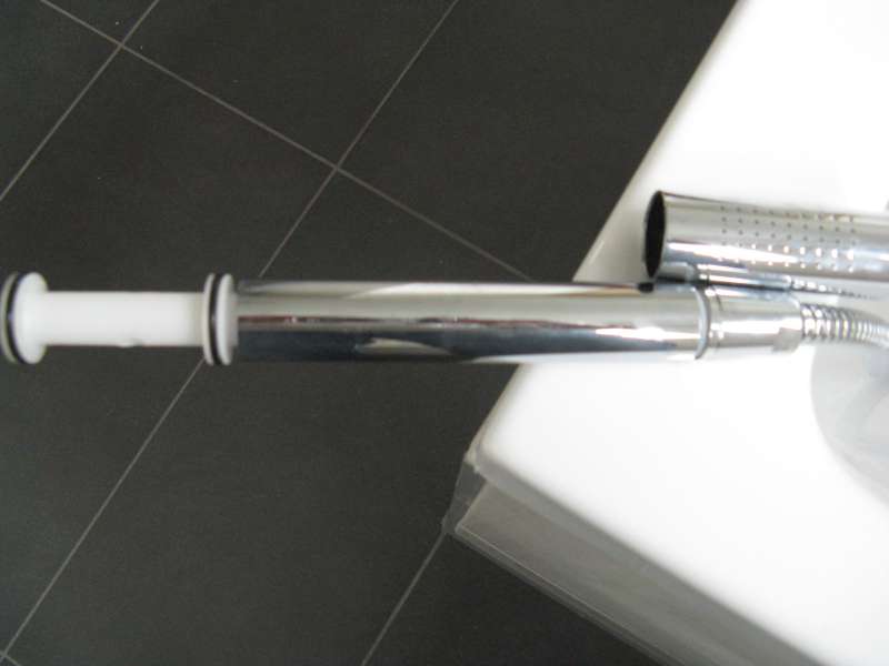

wir haben eine meines Erachtens nach teure UP Badewannenarmatur mit Brause (schlanke Stiftbrause) von Jado eingebaut.
Beider ersten Benutzung flogen die Chromhülsen ab, da die Armatur sich mit dem Gewinde nicht bündig an den Brauseschlauch anschließen lässt. Also ist "Spiel" in den Hülsen und so habe ich reklamiert. Nach Vorlage von Bildern habe ich einen Ersatzkopf zugesendet bekommen und dieser schließt ebenfalls nicht bündig ab. ca. 2,5 mm weiße Plastikwindung des Brausekopfes ist zu sehen. Das kann es doch nicht sein? Laut Bearbeiter bei Idealstandard wäre das "normal" und sei so hinzunehmen, da es auch keine dünneren Dichtungen gebe. Abgesehen vom Händling und Aussehen frage ich mich wie der Brausekopf so sauber zu halten ist. Bei sämtlichen Produktabbildungen schließen Brausekopf und Schlauch bündig. Die ganze Armatur kann ich nicht wechseln, da UP. Welche Wege kann ich noch beschreiten? Die Armatur liegt bei 1400 € UVP Danke für die Antwort im VorausUP Badewannenarmatur: Brausekopf schließt nicht – Ursachen, Lösungen & Alternativen?

Der vorliegende Sachverhalt beschreibt ein Qualitätsproblem an einer hochpreisigen Unterputz-Badewannenarmatur der Marke Jado (Ideal Standard). Der Brausekopf schließt nicht bündig mit dem Brauseschlauch ab, was zu einem sichtbaren Spalt von ca. 2,5 mm führt. Dieses optische Manko wird vom Hersteller als "normal" eingestuft, was aus fachlicher Sicht bei einem Produkt dieser Preisklasse (UVP 1.400 €) nicht akzeptabel ist.
✅ Zustimmung: Die Einschätzung des Nutzers, dass ein nicht bündiger Abschluss bei einer Armatur dieser Preisklasse nicht dem Standard entspricht, ist fachlich korrekt. Die Reklamation ist berechtigt, da die Produktabbildungen einen bündigen Abschluss zeigen und die Montagefreundlichkeit sowie die Hygiene (Schmutzfuge) beeinträchtigt werden.
⚠️ Korrektur: Die Aussage des Herstellers, dies sei "normal", ist fachlich zu korrigieren. Ein sichtbarer Spalt von 2,5 mm zwischen Brausekopf und Schlauch ist ein klares Montage- oder Fertigungsproblem. Es handelt sich entweder um eine fehlerhafte Gewindetoleranz, eine falsche Dichtungsstärke oder einen konstruktiven Fehler des Brausekopfes. "Normal" wäre ein maximaler Spalt von unter 1 mm, der optisch kaum wahrnehmbar ist.
➕ Ergänzung: Neben dem optischen Mangel ist auch die hygienische Situation kritisch zu sehen. In dem Spalt können sich Kalk, Seifenreste und Feuchtigkeit sammeln, was langfristig zu Schimmelbildung und Korrosion führen kann. Zudem besteht die Gefahr, dass die Chromhülsen erneut abfliegen, wenn die Armatur nicht spielfrei montiert ist. Der Nutzer sollte auch die Dichtungsqualität prüfen: Eine zu dicke oder falsche Dichtung kann den Spalt verursachen.
👉 Handlungsempfehlung: Der Nutzer sollte den Mangel schriftlich und unter Fristsetzung (z.B. 14 Tage) gegenüber dem Händler oder Hersteller (Ideal Standard) geltend machen. Dabei ist auf die Gewährleistung (2 Jahre) zu verweisen. Fordern Sie einen mangelfreien Ersatz-Brausekopf oder eine alternative Lösung (z.B. eine dünnere Dichtung oder einen Adapter). Sollte der Hersteller weiterhin auf "Normalität" beharren, empfehle ich die Einschaltung eines Sachverständigen für Sanitärtechnik oder die Kontaktaufnahme zur Verbraucherzentrale. Als letzte Option kommt eine Preisminderung oder Rückabwicklung des Kaufs in Betracht.
Die geschilderte Situation betrifft eine hochpreisige UP-Badewannenarmatur mit Stiftbrause, bei der der Brausekopf nicht bündig am Schlauchanschluss abschließt – stattdessen ist ca. 2,5 mm weiße Kunststoffgewinde-Struktur sichtbar, was auf eine fehlende oder unzureichende Dichtung, falsche Gewindepassung oder konstruktive Mängel im Anschlussbereich hindeutet.
🔴 Gefahr: Ein nicht bündiger Abschluss birgt das Risiko von Undichtigkeiten, Kalk- und Schmutzansammlung im Spalt, mikrobiologischem Wachstum (z. B. Legionellen-Vorfeld) sowie mechanischer Lockerung durch wiederholte Belastung – besonders kritisch bei UP-Installationen, bei denen Nachbesserungen ohne aufwendige Wandöffnung nicht möglich sind.
⚠️ Korrektur: Die Aussage des Herstellers, dies sei "normal" und "hinnehmbar", ist technisch nicht haltbar: Bei hochwertigen Armaturen im Premiumsegment (1400 € UVP) ist ein formschlüssiger, bündiger und dichter Anschluss des Brausekopfes an den Schlauch Standard – auch bei UP-Systemen.
➕ Ergänzung: Mögliche Ursachen sind: falsche Dichtungsdicke oder -material, abweichendes Gewindeprofil (z. B. falsche ISO-Norm), unzureichende Anzugskraft durch zu kurzes Gewinde oder konstruktive Fehlplanung des Anschlusskonus.
❌ Widerspruch: Die Behauptung, es gebe "keine dünneren Dichtungen" ist unzutreffend – Dichtungen in verschiedenen Stärken (z. B. 0,5 mm, 1,0 mm, 1,5 mm) sind im Sanitärhandel standardmäßig verfügbar und zertifiziert für Trinkwasserkontakt.
👉 Handlungsempfehlung: Fordern Sie vom Hersteller (Jado/Idealstandard) schriftlich eine technische Stellungnahme mit Nachweis der Konformität mit DIN EN 200 und DIN 1988-200. Sollte diese nicht fristgerecht oder sachgerecht erfolgen, beauftragen Sie unverzüglich einen zertifizierten Sanitär- und Heizungsfachbetrieb mit Prüfung vor Ort – inkl. Dichtheits- und Funktionsprüfung gemäß VDIAbk. 6023. Bei Nachweis eines Mangels besteht Anspruch auf kostenfreie Nachbesserung oder Austausch.

- Dichtheits- und Hygienefachprüfung beauftragen: Kontaktieren Sie unverzüglich einen zertifizierten Sanitärinstallateur mit Nachweis für VDI 6023 und Trinkwasserausführung – zur Dokumentation des Mangels und Prüfung gemäß DIN EN 200.
- Mangel dokumentieren: Machen Sie gestochen scharfe Fotos des 2,5-mm-Spalts mit Maßband, notieren Sie Herstellungsdatum (wenn bekannt) und Montagedatum – speichern Sie digital und ausgedruckt.
- Schriftliche Reklamation mit Frist: Senden Sie per Einschreiben mit Rückschein an Jado/Ideal Standard: Beschwerde mit konkretem Mangelbezug, Fristsetzung von 14 Tagen und Verweis auf Gewährleistung gemäß § 437 BGBAbk. sowie DIN EN 200.
- Technische Stellungnahme einfordern: Fordern Sie ausdrücklich den Nachweis, dass der Spalt mit DIN EN 200 und DIN 1988-200 konform ist – inkl. Prüfbericht oder Produktzertifikat.
- Alternativ-Dichtungen prüfen lassen: Lassen Sie den Installateur prüfen, ob zertifizierte Dichtungen (0,5 mm oder 1,0 mm) aus dem Sanitärhandel (z. B. Oetiker, Hilti, Geka) geeignet und einbaubar sind – ohne Eigenmontage!
- Verbraucherzentrale einschalten: Falls der Hersteller innerhalb der Frist nicht sachgerecht reagiert, wenden Sie sich mit allen Unterlagen an Ihre lokale Verbraucherzentrale – kostenfreie Rechtsberatung und ggf. Schlichtung.
