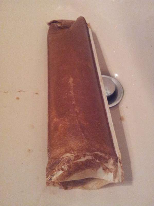

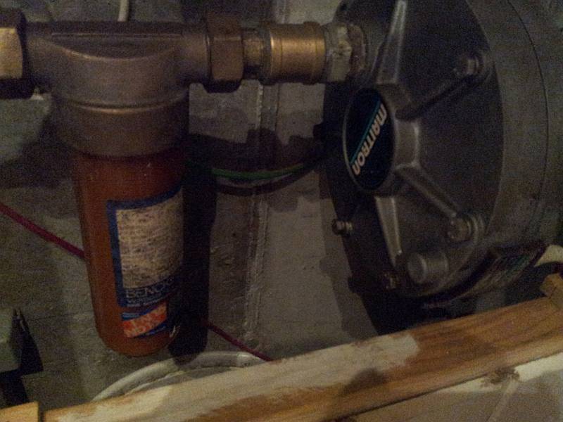

Hallo, ich suche einen Rat für folgendes Problem:
In meinem Einfamilienhaus ist im 2. OGAbk. nur sehr geringer Wasserdruck. Duschen ist gerade so noch möglich. Meine Nachbarn haben keine Probleme mit dem Wasserdruck.
Testweise habe ich nun mal das Filterpapier des Wasserfilters entfernt, der direkt nach dem KFR-Ventil sitzt. Ich weiß leider nicht wie man diesen Filter nennt, anbei ein Bild.
Nach ca. 2 Monaten ist das Filterpapier komplett belegt mit einer rostfarbigen, schleimigen Schicht. Nach Austausch ist der Wasserdruck nur ganz wenig besser. Jetzt habe ich das Papier mal komplett raus und der Druck ist sehr viel besser.
Meine Fragen:
  • was ist das überhaupt für ein Belag? Rost von den Zuleitungen? (im Haus sind Metallrohre, Baujahr 1989, sehr hartes Wasser)
  • Kann ich den Filter nicht einfach komplett weglassen (meine Perlatoren sind nach 3-4 Monaten so oder so immer dicht mit Kalkresten)
  • Der Filter hat ja seinen Sinn, schon klar. Wäre es vielleicht ratsam, den Filter durch einen moderneren zu ersetzen der den Druck nicht vermindert?
Vielen Dank schomal für Hilfe!

    🔴 KRITISCH: Den Wasserfilter niemals dauerhaft entfernen – dies birgt erhebliches Schadensrisiko für Armaturen, Geräte und Rohrleitungen durch Rostpartikel und Ablagerungen.
    🔴 KRITISCH: Die rostfarbige, schleimige Schicht auf dem Filter deutet auf fortgeschrittene Rohrkorrosion und potenziell gefährlichen Biofilm hin – unverzügliche fachliche Inspektion der Leitungen durch zertifizierten Installateur oder Trinkwasser-Sachverständigen erforderlich.
    ⚠️ WICHTIG: Perlatoren reinigen allein reicht nicht aus – ihre Verstopfung ist Symptom, kein Grund; Kalk und Korrosion müssen getrennt bewertet und behandelt werden.
    ⚠️ WICHTIG: Ein neuer Filter mit geringerem Druckverlust (z. B. 50–100 µm Edelstahlsieb) ist nur eine Übergangslösung – er behebt nicht die zugrundeliegende Rohrverengung oder Korrosion.
    ⚠️ WICHTIG: Vor jeder weiteren Filter- oder Leitungsmaßnahme Druck- und Durchflussmessung im 1. und 2. OGAbk. dokumentieren, um Ursache-Wirkung eindeutig nachzuweisen.
    Ich vermute, dass der niedrige Wasserdruck im 2. OG Ihres Hauses wahrscheinlich mit dem Wasserfilter zusammenhängt. Da Ihre Nachbarn keine Probleme haben, liegt die Ursache vermutlich in Ihrem Haus.
    Ich empfehle Ihnen, folgende Punkte zu prüfen:
    • Wasserfilter: Überprüfen Sie den Filter auf Ablagerungen, Rost oder Kalk. Ein verstopfter Filter kann den Wasserdruck erheblich reduzieren. Reinigen oder tauschen Sie den Filtereinsatz regelmäßig (alle 3-6 Monate, je nach Wasserqualität).
    • Zuleitungen: Untersuchen Sie die Zuleitungen zum Filter und vom Filter weg auf Verengungen oder Ablagerungen.
    • Perlatoren: Reinigen Sie die Perlatoren (Strahlregler) an Ihren Wasserhähnen und Duschköpfen im 2. OG. Kalkablagerungen können den Durchfluss reduzieren.
    • Druckminderer: Falls vorhanden, überprüfen Sie den Druckminderer auf Funktion und korrekte Einstellung.
    Sollte das Problem weiterhin bestehen, empfehle ich, einen Sanitärfachbetrieb zu kontaktieren. Dieser kann die Wasserleitungen überprüfen und eventuelle Schäden oder Verstopfungen professionell beseitigen.
    👉 Handlungsempfehlung: Beginnen Sie mit der Überprüfung und Reinigung des Wasserfilters. Dokumentieren Sie die Veränderungen des Wasserdrucks nach jeder Maßnahme.

    Der Sachverhalt beschreibt einen deutlich reduzierten Wasserdruck im 2. Obergeschoss eines Einfamilienhauses aus dem Jahr 1989 mit metallischen Wasserleitungen und hartem Wasser – ein typisches Symptom für Ablagerungen, Filterverstopfung oder hydraulische Engpässe in der Aufstiegsleitung.
    🔴 Gefahr: Der rostfarbige, schleimige Belag deutet auf eine Kombination aus Korrosionsprodukten (Eisenoxid aus veralteten Stahlrohren) und biofilmbildenden Mikroorganismen hin – letztere können bei längerer Stagnation im Filter oder in stehendem Wasser entstehen und gesundheitliche Risiken (z. B. Legionellen-Vermehrung) bergen.
    🔴 Gefahr: Das vollständige Entfernen des Filters birgt erhebliche Risiken: Fremdkörper (Rostpartikel, Ablagerungsbröckel, Korrosionsrückstände) können in Armaturen, Durchlauferhitzer oder Spülkästen eindringen und zu Funktionsausfällen oder Schäden führen – insbesondere bei modernen Geräten mit engen Strömungsquerschnitten.
    ⚠️ Korrektur: Ein Wasserfilter ist kein reiner Kalkschutz – er dient primär dem Schutz vor groben Partikeln und Korrosionsrückständen; Kalkablagerungen an Perlatoren resultieren aus der Wasserhärte und erfordern separate Maßnahmen (z. B. Enthärtung oder regelmäßige Entkalkung), nicht den Verzicht auf den Filter.
    ➕ Ergänzung: Der Druckverlust im 2. OG ist nicht allein auf den Filter zurückzuführen: Bei 1989er Metallrohren ist mit innerer Korrosion, Querschnittsverengung und möglicherweise unzureichender Dimensionierung der Aufstiegsleitung zu rechnen – eine hydraulische Berechnung und Leitungsinspektion sind dringend geboten.
    ✅ Zustimmung: Die Beobachtung, dass der Druck nach Filterentfernung deutlich steigt, bestätigt, dass der Filter aktuell ein massiver hydraulischer Engpass ist – jedoch ist dies ein Symptom, kein Grund für Dauerbetrieb ohne Filter.
    ➕ Ergänzung: Ein moderner, hochdurchlässigter Grobfilter mit 50–100 µm Ausschleusung und geringem Druckverlust (z. B. mit Edelstahl-Sieb oder selbstreinigendem Design) wäre eine sinnvolle, aber nur teilweise lösende Maßnahme – er behebt nicht die zugrundeliegende Rohrkorrosion oder Leitungsverengung.
    👉 Handlungsempfehlung: Beauftragen Sie umgehend einen zertifizierten Sanitär- und Installationsfachbetrieb mit einer umfassenden Leitungsdiagnose – inkl. Druckmessung, Durchflussanalyse, Korrosionsprüfung und ggf. Endoskopie der Rohrleitungen; verzichten Sie nicht auf den Filter, sondern ersetzen Sie ihn fachgerecht nach Klärung der Ursache.
