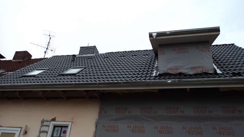

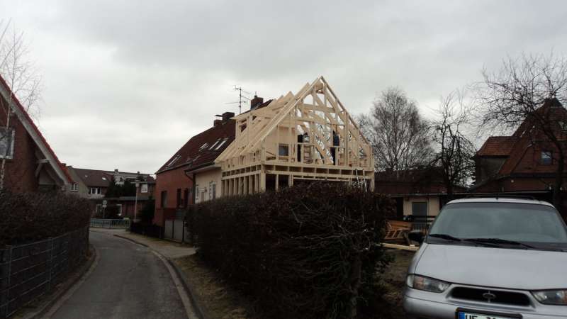

ich hoffe mir kann jemand helfen, also erstmal zu dem Objekt. Es geht um meine kürzlich erworbene Doppelhaushälfte, wo wir im Moment dabei sind, dieses auf KFWA 100 Standart zu sanieren. An die ursprüngliche Doppelhaushälfte wurde bereits ein Anbau in Holzstnderbauweise erichtet (Bild1).

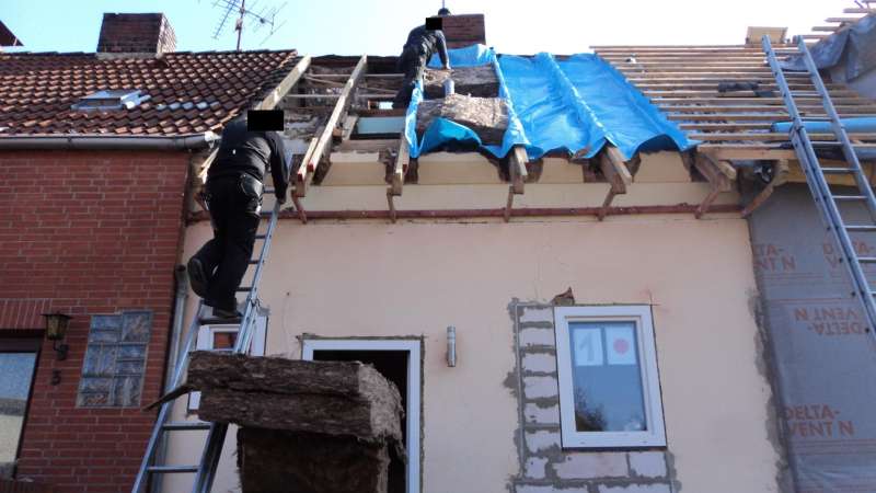

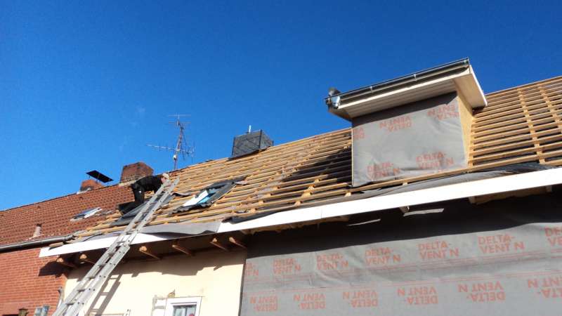

Es wurde die komplette Elektro- und Gas/Wasserinstallation erneuert + neue Brennwerttherme und Solarthermie, neue 3-Fachverglaste Fenster und Türen montier, Putzarbeiten und die Dachsanierung des Altbestandes durchgeführt. (Foto 2,3 und 4).
Auf das gesamte Haus (Anbau auf die Unterspannbahn und Altbestand) soll noch in den nächsten Wochen ein WDVSA aus Holzfaserplatten mit Putzfasade kommen.
So nun zu meinem Problem. Als ich gestern von einer 3 wöchigen Montage wieder kam und schauen wollte, was die Dachdecker angestellt haben, traf mich der Schlag. Bei der Dachsanierung (Zwischensparrendämmung von außen, Dampfsperre um die Balken gelegt) wurde meiner Meinung nach gepfuscht. Als ich heute nach der Sanierung das erste mal auf dem Dachboden war und ich die Dachbodenluke öffnete kam mir ein, ich will nicht übertreiben aber, ca. mit Windstärke 10 starker Windstoß entgegen. Also mal im ernst nach der Kontrolle der Dampfsperrfolie die von dem Dachdecker montiert wurde ist mir aufgefallen, dass diese nirgends verklebt ist. Da ich den gesamten Innenausbau von dem Anbau, also auch die Montage der Dampfbremse, selbst vorgenomen habe, weiß ich, dass dieses eigendlich "furzdicht" sein soll.
Weder auf den beiden Giebelmauern, die Stöße oder an der Fußfette/Drempelmauer wurde sie verklebt. Ich habe die aufgedoppelten Sparren kontrolliert und siehe da die umwikelten Sparren sind nach 2 Wochen schon tropfnass.
