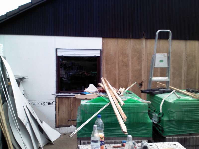

Hallo Forum Leser,
wir sind seit 6 Jahren im Besitz eines Streif Fertighauses.
Haben damals von innen Komplett renoviert und von einer Fachfirma einen neuen teuren Putz auftragen lassen. Jetzt wollten wir uns vergrößern ...
Da uns der Aufwand das Bungalow aufzustocken zu groß war und unser Grundstück groß genug war, haben wir uns dieses Jahr entschlossen anzubauen.
Das haben wir bis jetzt auch nicht für weiter problematisch angesehen. Unser Architekt hat gesagt das wir vor die Fertigfassade einfach die neue Tragende Wand (17,5 KLB-Planstein) setzen.
Da meine Frau vor Jahren schon einmal mit Streif telefoniert hat, zwecks neuer Fassade. Hatten diese damals gesagt das die Hinterlüftung gewährleistet werden muss und nicht einfach etwas davor gesetzt werden darf.
Mit diesem Wissen hat meine Frau nochmals angerufen. Streif sagt nun, das die Fassade komplett an der Anbauseite entfernt werden muss und das Holzständerwerk mit einem Toxstop-Mittel behandelt werden muss. Am besten von allen 4 Seiten, sprich Innen und Außen, oder aber wenigstens von 3 Seiten.
Da meine Filigrandecke für die nächste Etage schon bestellt ist, habe ich nicht lange gefackelt und die Asbestplatten, Spanplatten und Isolierung entfernt. Nun sehe ich, das die Folie (von innen unter der Spannplatte angebracht) Löcher aufweist von durchgeschossenen Nägel, Elektrik unsw..
Nun meine Fragen: 1.) Reicht es wenn ich nur 3 Seiten streiche und die Folie mit entsprechendem Band wieder versiegel? 2.) Wie sollte der Wandaufbau dann korrekt aussehen? (Es ist ja dann eine Innenwand) -zwischen Ständerwand und 17,5 Dämmstein sind ca. 4 cm Luft
3.) Sollte es da keine optimale Lösung geben, überlege ich die komplette Wand raus zu nehmen (inklusive Ständerwerk) und ein komplett neues Ständerwerk zu bauen. (Sollte kein Problem werden, da mein Vater gelernter Zimmerer ist) 4.) Wenn komplett neu, wie dann der Wandaufbau? Hat ja eigentlich nur statischen Zweck. 5.) Womit könnten wir es den bei den Altlasten (Ständerwerk) zu tun haben? PCB?
Ich hoffe ich konnte mein Problem verständlich machen. Da mir ein wenig die Zeit wegläuft hoffe ich das jemand einen Rat hat.
MfG Familie Hoch

    Ich verstehe, Sie planen einen Anbau an Ihr Streif Fertighaus aus dem Baujahr 1974. Dabei sind verschiedene Aspekte zu berücksichtigen, insbesondere der Wandaufbau, mögliche Altlasten wie Asbest und die Kosten für das Holzständerwerk.
    🔴 Gefahr: Bei Fertighäusern aus dieser Zeit besteht die Möglichkeit, dass Asbest verbaut wurde, insbesondere in Fassadenplatten, Dämmstoffen oder als Brandschutz. Eine Asbestuntersuchung ist dringend zu empfehlen, bevor Sie mit den Arbeiten beginnen.
    Beim Wandaufbau des Anbaus sollten Sie auf eine diffusionsoffene Konstruktion achten, um Feuchtigkeitsschäden zu vermeiden. Das bedeutet, dass Feuchtigkeit aus dem Inneren nach außen entweichen kann. Ein Holzständerwerk ist eine gängige Option, aber die genaue Ausführung sollte auf die bestehende Bausubstanz abgestimmt sein. Achten Sie auf eine gute Dämmung, um Energieeffizienz zu gewährleisten.
    Die Kosten für ein Holzständerwerk hängen von verschiedenen Faktoren ab, wie Größe des Anbaus, Materialwahl und Komplexität der Konstruktion. Holen Sie mehrere Angebote von Fachfirmen ein, um einen Überblick über die zu erwartenden Kosten zu erhalten.
    👉 Handlungsempfehlung: Lassen Sie vor Beginn der Arbeiten eine Schadstoffanalyse (insbesondere auf Asbest) durchführen und ziehen Sie einen Architekten oder Energieberater hinzu, um den Wandaufbau und die Dämmung optimal zu planen.
    Der vorliegende Sachverhalt beschreibt einen Anbau an ein Streif Fertighaus aus dem Jahr 1974, bei dem bereits Asbestplatten entfernt wurden. Die Situation ist aufgrund des Baujahres und der typischen Materialien dieser Zeit als kritisch einzustufen. Es besteht eine hohe Wahrscheinlichkeit, dass neben Asbest auch andere Schadstoffe wie PCB in Fugenmassen oder Holzschutzmitteln vorhanden sind.
    🔴 Gefahr: Die bereits durchgeführte Entfernung der Asbestplatten ohne vorherige fachgerechte Dekontamination stellt ein erhebliches Gesundheitsrisiko dar. Asbestfasern können freigesetzt worden sein und die Bausubstanz sowie die Raumluft kontaminieren. Auch die beschädigte Folie mit Löchern von Nageldurchschüssen deutet auf eine unzureichende Dampfbremse hin, was zu Feuchteschäden führen kann.
    ➕ Ergänzung: Die Überlegung, das gesamte Holzständerwerk zu entfernen und neu zu bauen, ist aus bauphysikalischer Sicht die sicherste Lösung. Ein Neubau ermöglicht eine kontrollierte Dämmung, eine korrekte Dampfbremse und vermeidet Altlasten. Die Aussage des Architekten, einfach eine Wand vor die Fertigfassade zu setzen, ist fachlich falsch und ignoriert die notwendige Hinterlüftung sowie die Schadstoffproblematik.
    ⚠️ Korrektur: Die Annahme, dass eine Behandlung mit "Toxstop-Mittel" von drei Seiten ausreicht, ist täuschend. Ein solches Mittel kann oberflächliche Schadstoffe binden, jedoch nicht tief in das Holz eindringen oder eine vollständige Sanierung ersetzen. Zudem ist die Wirksamkeit gegenüber Asbestfasern fraglich.
    👉 Handlungsempfehlung: Beauftragen Sie umgehend einen zertifizierten Sachverständigen für Schadstoffanalytik (Asbest, PCB, Holzschutzmittel) mit einer Beprobung des verbliebenen Ständerwerks und der Bausubstanz. Lassen Sie vor weiteren Arbeiten eine fachgerechte Dekontamination des Bereichs durchführen. Planen Sie den Rückbau des alten Ständerwerks und den Neubau einer tragenden Wand mit korrektem Wandaufbau (Dämmung, Dampfbremse, Hinterlüftung) gemäß aktueller Norm. Ihr Vater als Zimmerer kann die statische Ausführung begleiten, die Schadstofffrage muss jedoch ein Spezialist klären.

    1. Unverzügliche Schadstoffanalyse beauftragen: Kontaktieren Sie sofort einen zertifizierten Sachverständigen für Asbest und Altlasten (nach TRGS 519), der Proben von Ständerwerk, Fugenmassen, Dämmstoffen und Untergrund entnimmt und ein akkreditiertes Labor mit der Analyse beauftragt.
    2. Sämtliche Bauarbeiten unterbrechen: Stoppen Sie alle Arbeiten – inklusive Bohren, Sägen, Anstreichen oder Verlegen von Leitungen – bis die Schadstoffanalyse abgeschlossen, dokumentiert und die Dekontamination fachgerecht durchgeführt ist.
    3. Statische Prüfung einholen: Beauftragen Sie einen zertifizierten Statiker mit der Prüfung der bestehenden Fertigfassade und der statischen Konzeption des neuen Anbaus – vor allem hinsichtlich Verankerung, Lastabtragung und Alterung der Holzkonstruktion.
    4. Neubau des Wandaufbaus planen: Verwerfen Sie den Gedanken, das alte Ständerwerk zu „sichern“ – planen Sie stattdessen einen kompletten Rückbau und Neuaufbau einer wandhohen, statisch geprüften, diffusionsoffenen Konstruktion mit lückenloser Dampfbremse und mind. 20 mm Hinterlüftung.
    5. Alle Elektro- und Installationsarbeiten an Fachbetriebe vergeben: Beauftragen Sie einen Elektrofachbetrieb mit Nachweis der elektrotechnischen Fachkunde (VDE 0100) sowie einen SHK-Fachbetrieb – nicht für den Anbau allein, sondern für sämtliche Anschlüsse an den Bestand, insbesondere bei Verdacht auf Schadstoffkontamination im Mauerwerk.
    6. Unterlagen für Behörden und Versicherung sammeln: Dokumentieren Sie jeden Arbeitsschritt: Laborberichte, Dekontaminationsprotokolle, statische Berechnungen, Bauplanung, Nachweise der Fachbetriebe – dies sichert Sie bei möglichen Schadens- oder Haftungsfragen ab.
