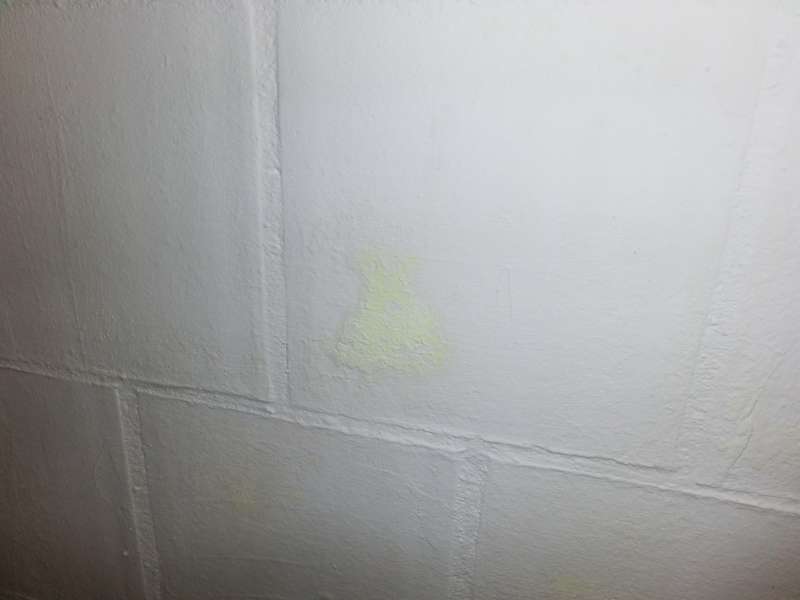

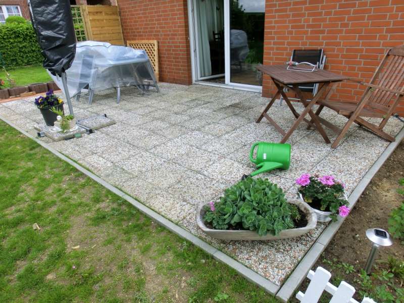

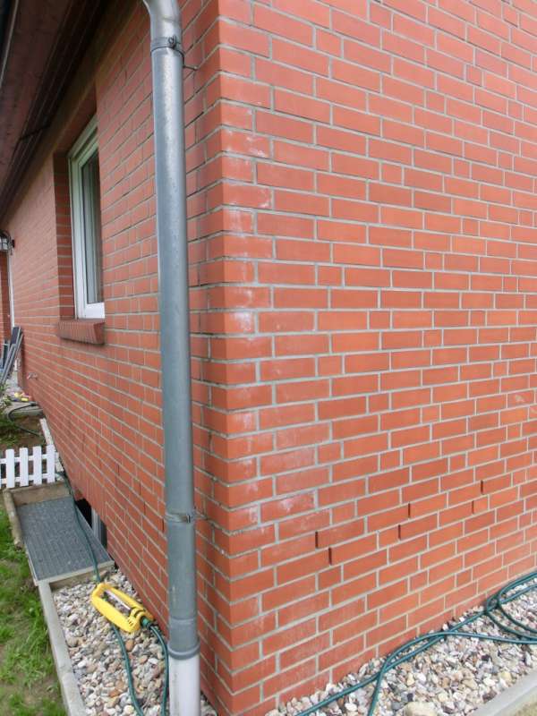

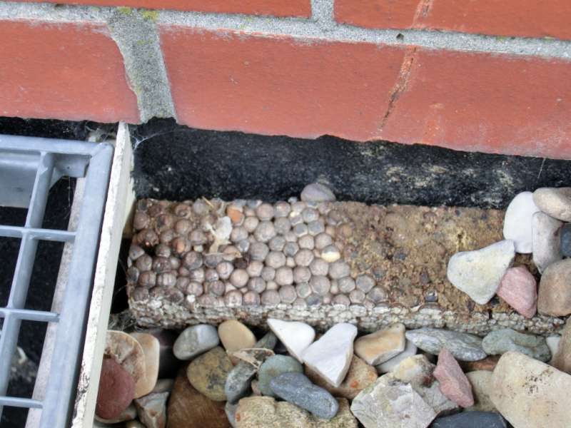

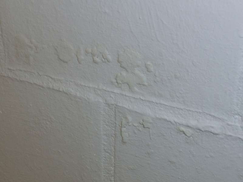

Hallo zusammen,
ich bin neu hier im Forum also eine kurze Vorstellung vorweg.
Ich bin 31 Jahre jung und in Niedersachsen ansässig. Ich bin von Beruf Berechnungsingenieur für numerische Strömungsberechnungen.
Vorgeschichte:
Meine Familie und ich haben Ende 2011 ein gebrauchtes Haus erworben. Dieses ist Baujahr 1997. Das Haus ist durch eine Baufirma im Rahmen einer Zwangsversteigerung 2011 erworben und komplett Saniert worden. Hierbei wurde neben zahlreichen Sanierungen im Innenbereich auch das Augenmerk auf eine Drainage gelegt. Wir wissen mittlerweile das die Vorbesitzer an der Westseite des Hauses, welche die Wetterseite darstellt, im Keller sowie im darüber liegenden Wohnzimmer massiv Schimmelbefall hatten.
Problemfall:
Wie gesagt ist von außen mittlerweile eine Drainage sowie Dämmung und "Teerung" (ich weiß nicht wie es in der Fachsprache heißt) angebracht worden im Bereich des Kellers. Wir haben im gesamten Keller Hygrometer angebracht um die Luftfeuchte im Auge zu behalten. Im Schnitt schwanken, je nach Wetterlage, die Werte von 40  -  70 % in allen Räumen. Konkret haben wir nur in zwei Kellerräumen, die jeweils eine Westwand haben, Feuchteprobleme (aber je nur an einer Wand die die nach Westen ausgerichtet ist). Ich mache hier regelmäßig Messungen mit einem handelsüblichen Feuchtigkeitsmesser von Conrad. Als Referenz dienen die anderen Räume. Wobei die besagten Westwände Werte von ca. 40  -  90 % aufweisen und andere Wände kaum über 10 % liegen. Dies ist selbst in den beiden betroffenen Kellerräumen, sodass jeweils nur eine Wand feucht ist. Die Fußböden sind im gesamten Keller trocken. Momentan habe ich einen Luftentfeuchter am laufen. Ich bin mir aber nicht sicher in wie weit dies zur Trocknung der Wände beiträgt. In dem einen betroffen Kellerraum ist noch eine Heizung die ich außer bei Lüftung der Räume laufen regelmäßig lasse. Alle Kellerräume sind übrigens mit Fenstern versehen.
Fragestellung:
Welche weiteren Maßnahmen kann ich treffen um die Wände trocken zu bekommen und dauerthaft zu belassen? Wie gesagt wurde die Drainage und somit der aktive Kampf gegen die Nässe Mitte 2011 begonnen. Wie lange dauert es bis die Wände trocken sind?
Zur besseren Beschreibung des Falles, Stelle ich hier noch ein paar Fotos rein. Diese zeigen die betroffene Seite von außen. Ein Teil liegt dabei unter der Terrasse.

  2. Feuchte Kellerwand: Trocknungsdauer & Feuchtemessung
    nach meiner Erfahrung dauert es sehr ...
    nach meiner Erfahrung dauert es sehr lange, bis ein durchfeuchtetes erdberührtes Mauerwerk wieder trocken ist, vor allem in ansonsten unbeheizten Räumen.
    ganz kurz:
    • der Anzeigewert des Feuchtemessgeräts (vermutlich berührendes, oder?) ist in der Regel nicht [%] sondern "Digits". Muss in Abhängigkeit vom Material umgerechnet werden, schauen Sie mal in die Anleitung
    • die Angabe der relativen Luftfeuchte allein ist wertlos, wenn nicht die zugehörige Temperatur bekannt ist. Entscheidend ist nämlich nicht die rel. LF, sondern die Absolutfeuchte.
    • Lüften zum Feuchteabtransport bringt umso mehr, je kühler es außen ist. bei warm-feuchter Wetterlage bringt Lüften kaum was zum Entfeuchten. Es sei denn, in den kalten Nachtstunden. Stichwort: "Sommerkondensation" (damit können Sie durch Lüften sogar noch Feuchtigkeit in den Keller transportieren).
    • Luftentfeuchter brauchen viel Strom. Nur bei geschlossenen Fenstern sinnvoll einsetzbar.
    Warum wurde denn die Kellerabdichtung saniert? Wie sah es vorher aus, wie nass waren die Wände? Kontakt mit der Baufirma ist da sinnvoll.

    Hallo Leute, der fachausdruck den du meinst, Hallo Leute,
    der fachausdruck den du meinst, nennt sich schwarze Wanne. wie ich entnehmen kann, sind es Außenwände. und wenn von außen abgedichtet wurde, gehe ich davon aus, dass ihr steigendes Grund- bzw. Schichtenwasser (Grundwasser, Schichtenwasser) habt. meiner Meinung nach wurde schlecht abgedichtet, da es ja immer noch nass ist. ich rate dir es von innen mit aktiven microkristallen. Ich arbeite für eine Berliner Firma die alle arten von Bauwerken mit dieser Methode erfolgreich abdichtet. Zeit und geldersparend obendrauf. leider kann ich dir meinen Namen und meine Firma nicht nennen. musst du leider selbst rausfinden aber vielleicht fällt mir noch ein, wie wir uns mal unterhalten können. oder dir fällt was ein. bis dann

  5. Kellerabdichtung: Trocknungsdauer & Beurteilung der Qualität
    jetzt mal langsam ...
    lieber Tim,
    wenn eine Wand wegen einer mangelhaften Abdichtung feucht ist und man dichtet diese dann ab, ist dann die Wand augenblicklich trocken? nein, es dauert, bis die Wand dann ausgetrocknet ist. Und das kann Monate, Jahre dauern. Vor allem wenn die Wand an Erdreich grenzt. Die Aussage, dass schlecht abgedichtet wurde, können wir doch gar nicht beurteilen ... meiner Meinung nach braucht"s erstmal eine qualfizierte Analyse, bevor man mit irgendwelchen Mikro, Makro oder Nano- -Kristallen, -Gelen, -Verpressungen oder Spezialputzen oder sonst was rangeht.
    oft ist es aber ganz einfach: irgendwo läuft Wasser rein und das dichtet man dann ab. Und dann muss es einige Zeit stehengelassen werden, bis es wieder trocken ist, ggf. unterstützt durch technische Trocknung.
