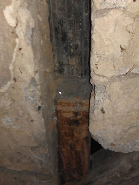

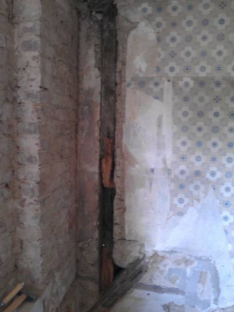

bei Renovierungsarbeiten bin ich auf einen morschen Balken gestossen. Das Zimmer wurde und soll auch wieder als Badezimmer genutzt werden. Der Balken steht an einer Aussenwand. Nun habe ich angefangen den Balken nach und nach zu entfernen. Leider ist wohl nur eine relativ dünne Putzschicht vor den Balken angebracht und diese ist nun auch beschädigt. Die Stelle ist von aussen recht schwer erreichbar, da diese sich im zweiten Stock und an einer Gaube an einer Dachschräge befindet. Ich bin mir jetzt nicht sicher ob ich den Balken weiter entfernen kann bzw. sollte. Ich möchte ungern das der Putz grosse Löcher bekommt. Hat jemand eine Idee wie man den Balken vielleicht doch noch relativ einfach ersetzen kann? Ich denke für die Aussenwand werde ich dann noch einen Fachbetrieb kommen lassen müssen um den Putz wieder aufzubringen.

  1. Vorsicht
    wer weiss was da einfällt wenn der Balken (der ja eine vermutlich statische Funktion hat) entfernt wird. Das sollte sich mal ein Fachmann anschauen.
