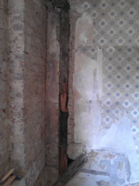

bei Renovierungsarbeiten bin ich auf einen morschen Balken gestoßen. Das Zimmer wurde und soll auch wieder als Badezimmer genutzt werden. Der Balken steht an einer Außenwand. Nun habe ich angefangen den Balken nach und nach zu entfernen. Leider ist wohl nur eine relativ dünne Putzschicht vor den Balken angebracht und diese ist nun auch beschädigt. Die Stelle ist von außen recht schwer erreichbar, da diese sich im zweiten Stock und an einer Gaube an einer Dachschräge befindet. Ich bin mir jetzt nicht sicher ob ich den Balken weiter entfernen kann bzw. sollte. Ich möchte ungern das der Putz große Löcher bekommt. Hat jemand eine Idee wie man den Balken vielleicht doch noch relativ einfach ersetzen kann? Ich denke für die Außenwand werde ich dann noch einen Fachbetrieb kommen lassen müssen um den Putz wieder aufzubringen.
Viele Grüße

    🔴 KRITISCH: Unkontrollierte Entfernung des morschen Balkens gefährdet unmittelbar die Standsicherheit von Gaube, Dach und Außenwand – Sofortige statische Sicherung durch Fachkraft erforderlich.
    🔴 KRITISCH: Durchfeuchtung des Holzes weist auf bestehendes, unbehobenes Feuchtigkeitsproblem hin – Risiko für Hausschwamm, Schimmel und kapillare Feuchte im Mauerwerk; Sporen gesundheitsgefährdend.
    🔴 KRITISCH: Arbeiten an tragenden Bauteilen an Außenwänden im zweiten Stock (insb. an Gauben) dürfen nur durch zertifizierten Zimmermeister oder Tragwerksplaner unter statischer Begleitung erfolgen.
    ⚠️ WICHTIG: Vor Sanierung muss die Feuchteursache (Dachhautleck, defekte Dampfbremse, Kondensation, kapillare Aufnahme) fachlich identifiziert und behoben werden – andernfalls tritt Schaden wieder ein.
    ⚠️ WICHTIG: Für die Badezimmer-Nutzung ist eine feuchtraumgerechte Ausführung (Feuchtraumputz, fachgerechte Dampfbremse, hinterlüftete Fassade) zwingend – kein „normales“ Sanierungsverfahren ausreichend.

    Der vorliegende Sachverhalt beschreibt die Entdeckung eines morschen Balkens an einer Außenwand im zweiten Stock, der im Rahmen einer Badsanierung freigelegt wurde. Der Nutzer hat bereits begonnen, den Balken zu entfernen, was zu einer Beschädigung der Putzschicht geführt hat. Die Situation ist aufgrund der Lage an einer Gaube und der geplanten Nutzung als Badezimmer besonders kritisch zu bewerten.
    🔴 Gefahr: Die Morschung eines tragenden Balkens an einer Außenwand stellt ein erhebliches statisches Risiko dar. Ein unkontrolliertes Entfernen kann die Standsicherheit des Daches oder der Gaube gefährden und zu schweren Bauschäden führen. Zudem besteht die Gefahr, dass die Fassadenabdichtung oder die Dampfbremse beschädigt wird, was zu Feuchteschäden und Schimmelbildung führen kann.
    ⚠️ Korrektur: Die Annahme, dass der Putz nur eine "relativ dünne Schicht" sei, ist irreführend. Bei Außenwänden handelt es sich oft um einen mehrschichtigen Putzaufbau mit Armierung, der für den Witterungsschutz und die Diffusionsoffenheit entscheidend ist. Eine Beschädigung kann langfristig zu Durchfeuchtung und Frostschäden führen.
    ➕ Ergänzung: Vor einem Austausch muss zwingend die statische Funktion des Balkens durch einen Tragwerksplaner oder Zimmermann geprüft werden. Zudem ist die Feuchteursache zu klären: Liegt ein Leck in der Dachhaut, eine defekte Dampfsperre oder Kondensatbildung vor? Ohne Behebung der Ursache wird jeder neue Balken erneut faulen. Für ein Badezimmer ist zudem eine fachgerechte Dampfbremse und ein Feuchtraumputz erforderlich.
    👉 Handlungsempfehlung: Stoppen Sie sofort alle weiteren Arbeiten am Balken und sichern Sie die Stelle provisorisch gegen Witterungseinflüsse. Beauftragen Sie umgehend einen zertifizierten Zimmermann oder Bauingenieur zur Begutachtung der Statik und einen Fachbetrieb für die fachgerechte Sanierung der Außenwand und des Putzes. Planen Sie für die Badsanierung einen erfahrenen Fachhandwerker ein, der die Anforderungen an Feuchteschutz und Dämmung kennt.

    👉 Handlungsempfehlung: Stoppen Sie alle Arbeiten unverzüglich. Sichern Sie die Stelle provisorisch gegen Regen und Wind. Beauftragen Sie bis spätestens 48 Stunden einen zertifizierten Zimmermeister mit statischer Erfahrung an Gauben/Dächern sowie einen Bausachverständigen für Feuchteschäden – inkl. Feuchtemessung, Holzgutachten und statischer Einordnung des Balkens.

    1. Arbeiten sofort stoppen und Stelle witterungssicher abdecken: Verwenden Sie witterungsbeständige Plane mit Abspannung – keine offene Belassung der beschädigten Stelle.
    2. Experten beauftragen: Kontaktieren Sie innerhalb von 48 Stunden einen zertifizierten Zimmermeister mit Erfahrung in Gauben- und Dachsanierung sowie einen Bausachverständigen für Feuchteschäden (z. B. mit Schwerpunkt Holzschutz oder Bauschadensanierung).
    3. Feuchtemessung & Holzgutachten anfordern: Lassen Sie Feuchtegehalt im Balken und angrenzendem Mauerwerk messen sowie ein mikroskopisches Holzgutachten zur Art des Schadens (Fäulnis, Schädling) erstellen.
    4. Dokumentation sichern: Fotografieren Sie alle Sichtbereiche (Balkenquerschnitt, Putzschäden, Gaubenanschluss, Dachhautbereich), notieren Sie Datum und Umstände der Entdeckung – für Gutachter und Versicherung.
    5. Sanierungskonzept mit Feuchteschutzfokus erstellen: Fordern Sie vom Fachbetrieb ein schriftliches Konzept, das Ursachenbehebung (z. B. Dachabdichtung), statischen Ersatz, feuchtraumgerechte Anschlüsse (Dampfbremse, Hinterlüftung, Feuchtraumputz) und Nachweis der Wärmedämmung enthält.
