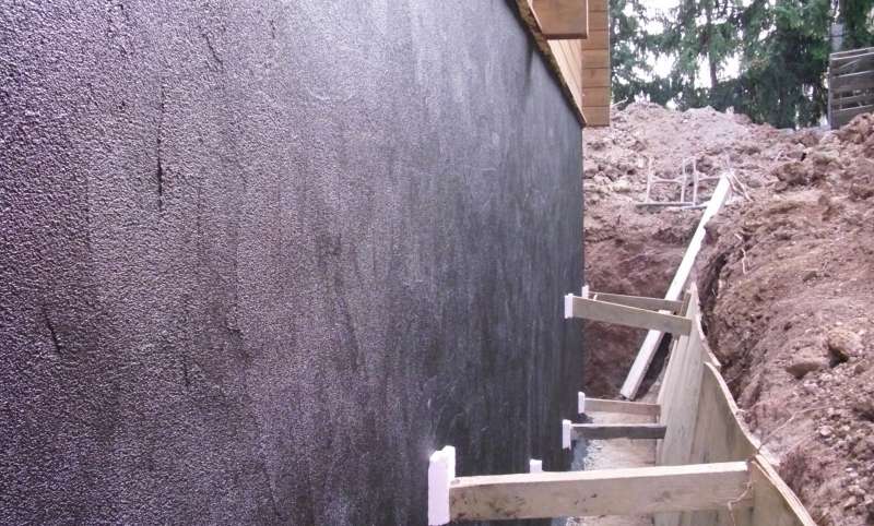

Problem Abdichtung Bodenplatte und Vertikalabdichtung:
Fakten: Haus Baujahr 93 Poroton Hohlblockziegel Hanglage 9,2 m x 9,7 m Rückseite 9,2 m 2,7 m im Hang (Lehmboden) vorne frei, Seiten abfallendes Gelände 2,7 m auf 0,5 m Horizontalabdichtung ist vorhanden zw. Bodenplatte und erster Reihe Ziegel.
Ich beauftragte eine Fachfirma wegen Wassereintritt und purem Wasser auf der Bodenplatte und überall hochzog auch Innenwände.
3 bis mind. 100 Punkte der leider nun fertiggestellten Arbeiten erscheinen mir merkwürdig:

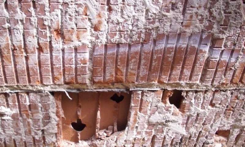

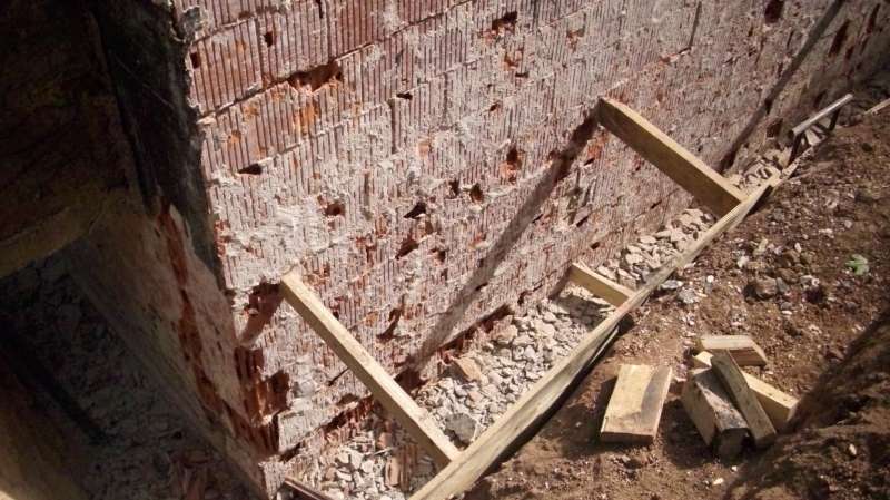

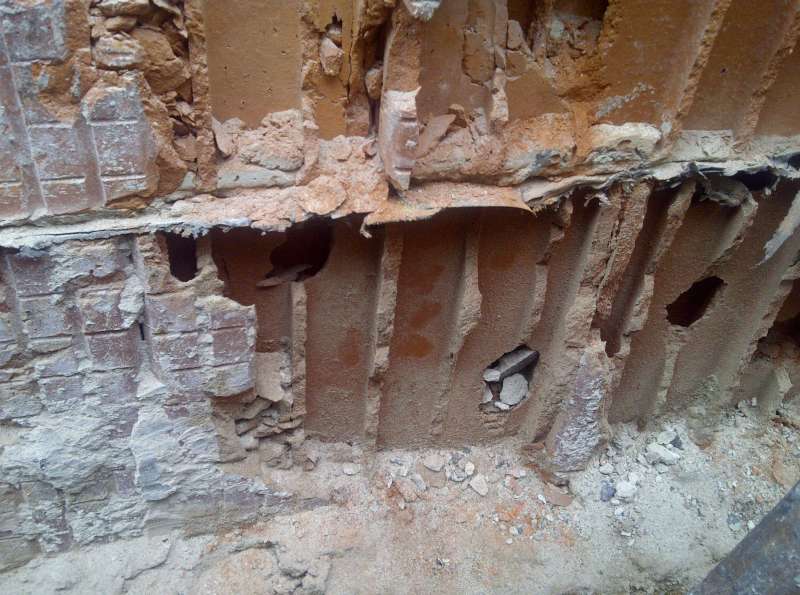

  1. Altabdichtung entfernt, dabei Ziegel teils aufgebrochen (Putz und Anstrich entf.) anschließend verputzt, aber hält das langfristig? ist das überhaupt eine Sinvolle Methode?

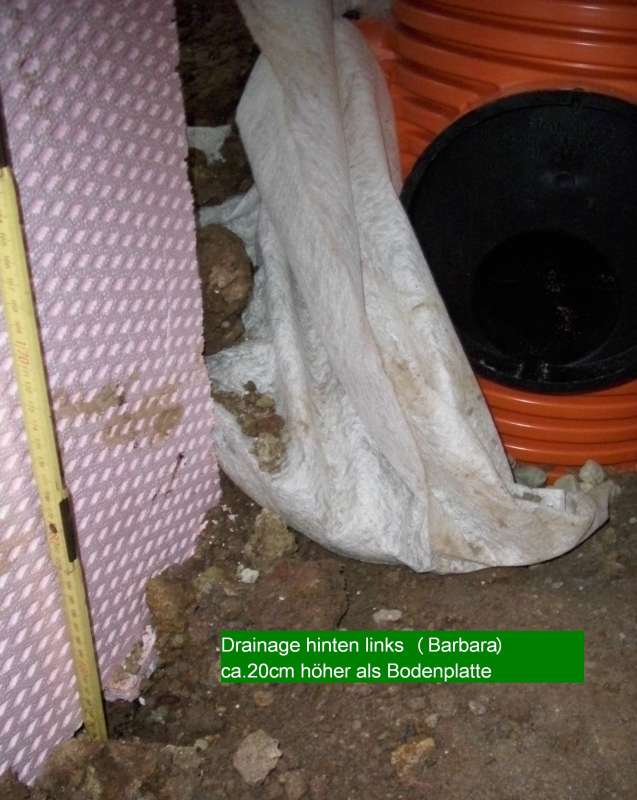

  2. Drainageeinbau im Hochpunkt (kritischer Bereich Hang) 20 cm oberhalb der Bodenplatte (Kehlnaht) angeordnet. Meiner Meinung nach zu hoch wie soll das die Bodenplatte entwässern? DINAbk. 4095 nicht eingehalten => Reklamation an Baufirma der gewannte Chef sagte: "Geht eben nicht anders Ihre Bodenplatte ist zu dünn da kann man nicht tiefer" nach meinen Unterlagen haben wir Streifenfundament wobei ich seitlich jetzt auch nichts tiefergehendes gesehen habe. (war beim Bau nicht dabei) trotzdem erscheint mir diese Aussage zur Abwendung unerwünschter Fragen von Baulaien wie mir, die dann um die Standfestigkeit ihres Gebäudes bangen als sehr effektiv. Kann mir aber nicht vorstellen das die das Fundament damals vergessen haben.
  3. Perimeter Dämmung aufgebracht (teils gestückelt mit 0,8 cm Spalten, dann 3 Lagige Noppenbahn (gleich beim Einbau perforiert durch befestigen mit Nägeln im Feucht/Bodenbereich, in der Dämmung Nägel wurden bei füllen wieder entfernt.)
  4. Auffüllung mit altboden (Lehm) sinnvoll oder doch besser Kies was leichter entwässert? jetzt ist der Lehm schon wieder drin, sakt mir aber ordentlich nach (und zieht die Folienbahn mit runter) => Bei Starkregen am 5.7. lief das Wasser seitlich Bächeweise zur Noppenbahn und hat Löcher ausgespült ... im Sandfang des Opti-Control steht aber kein Wasser, somit hat die Dränung scheinbar nichts abgeführt, sonst müsste doch der Sandfang zumindest voll Wasser stehen, oder?
Was soll ich tun, Rechnung habe ich noch nicht und auch noch nichts bezahlt. Bausachverständiger habe ich befragt will jed. nach Fotos nicht entscheiden, und jetzt sieht man ja nichts mehr außer man baggert alles wieder auf.

    🔴 Gefahr: Die Aussage des Bauunternehmers, die Drainage sei aufgrund einer zu dünnen Bodenplatte nicht tiefer möglich, ist ein alarmierendes Zeichen. Dies könnte auf eine unzureichende Gründung oder eine Fehlinterpretation der Statik hindeuten. Die Standsicherheit des Gebäudes darf nicht gefährdet werden. Eine fachliche Überprüfung der Bodenplatte und des Fundaments ist zwingend erforderlich.
    ⚠️ Korrektur: Die Behauptung, die Drainage könne nicht tiefer gelegt werden, ist fachlich nicht haltbar. Eine ordnungsgemäße Drainage muss gemäß DIN 4095 unterhalb der Bodenplatte oder zumindest auf Höhe der Gründungssohle angeordnet werden, um eine effektive Entwässerung zu gewährleisten. Die jetzige Lage 20 cm oberhalb der Bodenplatte ist wirkungslos.

    🔴 Gefahr: Die Drainage oberhalb der Kehlnaht (20 cm über Bodenplatte) ist technisch unsinnig und widerspricht DIN 4095:2021-07, da sie keine Entwässerung der Bodenplatte selbst ermöglicht – stattdessen wird Wasser gezielt in den kritischen Bereich zwischen Dämmung und Fundament geleitet.

    🔴 Gefahr: Die Auffüllung mit lehmhaltigem Altmaterial statt wasserdurchlässigem Kies verstärkt die Kapillarwirkung, fördert die Aufstauung von Wasser und verursacht nachweislich Setzungen, die die Abdichtungsschicht abziehen und durchspülen.
    ⚠️ Korrektur: Die Aussage der Baufirma, die Drainage könne nicht tiefer verlegt werden, weil die Bodenplatte "zu dünn" sei, ist fachlich unzulässig – bei Streifenfundamenten ist die Drainage stets im Fundamentbereich oder unterhalb der Kehlnaht anzubringen; eine zu dünne Bodenplatte wäre ein statisches Mangelmerkmal, das unverzüglich geprüft werden muss.
    ➕ Ergänzung: Der fehlende Wasserstand im Sandfang des Opti-Control bestätigt, dass die Drainage nicht funktioniert – bei korrekter Ausführung müsste bei Starkregen mindestens ein Teil des Wassers abgeleitet und im Sandfang sichtbar werden.
    ➕ Ergänzung: Die aufgebrochenen Poroton-Ziegel mit anschließendem Verputz ohne fachgerechte Sanierung der Fugen und ohne horizontale Abdichtung oberhalb der Reparaturstelle bergen ein hohes Risiko für kapillaren Feuchteeintrag und Putzabplatzungen.
