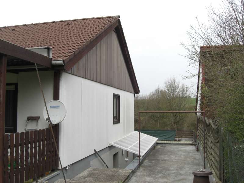

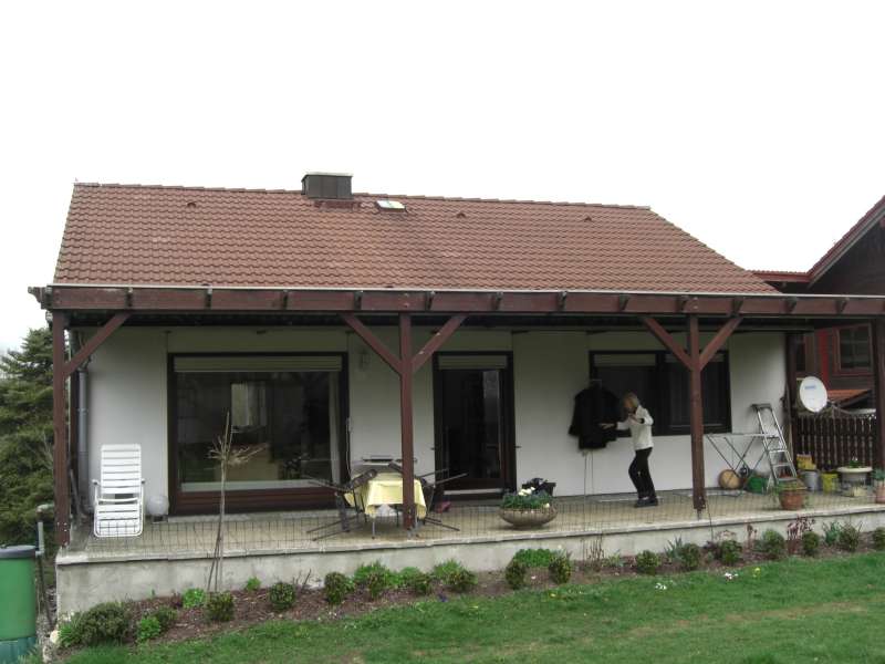

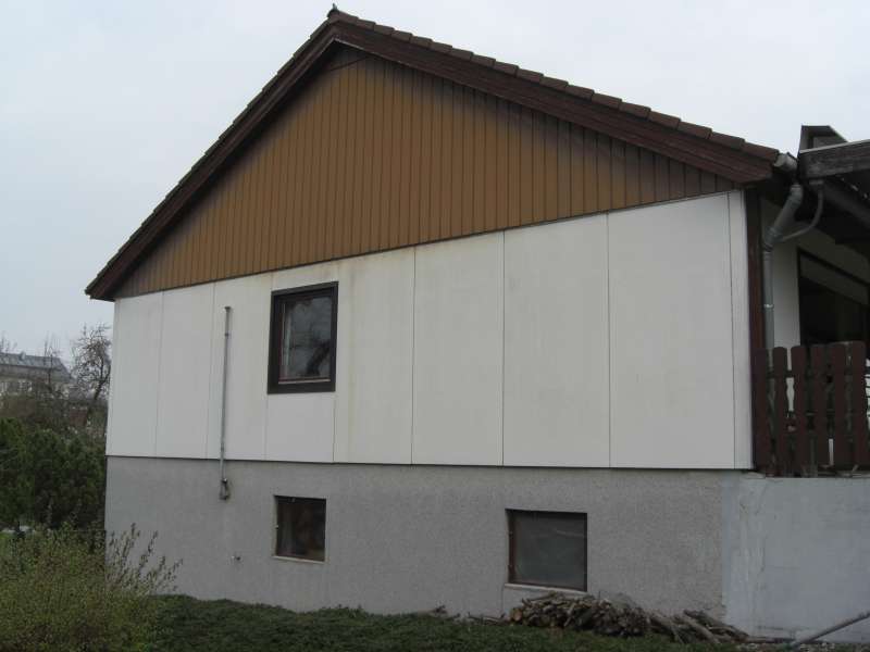

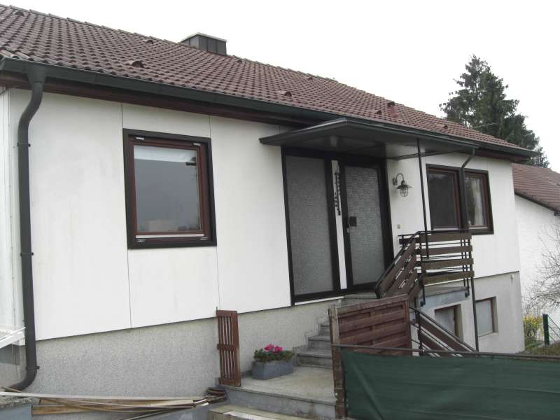

Hallo - meine dringende Bitte an einen erfahrenen Bauunternehmer das Haus hat ein Grundfläche von ca. 120 qm. aus dem Jahr 1975 der Fa. Streif und ,das hier schon sehr oft beschriebene Problem - mit Modergeruch . Mir ist nun aufgefallen dass es viele Leute gibt die in der gleichen Situation waren- wie ich nun bin , aber nirgends kann man erfahren wie diese Leute Ihr Haus renoviert - bzw. Saniert haben - welches Unternehmen damit beauftragt wurde und ob sich das Problem mit dem Geruch beseitigen lies . Eine Raumluftmessung habe ich bereits machen lassen -
Hauptbelastung liegt bei Chloranisolen - weiter geringe sonst Belastung - kein Schimmel -
Welcher - in Fertighaussanierung erfahrene - Bauunternehmer ist bereit mir ein Angebot zu erstellen und die Bauausführung zu machen - Das Objekt liegt im Altmühltal - 85110 Kipfenberg
Am Haus ist eine Pergola offen - angebaut . Hanglage 1 Etage . Dach nicht ausgebaut . Welche Häuslebesitzer erging es ebenso und welche Art der Sanierung wurden vorgenommen . Einen Abriss muß ich aus Finanz.Gründen vorweg schon ausschließen .

    Es wird wohl auf eine Komplettsanierung hinauslaufen, formaldehydhaltige Spanplatten raus, alte Dämmung raus und die Balken raumseitig schön dampf- und aromadicht mit Folie und Bekleidung versehen, Gefachbereiche neu dämmen und auch nach außen hin gleich einen neuen Aufbau... Das ganze dann energetisch und statisch richtig machen!!!
