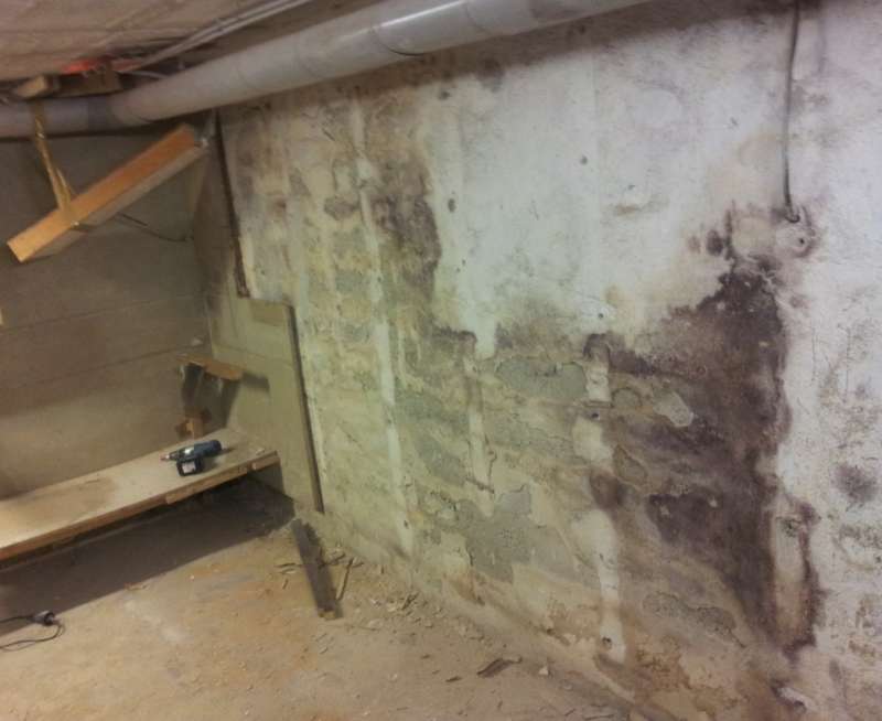

Hallo
Ich habe bei Aufräumarbeiten in einem Kellerraum entdeckt, dass am Boden viele "Brösel" (Putz) rumlagen. Dann begab ich mich auf die Suche nach der Ursache. Als ich die Wand komplett freigeräumt habe, traf mich fast der Blitz. Die ganze Wand ist verschimmelt. Das muss nun beseitigt werden.
Der Vorbesitzer hat die Kellerwand mit Verlegeplatten verkleidet, dort brachte er dann viele Kästchen, Regale und Hacken an. Die Verkleidung wurde auf Latten (Abstandhalter) geschraubt, aber 1 cm Luft war vermutlich zu wenig. Somit konnte die Wand nicht mehr atmen und verschimmelte über die Jahre. Gemacht wurde die Verkleidung 1995. Also hatte der Schimmel rund 17 Jahre Zeit zum Wachsen.
Ich hoffe mal, dass keine Feuchtigkeit von Außen durch die Kellerwand nach Innen dringt und es nur die Verkleidung der Wand daran schuld war. Das Haus ist BJ 1965. Alle anderen Kellerwände sind ok und steht in einer kiesreichen Gegend. Das Sickerwasser sollte also gut weg können.
Wie sarniere ich das nun am Besten?
Besten Dank schon mal vorab für eine Tipps.

  1. Lesen
    Sie den Schimmelpilzleitfaden des Umweltbundesamtes und das Merkblatt für Schimmelpilzbeseitigung des DHBV. Bei kleinem und mäßigem Oberflächenbefall reicht es vermutlich aus, die Wände großzügig mit Industriealkohol einzusprühen und abzuwaschen. Alternativ gibt es auch Schimmelstopp im Baumarkt (meist chlorhaltig). Anschließend können Sie die Wände mit einem fungiziden Anstrich versehen. Achten Sie bei Eigenleistungen auf entsprechenden Gesundheitsschutz (Lüftung und Athemschutz), im Zweifel lassen Sie das eine Fachfirma machen, bei kleineren Schäden wie hier sind meist Malerfirmen die erfahrenen Ansprechpartner.
